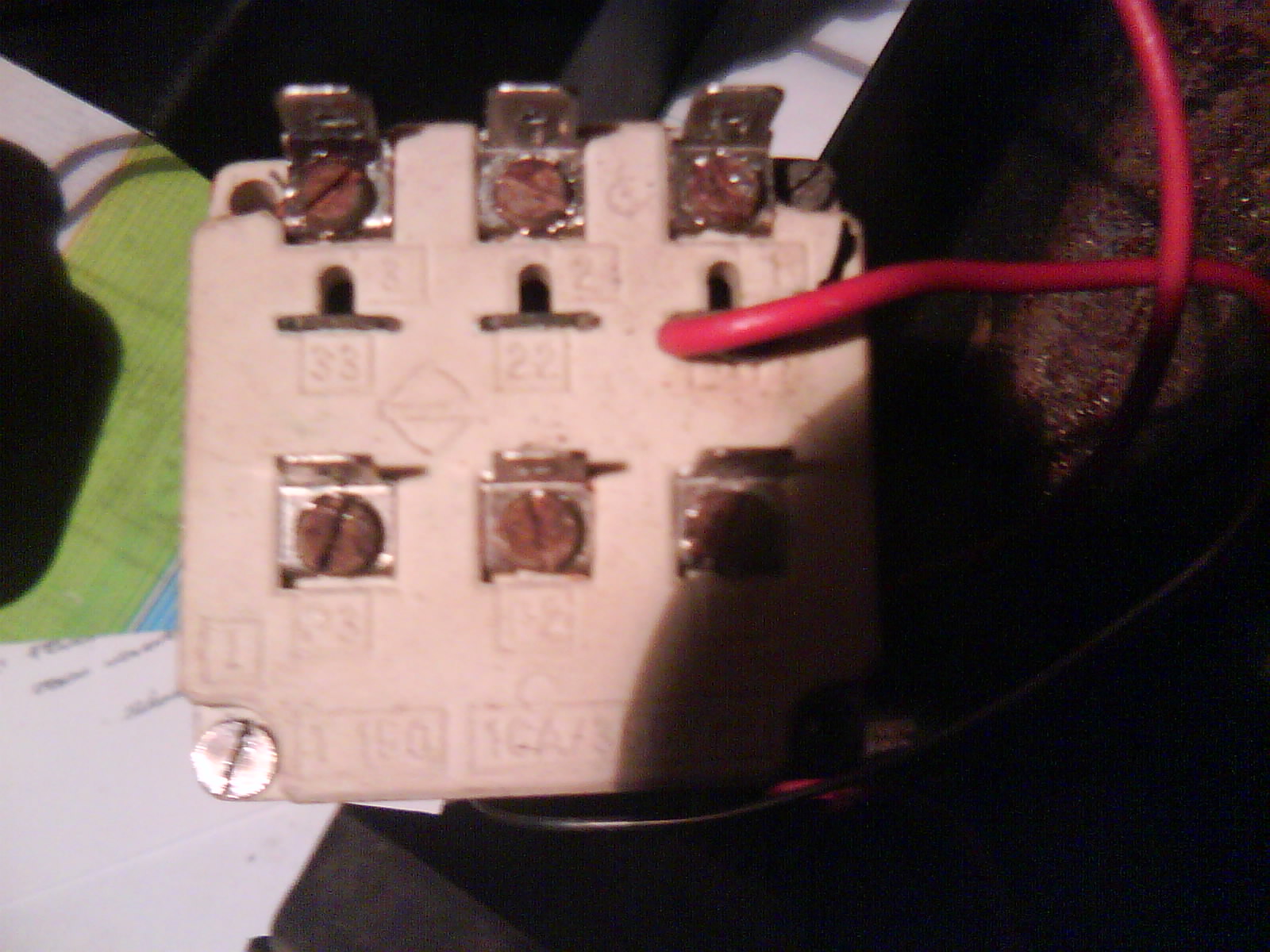

(#) Directors hozzászólása Okt 14, 2009 /
Kaptam egy füstgépet javítani de nem tudom,hogy hogyan kellene bekötni a termosztátot(Gondolom,hogy az mert jön ki belőle egy fém drót ami a fűtőszálra van szerelve)
Tudnátok nekem segíteni a bekötésben?
(#) guliver83 válasza Directors hozzászólására (») Okt 14, 2009 /
Nekem is van füstgéphez termosztátt és hogy te feltetted ezt a kérdést ki is próbáltam hogyan is müködik.
Nekem ami vannak 3 csatlakozója van.
Van egy ami egy P betüvel van megjelölve oda megy
rá az áram aztán a másik kettőről megy ki.
Ha beállitod egy bizonyos hőfokra akkor az egyik kivezetésen van az alsó hőfok a másikon a felső,
azért, hogy ne tudjon se lejebb se fejebb menni.
Szerintem így müködik!!!
(#) Directors válasza guliver83 hozzászólására (») Okt 15, 2009 /
De az enyémen 6 csatlakozási lehetőség van.Akkor melyikbe kössem be?3P van és felette 3 másik csatlakozási lehetőség 1-2-3 és ez van alájuk írva 11.22.33.
Ennek a hátulján van egy csavar amit lehet csavargatni.Gondolom ez lenne az amivel betudom állítani,hogy hány fokon tartsa a fűtőszálat.
Ez a termosztát úgy működik,hogy ami kijön belőle fém drót az ha eléri a beállított hőmérsékletet akkor a termosztát nem vezet tovább, ugye?
A fűtőszálat és a benne lévő motort kitudom valahogy mérni,hogy működnek?

(#) guliver83 válasza Directors hozzászólására (») Okt 15, 2009 /
Próbál tekergetni közbe a hőfok szabályzót!!!

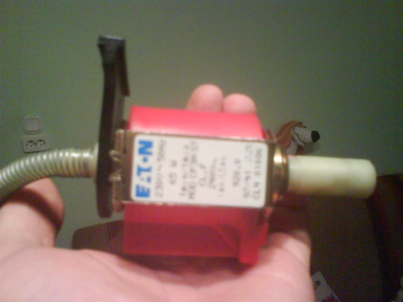

(#) guliver83 válasza (Felhasználó 15355) hozzászólására (») Okt 16, 2009 /
Ilyen motorról beszéltem, ezt lehet használni?
(#) Directors válasza (Felhasználó 15355) hozzászólására (») Okt 16, 2009 /
Ez jó. Akkor majd hasznosítom a tudást amit tőled kaptam.
Van ablakmosó szivattyúm is, csak azt hittem hogy ez jobb!
Ezt találtam.Szerintem más akvarisztikai boltban is lehet kani.Ennyi pénzt meg megér szerintem.Bővebben: Link

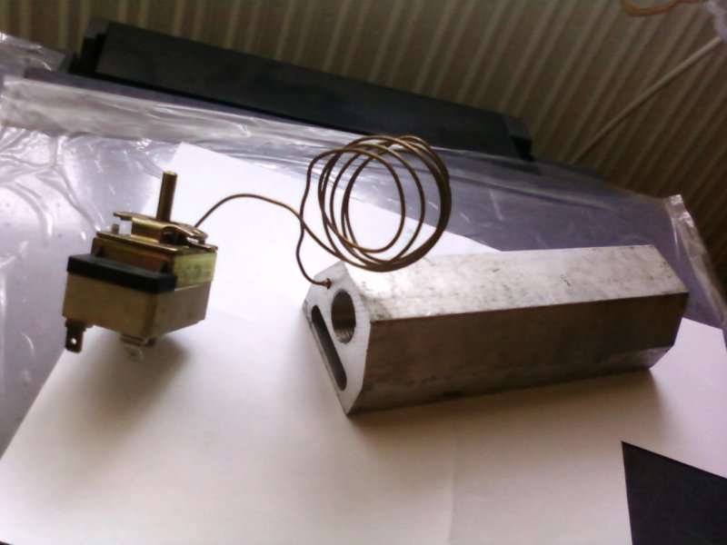

(#) guliver83 hozzászólása Dec 1, 2009 /
Van egy ilyen kazánom füstgépbe Bővebben: Link
csak nincs meg a két végébe a csavar, csináltattam bele és még nem furtam ki a közepét.
Azt szeretném megtudni, hogy milyen furóval furjam ki aholl bemegy és ahol kimegy a füst.
