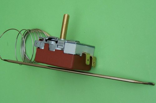

Kaptam egy füstgépet javítani de nem tudom,hogy hogyan kellene bekötni a termosztátot(Gondolom,hogy az mert jön ki belőle egy fém drót ami a fűtőszálra van szerelve) Tudnátok nekem segíteni a bekötésben?
Nekem is van füstgéphez termosztátt és hogy te feltetted ezt a kérdést ki is próbáltam hogyan is müködik. Nekem ami vannak 3 csatlakozója van. Van egy ami egy P betüvel van megjelölve oda megy rá az áram aztán a másik kettőről megy ki. Ha beállitod egy bizonyos hőfokra akkor az egyik kivezetésen van az alsó hőfok a másikon a felső, azért, hogy ne tudjon se lejebb se fejebb menni. Szerintem így müködik!!!
De az enyémen 6 csatlakozási lehetőség van.Akkor melyikbe kössem be?3P van és felette 3 másik csatlakozási lehetőség 1-2-3 és ez van alájuk írva 11.22.33. Ennek a hátulján van egy csavar amit lehet csavargatni.Gondolom ez lenne az amivel betudom állítani,hogy hány fokon tartsa a fűtőszálat. Ez a termosztát úgy működik,hogy ami kijön belőle fém drót az ha eléri a beállított hőmérsékletet akkor a termosztát nem vezet tovább, ugye? A fűtőszálat és a benne lévő motort kitudom valahogy mérni,hogy működnek?

Próbál tekergetni közbe a hőfok szabályzót!!!
Átnézegettem kicsit jobban a füstgépet hát a termosztát nem jó és a szivattyú sem. Hol lehet beszerezni 230V termosztátot és szívattyút hozzá?
Én akartam épiteni régebben, és szereztem hozzá dolgokat. A szivattyut azt nem tudom, hogy milyen van a gyári gépekben és olyat szereztem ami takaritógépekben van, mert azt mondták, hogy jó bele. Termosztátot meg lényegében bárhol lehet venni tüzeléstechnikai üzlet Bővebben: Link csak egy tip de hasonló üzletekben. Csak nem tudom hogy milyen hőfokon kell üzemeltettni mert itt csak olyan van ami 50-320 fokig lehet szabályozni, de nem olcsó!!!

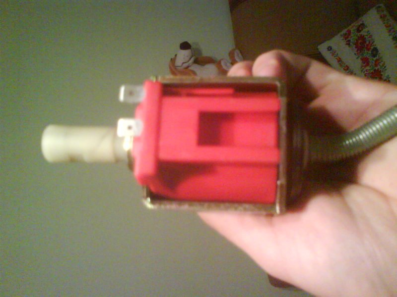

Ilyen motorról beszéltem, ezt lehet használni?
Ez jó. Akkor majd hasznosítom a tudást amit tőled kaptam.
Van ablakmosó szivattyúm is, csak azt hittem hogy ez jobb!
Ezt találtam.Szerintem más akvarisztikai boltban is lehet kani.Ennyi pénzt meg megér szerintem.Bővebben: Link
