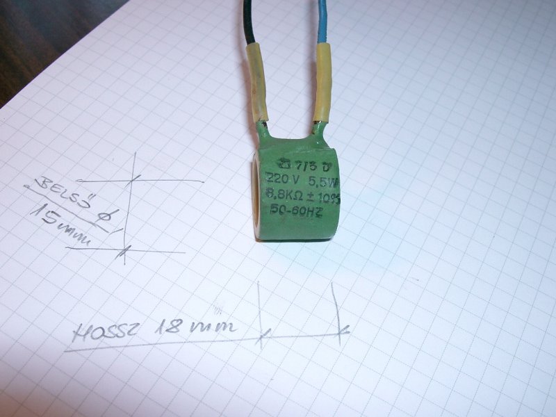

Termo motorhoz keresek fűtőellenállást. Belső átmérője 15 mm, hossza 18 mm, 230 V;8,8 kohm;5,5 W.
Bármilyen helyettesítő megoldást is szívesen veszek.
Ha valaki tud segíteni fotót is tudok küldeni az alkatrészről.

Ott van rajta hogy 8.8K Ohm az ellenállása.. Lehet hogy pont ugyan ilyet nem kapsz csak annak a motornak a gyártójánál..
Esetleg meg lehetne próbálni valami porcelán csőre vékony wolfram szálat felcsévélni...

A baj az,hogy ez az ellenállás szakadt!!! Ez egy régi motor, már rég nem gyártják. Az újnak az ára pedig elég "húzós", úgyhogy marad a barkács megoldás, csakhogy a kapható kantál huzalokból több- száz métert kellene feltekerni......

Egy tipp: börzézéskor láttam ilyesmi kivitelű porcelán/kerámia ellenállásokat. Ezek többnyire hosszabbak voltak ennél. De ha megfelelő értékűt választasz, akkor egyszerűen levágod az egyik oldalát, majd újra megcsinálod a kivezetését. Mivel hosszabb elenálláshuzal van rajta, mint kellene, így a pontos értéket is be tudod állítani. Ezek ára 100 forint körül volt. Ha jó így neked, akkor menj el a következő börzére (börze topicban információk), vagy ha nem, akkor hozok neked és a többit megoldjuk!

Kösz mindenkinek a tanácsokat. Sajna az eredeti megszerzésére nem sok esély mutatkozott, maradt a barkácsolás.Porc.ba foglalt telj.ellenállásokból hőálló ragasztó segítségével sikerült egy az eredetihez hasonló geometriát és fűtést produkálót összehozni.... hogy meddig bírja ???? majd az idő megmutatja.
