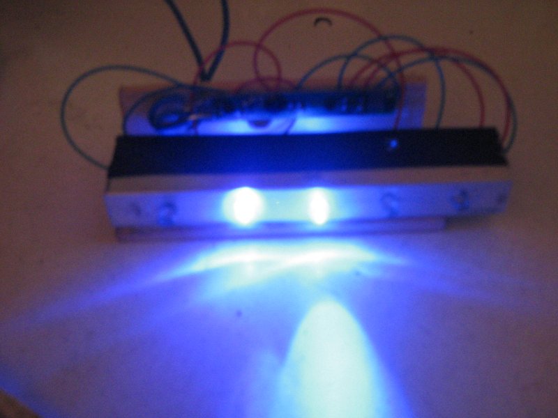

(#) Lincoln01 hozzászólása Aug 23, 2008 /
Sziasztok, én is csináltam egy 5 (kék)ledes futófényt egy bicikli lámpából, a kinézete nem a legjobb de nagyon jól müködik, rakok fel pár képet is.
