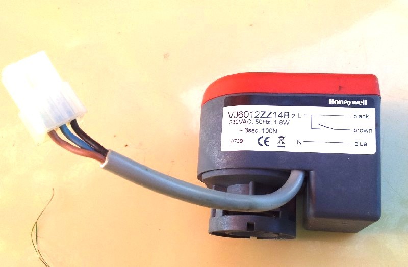

(#) LuPee hozzászólása Feb 4, 2014 /
Inka 24K
Vezérlőpanel trafó cseréje után nem indul be a fűtés. A termosztátra úgy reagál, mintha nyári üzemmódban lenne (sehogysem) A HMV működik rendesen.
Mi lehet az ok? Köszönettel: LuPee

(#) VIM válasza LuPee hozzászólására (») Feb 5, 2014 /
Szia! A z indulás alaphelyzetben HMV készítésen van, ebből az következik, hogy a váltószelep nem áll át fűtésre. Mindent jól és jó helyre csatlakoztattál? Hibaüzenet nincs? Reset-et nyomtál?

(#) LuPee válasza VIM hozzászólására (») Feb 5, 2014 /
Mindent jó helyre csatlakoztattam. Semmi hibaüzenet. Reset is megvolt.
Viszont 2 db szakitól is hallottam, hogy trafó hiba után előfordul ugyanez a jelenség, úgyhogy náluk ez panel csere.
Persze, ha egy mód van rá, akkor ezt én hanyagolnám. Mi mehetett ki a panelon? Hol mérjek?
Kapcsolási rajz létezik?
Üdv: LuPee

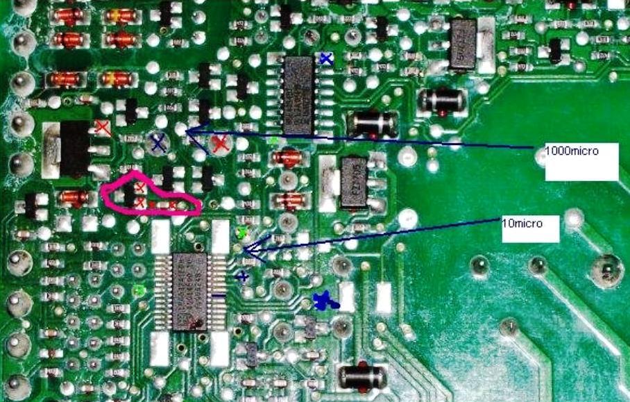

(#) VIM válasza LuPee hozzászólására (») Feb 6, 2014 /
Szia! Kapcsolási rajz az nincs egyikhez sem, mert féltve őrzött "hadi titok", nehogy valaki értelmesebb hozzáértő, meg tudja javítani. Amelyikről van némi leírás az már haladás, de az is inkább blokk séma rajz. Azt kellene megfigyelned, hogy a motoros váltószelep miért nem áll át a fűtési módra, mert az a baj, hogy most HMV-n (alaphelyzetben) van. Ha a kazán HMV-t készít, akkor hogy-hogy rossz a panel? Talán a kevertköri része lehet hibás? ITT az egyik fórumozó írt erről a problémáról és ha nyomon követed akkor talán világos lesz, hogy a tápfeszültséggel lehetnek a bajok. A javítás nem lesz egyszerű feladat, de megoldható.
A hozzászólás módosítva: Feb 6, 2014
(#) LuPee válasza VIM hozzászólására (») Feb 6, 2014 /
Szia VIM! Bocs, de nekem nincs kevertköri panelem (24K). Úgyhogy csak a fő panelen lehet a hiba.
LuPee
Talán akkor ehhez hasonló a váltószelep és a panel? A szelep az 230V-os vagy 24V-os?
