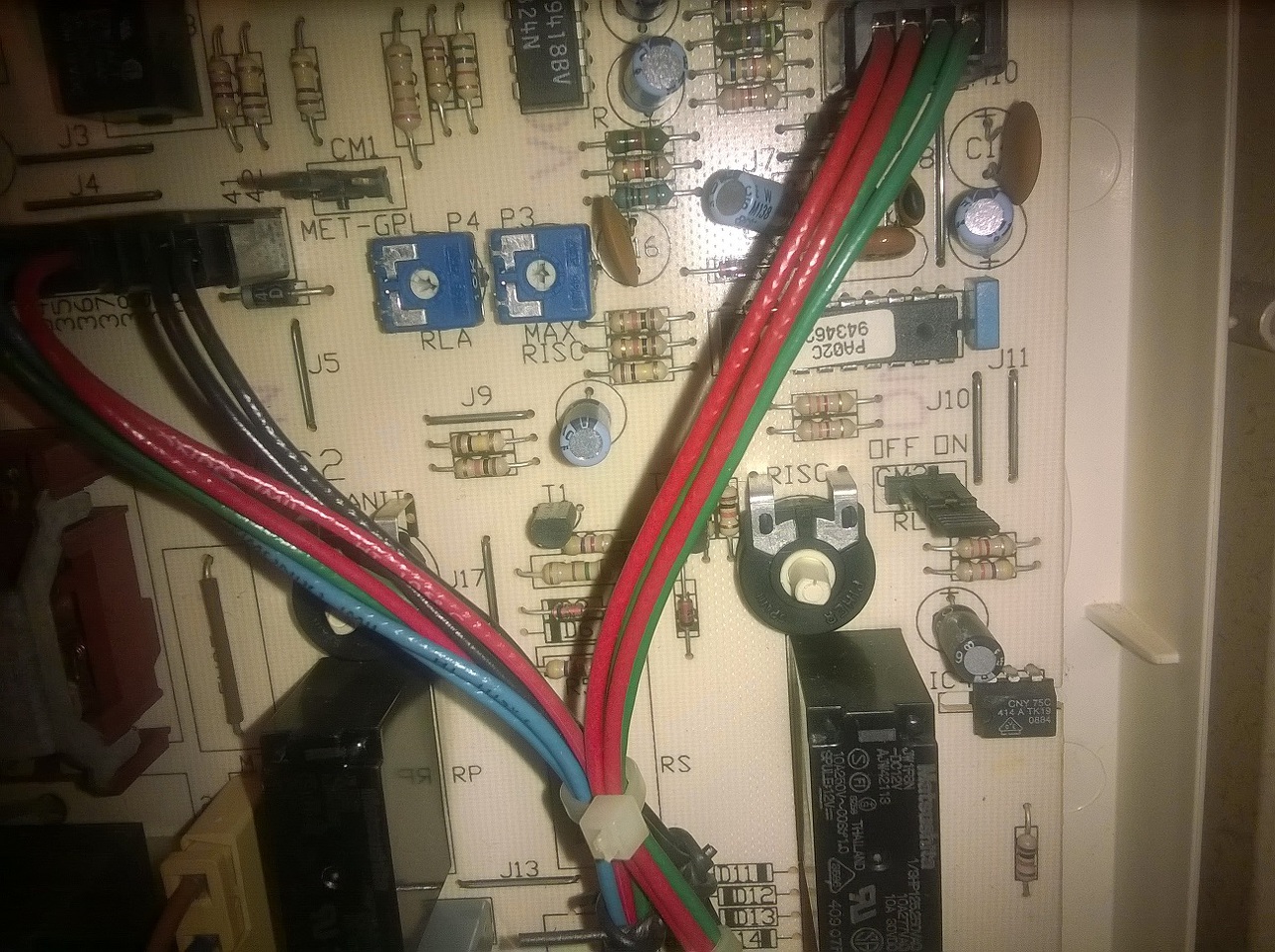

(#) simpleuser hozzászólása Júl 20, 2016 /
A következő problémával fordulnék hozzátok:
Van egy Ocean/Baxit Luna 20p kazánom és nem hajlandó visszavenni a főlángból ha elérte a beállított hőfokot, hanem egyszerűen kikapcsol (majd vissza egy idő után). A panelen az RLA ON állásban van, mind a két potit próbáltam tekergetni de semmi hatása.
Meghibásodhatott a regulátor/modulátor?

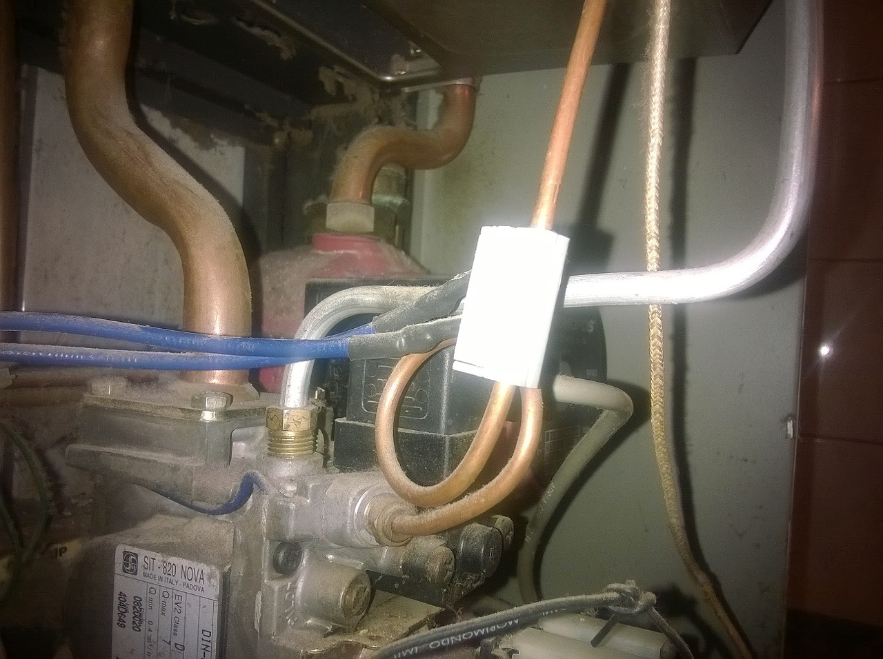

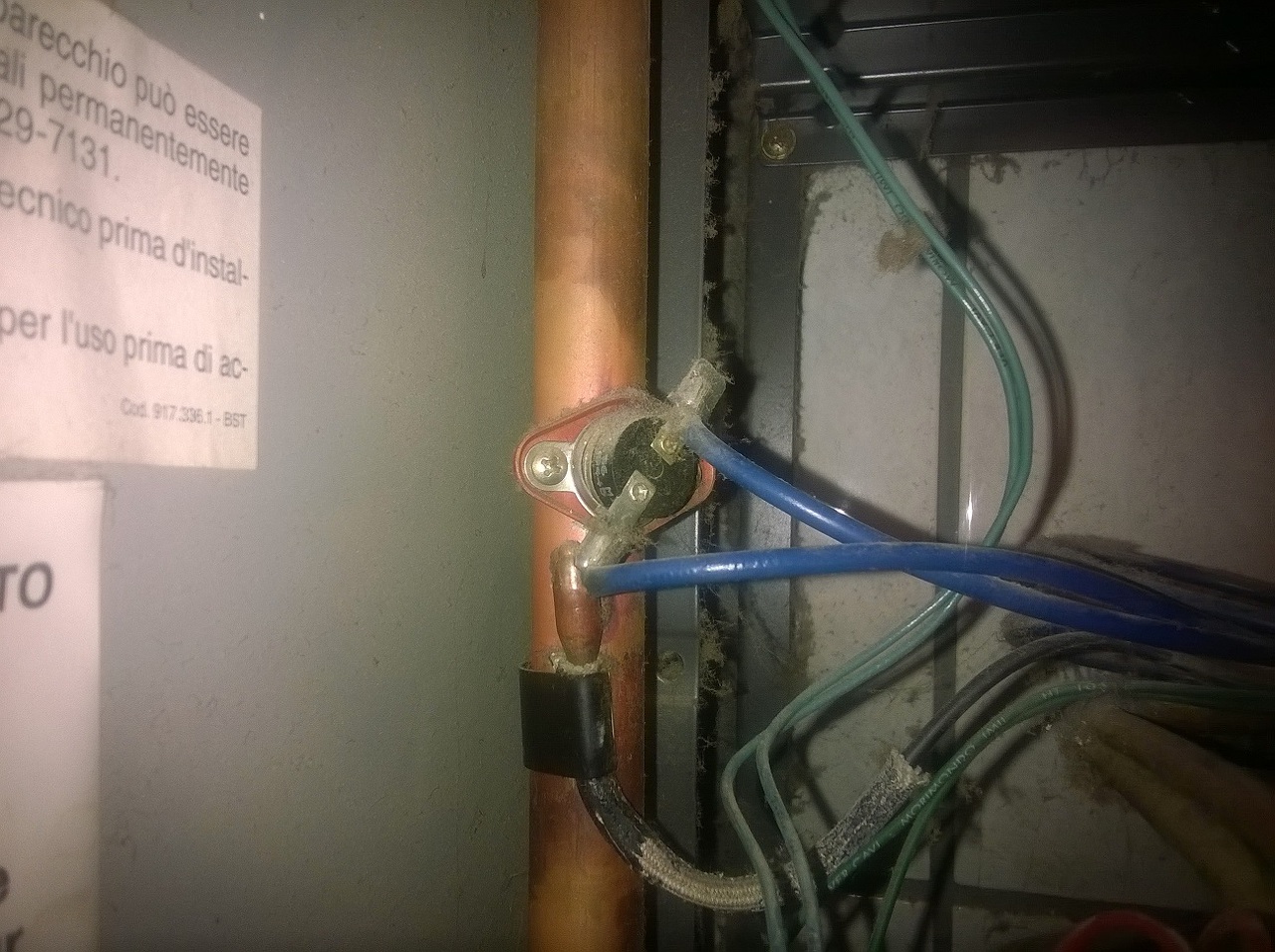

Illetve a hőbiztosíték (bimetál?) ami a hőmegfutás elleni védelem miatt van ott, nincs sorba kötve a regulátorral, hanem mind a két vezeték egy a (gáz?) csövön lévő műanyag darabba fut be. Ez normális? (lásd kép) A másik kazánomon emlékeim szerint sorba volt vele kötve.
(#) sebokr válasza simpleuser hozzászólására (») Júl 21, 2016 /
Bimetál nincs a kazánba és nem is az volna a dolga, hogy szabályozza a vizet.
Amit fényképezett az a felforrás érzékelő ami ha eléri a 105'C kikapcsolja végleg a gázlángot.
A kazánban van a modulációs tekercs, 2 vezeték megy rá csúszó saruval. Ha azt lehúzza a tekercsről lesz kis láng vagy sem. Ha nem akkor lehet elállítódás vagy beragadás. Ha igen akkor NTC vagy vezérlő panel forrasztás repedés.

Azt furcsállom, hogy "sehonnan" megy "sehova" a vezeték. A szenzor mindkét kivezetése közvetlen abba a műanyag darabba megy ami a 3. képen látható. Nem tudom elképzelni így, hogy ez hogyan funkcionál (nincs sehonnan semmi tápellátás stb).
A modulációs tekercset lehúzva visszavette magát. A végén lévő csavarral le is vettem addig amíg még (bőven) stabilan begyulladt és maradt huzata.

Az a "felforrás"érzékelő ami műanyag darabba megy az a termoelem áramkörébe sorba csatlakozik a műanyag darab alatt. Az elektromos áramot a gyújtó lángba bele érő rész termeli.

(#) sebokr válasza simpleuser hozzászólására (») Júl 22, 2016 /
A képen látható "műanyag darab és a felett alatta látható rézcső egy elektromos rendszer.
Fent a gázlángba beleérő vége termel elektromos áramot ami a cső külsején jön a "test" belsejében szigetelve a "+" ami a műanyag darabban szétválik és elmegy a hőkorlátozóra, onnan visszatérve folytatja útját a cső belsejében a gázszelepig ahol egy vezeték darabbal a szelep hátuljába a termo elektromos mágnesbe csatlakozik.
Ha kiold a hőkorlátozó megszakad az áramkör és kiold a termo elektromos mágnes és elzárja teljesen a készülék gáz ellátását.

"A modulációs tekercset lehúzva visszavette magát. A végén lévő csavarral le is vettem addig amíg még (bőven) stabilan begyulladt és maradt huzata."
Szerintem ezt kár volt elállítani, így ugyanis a beállított értékek már teljesen megváltoztak. Ez kihat a fogyasztásra is, na meg a füstgáz összetételre, így a hatásfokra is. Szerintem inkább a modulációt vezérlő rész hibájára kellene koncentrálni! Mit jelent az, hogy "bőven maradt huzata"? Ennek a résznek semmin köze a huzathoz, csak a gázt zárja-nyitja-szabályozza (ha jó).

(#) simpleuser válasza JZoli hozzászólására (») Júl 23, 2016 /
Eddig nem volt bekapcsolva rajta a moduláció (jumper off állásban volt). Gondolom be sem volt állítva : a max szabályzás pont középállásban, míg a gyújtás utáni várakozás maximális lángméret mellett az egyik végállásban volt. (nem is tudom hogy tudtak zuhanyozni a ki-be kapcsolgatás mellett...)

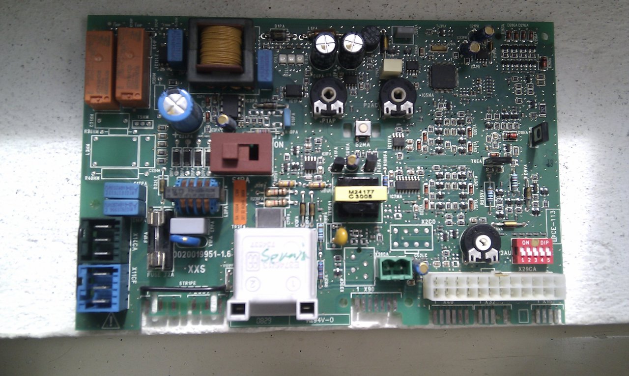

Szörnyű Duval Semia turbós készüléknél találkozott már valaki olyannal, hogy a vezérlő felépíti a rendszert az indulásra, itt értem, hogy ventilátor indul, nyomáskapcsolónál jó a kontakt, égőre ráengedi a gázt, de a szikráztatás elmarad. Elvileg a szikrának meg kéne előznie a gáznyitást, vagy maximum egyszerre kéne indulnia. Ha valakinek volt ilyen vezérlő hibája és megoldotta, akkor kérem a segítségét.

(#) zoszka válasza Koncsar hozzászólására (») Aug 19, 2016 /
Trafó vagy annak a köre?
(#) Koncsar válasza zoszka hozzászólására (») Aug 19, 2016 /
Szia! Azon túl vagyok. Nem találtam meg a hibás alkatrészeket.
Zoli a trafó körét próbáltam átnézni, amíg el nem akadtam. Pedig tuti valami egyszerű dolog lesz. Gyufával begyújtva működött rendesen a kazán.
Tirisztoros a gyújtókör?
