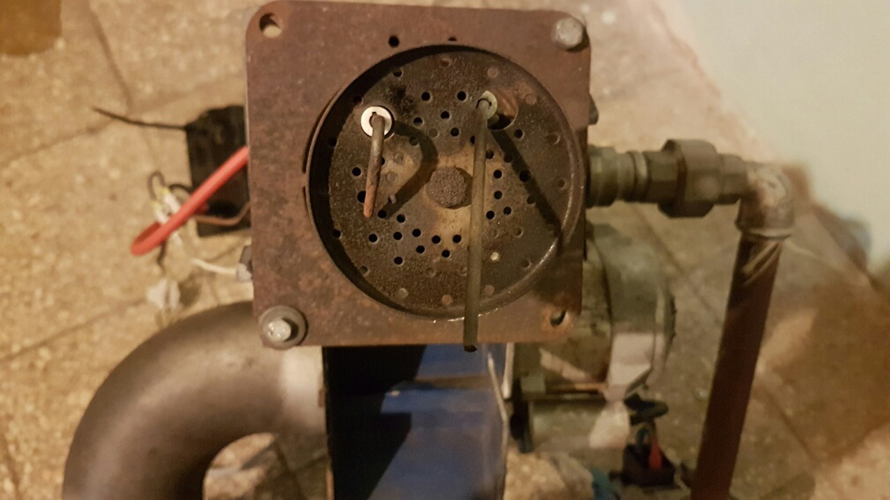

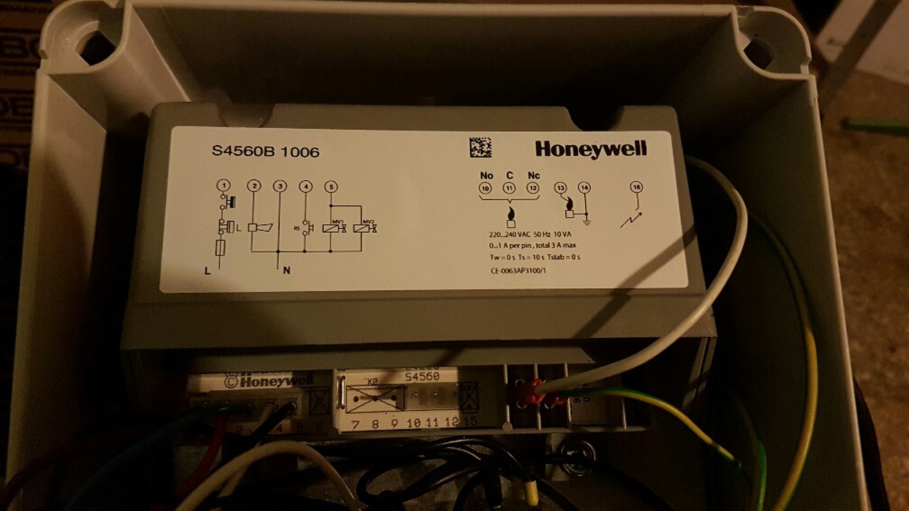

(#) robresti hozzászólása Máj 16, 2017 /
Adott egy Honeywell S4560B 1006 "Gyújtás" modul.
Pár éve jól működött, most viszont szikráztatásra begyullad, de ahogy lejár a szikra idő el is zárja gáz szelepeket.
Hiba törlésre, újra szikra -> begyullad -> majd lezár a szelep.
Ha a mágnesszelepeknek fixen adok tápfeszt a szikráztatást közben akkor begyullad és ég ahogy kell.
Szerintem nem érzékeli helyesen, hogy begyuladt. Vagy más lehet a gond?
A 2. képen a bal oldali a gyújtóelektróda.
Jobb oldali a lángérzékelő, ha jól gondolom. (Ennek mi a becses neve, esetleg hol kapni ilyet.)
Erősen rozsdás a vége, amin a saru van.
Ha jól értelmezem az adatlapot, akkor ennek a lángőrnek minimum 0,7uA-et kell termelnie, amit a modul a 13-as pontjára vár?
(#) merciabc válasza robresti hozzászólására (») Máj 17, 2017 /
Ennek az elektródának semmi baja, csak fémkefével dörzsöld meg.
Nem az lesz a gond.
A gyujtás-vezérlö elektronikában nézd át a kondikat, forrasztásokat!
(#) robresti hozzászólása Máj 17, 2017 /
Szia,
8-ból 8 égőfej produkálja ugyanezt a hibát.
Ha van kb. félméteres láng akkor, nem gond ennek a lángőrnek, hogy a láng "tövében" van.
És vörösen világít, szinte az egész teste?
Más elvű lángőr nem alkalmasabb ide?
(#) JZoli válasza robresti hozzászólására (») Máj 18, 2017 /
Ha "félméteres" a láng az általában bajt okoz! Mivel ekkora láng esetén már lángleszakadás alakul ki és máris kész a baj, ugyanis ebben az esetben ez a lángérzékelés már nem tud működni, mivel maga a láng az ami vezeti az ionizációs áramot.

(#) orsi70 válasza robresti hozzászólására (») Máj 27, 2017 /
Minden esetre elég érdekes összeállítású ABG-3 -as.Ezzel a javítási módszerrel,nem az épületgépészetben,hanem a pokolgépészetben van a helye.EZ NEM GÁZKAZÁN!Ezzel sokkal nagyobbat lehet durrantani.Én a helyedben keresnék egy szakembert aki blokkégő javítással foglalkozik.

(#) toro válasza robresti hozzászólására (») Jún 2, 2017 /
...az oldalán lóg a léghiány - vagy gáznyomáskapcsoló.
Szerintem röbid a lángcső (is).
A gázégőkre nagyon keményeg az előírások!
Ez a Honeywell gyújtásvezérlő az álló 60 kw-os kazánokhoz készült!!!
Nincs bekötési pont a levegőnyomáskapcsolónak ill. gáznyomáskapcsolónak.
Szellőztetési és hibaidőről már nem is beszélve!!!!
A hozzászólás módosítva: Jún 2, 2017
