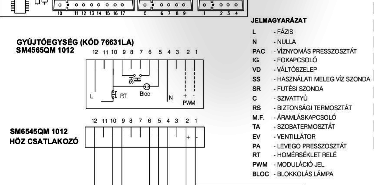

Kaptam egy kombi gázkazánt, az égőjét szeretném használni a pálinkafőzőm fűtéséhez.
Kiszereltem az égőt a vezérléssel, ami egy S4565QM 1012 1-es automatika.
Kérdésem az lenne, hogyan tudnám megoldani a vezérlést úgy, hogy egy egyszerű kapcsolóval kapcsolnám az áramot?
Másik kérdésem az volna, hogy lehet valamiféle potméterrel vezérelni a láng nagyságát, vagy csak nyitott/zárt állapotot tudok "szimulálni" a kazán gyári vezérlése nélkül?
(#) sakrafi válasza Coriolis hozzászólására (») Ápr 2, 2017 /
A gázszelepen ott van az öt tüskés csatlakozó ahova az égésvezérlő volt csatlakoztatva azon a középső tüske a földelés attól jobbra és balra a két-két tüske a mágnesszelepek csatlakozója. Ezekre kell 230Volt AC és akkor átenged a szelep.A gázmennyiséget a mágnesektől balra abban a kúpban levő csavar ki-be hajtásával lehet beállítani.A kérdés csak annyi,hogy az égőn kiáramló gázt hogyan akarod begyújtani és a láng meglétét mivel ellenőrzöd.Az égésvezérlő automatikát így nem nagyon tudod használni mert kellene az ionizációs elektróda jele füstgáz szenzor,vagy presszosztát jele ,hibajel törlő gomb.Gyakorlatilag a kazánban levő összes jeladót össze kellene építeni,hogy működjön az égésvezérlővel.Szerintem jobb lenne egy gyújtólángot is biztosító gázszelepet szerezned.

Köszi az infót, az ionizációs elektróda is megvan, az ahhoz tartozó érzékelő is szintén, amik gyakorlatilag az első képen lévő kütyühöz csatlakoznak, a kérdés, hogy ha ezeket bekötöm, a többi általad leírt szenzor/érzékelő jele nélkül is működőképes lehet a történet?
Az első képen lévő 1-es és 2-es csatlakozási pontokhoz 5 V van írva, illetve + és - jel, ide milyen jelek érkeznek?

Ez ha minden igaz akkor egy kéményes kazán (talán RADIANT) vezérlője lehetett. A 12. láb 230V fázis. A 10.és 5.láb között gyújtás hiba jelző lámpa. A 4. láb 230V nulla. A 9. és 6. láb között korlátozó termosztát alaphelyzetben zárt állapotú. A 10. és 12.láb között gyújtás hiba törlő gomb alaphelyzetben nyitott állapotú. Az 1 és 2 opcionális elvileg kihagyható attól még működnie kell. Az égőn kell lennie 3 elektródának a különálló lesz az ionizációs lángőr elektróda
az egymáshoz közeliek pedig a gyújtó elektródák.Ezek közül az egyiket földelni kell a másik és az ion elektróda megy a gyújtásvezérlőbe. Ha élére állítod ott van két csatlakozó azokba kell bedugni.A vezérlőt rádugod a szelepre és ha minden rendben van akkor működik is.A gáz mennyiséget a kazán panelje nélkül nem tudod szabályozni csak úgy ahogy előbb írtam .

Ez pont egy kéményes RADIANT. Ha jól értelmeztem a szavaid, akkor a 12-es lábnak adok egy kapcsolható fázist és a 4-esnek nullát, a 3 elektródát bekötöm, akkor működnie kellene az égőnek? Bocsi hogy értetlenkedek egy kicsit, de abszolút amatőrként nézem a dolgokat.

Kipróbáltam, nem csinál semmit. Viszont csak két elektróda van. A mágnesszelep házán található a földkábel csatlakozása.

(#) sakrafi válasza Coriolis hozzászólására (») Ápr 3, 2017 /
A 9 és 6 láb közé kellene a korlátozó termosztátot bekötni vagy simán kösd össze a két lábat.
A 10 és 5 közé kell a hibajelző lámpa is és úgy ahogyan a vezérlő rajzán van kell egy alaphelyzetben nyitott hiba törlő gomb is.(10-12). A gázszelepre mindenképpen tedd rá a földelést,mert ha esetleg zárlat van nehogy megrázzon.Illetve mivel nincs harmadik elektróda az égőt sem ártana földelni a gyújtás miatt.

A törlő gomb egy sima megnyomásra záródó nyomógomb is lehet ami 230Voltra van méretezve.A hibajelző pedig lehet egy 230voltos glimm lámpácska is.Ennél a típusnál a hibajelzést a kazán elektronika dolgozta fel és kóddal írta ki.Egyébként ebben volt még egy panel is nem?
(#) Coriolis válasza sakrafi hozzászólására (») Ápr 3, 2017 /
A lámpát sehogy nem lehet kihagyni a körből? Találtam egy kazán üzembehelyezési leírást, ahol a hibatörlő gomb helyett hőmérséklet relét írnak, de akkor az is nyitott állapotban van alapból, vagy zártan?
Légyszi magyarázd el a hibajelző lámpa működési elvét is, mert nem nagyon értem. A 10-es és 5-ös láb közé kerül a lámpa, alap helyzetben nem világít, tehát nem kap áramot. Valami hiba keletkezik, ekkor felgyullad. De akkor miért kell egy nyitott kapcsolóval összekötni a fázissal? Ha a fázist megszakító kapcsolót üzemeltetem, akkor ugyanúgy áram alatt lesz a lámpa, nem? Akkor miért alszik ki utána?
Nem lenne egyszerűbb összekötni a 10-et az 5-el és a 12-vel?

A 10 és az 5 nem kötheted össze közvetlenül mert zárlatot csinálsz.Akkor inkább hagyd ki a lámpát csak akkor nem tudod,hogy hibára futott-e az égés vezérlő.Az 5 re pedig mindenképpen kellene a nyomógomb,hogy tud törölni a hibát.
A nyomógomb a megnyomást követően zárva is marad, vagy csak a nyomás ideéig? Bocsi, hogy ennyit kérdezek, de szeretném megérteni is a működési elvét a dolgoknak! Ha az égésvezérlő hibát jelez, akkor vagy a 10-re vagy az 5-re fázist kell vezérelnie, hogy az izzó világítson ugye? De a 10 egy nyomógombbal össze van kötve a 12-ővel, ami szintén fázis. Ha az izzó világít és a 10-re fázist vezérelek a nyomógombbal, akkor hogy törli a hibát?
Csak a nyomás idejéig van zárva.Az égésvezérlő belső kapcsolását sajnos én sem ismerem.
