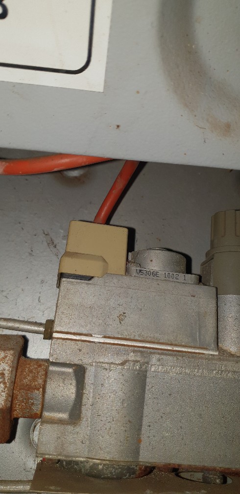

Van egy hőterm 29 esb kazanunk ami ma reggelre megallt. Feszutseget kap. A vezérlőt szétszedve odáig eljutottam hogy a mágnes kapcsoló, vagy kombinált szelep vagy miaz felé megy ki 230V, de még sem kapcsol be a kazán. Mi lehet itt még a bibi amit érdemes átnézni? Köszönöm elore is

(#) Hutty válasza pulsarxp hozzászólására (») Dec 23, 2018 / 1
A szelep bemenetén mértél feszültséget? ( Nagyon óvatosan, mert minden földelve van! )Fedlap alatt két csatlakozó, az a tekercs kivezetése. Áramtalanítva, ellenállást mérve ezen a helyen 5-10 kiloohm kb.
Amúgy áramutasan egyszerű, be 230-> védő túlhő -> védő füstgáz -> kazántermo -> gázszelep.

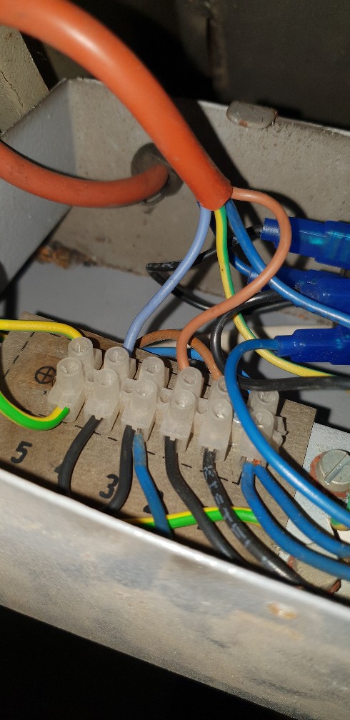

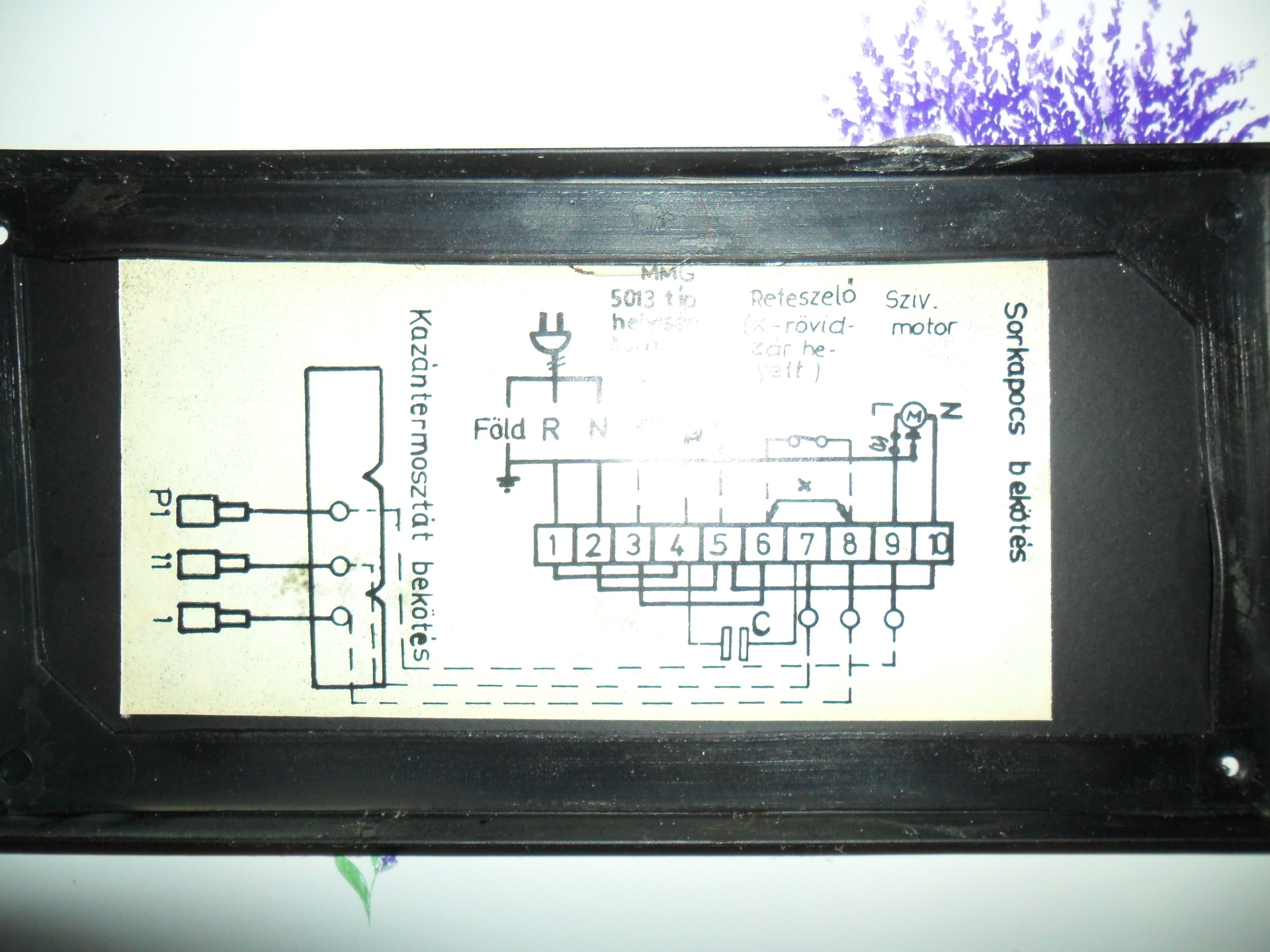

(#) pulsarxp válasza Hutty hozzászólására (») Dec 23, 2018 /
Igen, mértem, ott meg van a 230V.
3 szondát látok összesen (1-es kép) Egy megy a vízhőfok termosztátba, egy a a vízhőfok jeladóba, és egy a valamilyen védő kapcsolóba (2-es kép)
A védőkapcsolót is átkötöttem, biztos ami tuti.
A tekercset kikötve az áramkörből teljes szakadás mérek. (3-as és 4-es kép)
A 4-es képen látható vajszínű védő kupakot leszedtem, ahonnan kikötöttem a vezetéket, és ugyan úgy szakadás mérek. Így én úgy gondolom, hogy a mágnesszelep lesz a hibás.

(#) Hutty válasza pulsarxp hozzászólására (») Dec 24, 2018 / 1
Akkó kuka. A másik ( kazán felöli oldalán ) van a típustábla. Manual szerint -> Kombinált szelep: HONEYWELL V 4600 C, HONEYWELL V 4400 C, vagy DUNGS 762001.
A tipuszám V4600 c után van még négy szám ami fontos ( bekötés, csatlakozó típus stb.), pl.: V4600C 1326.

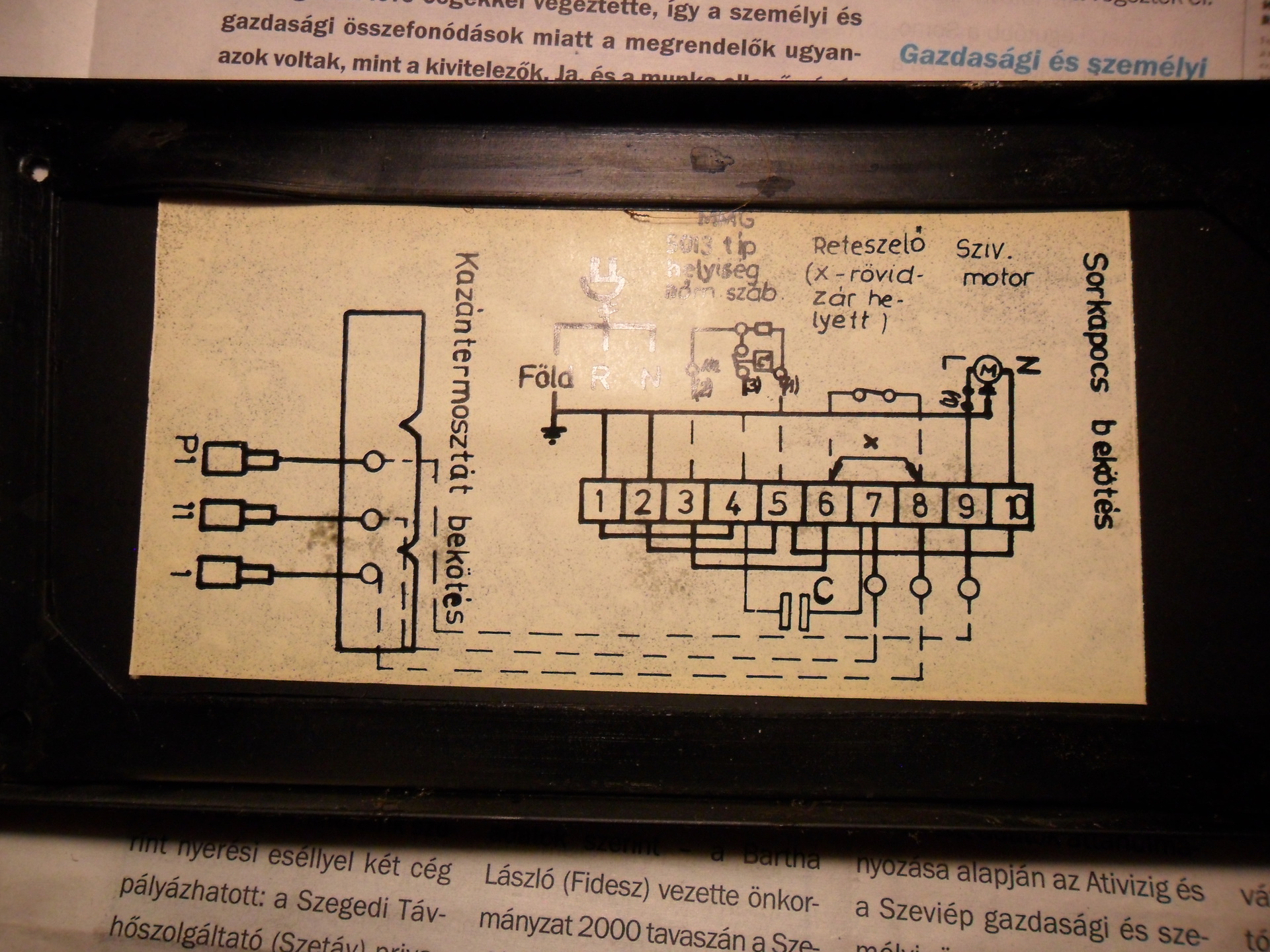

(#) isakér hozzászólása Dec 28, 2018 /

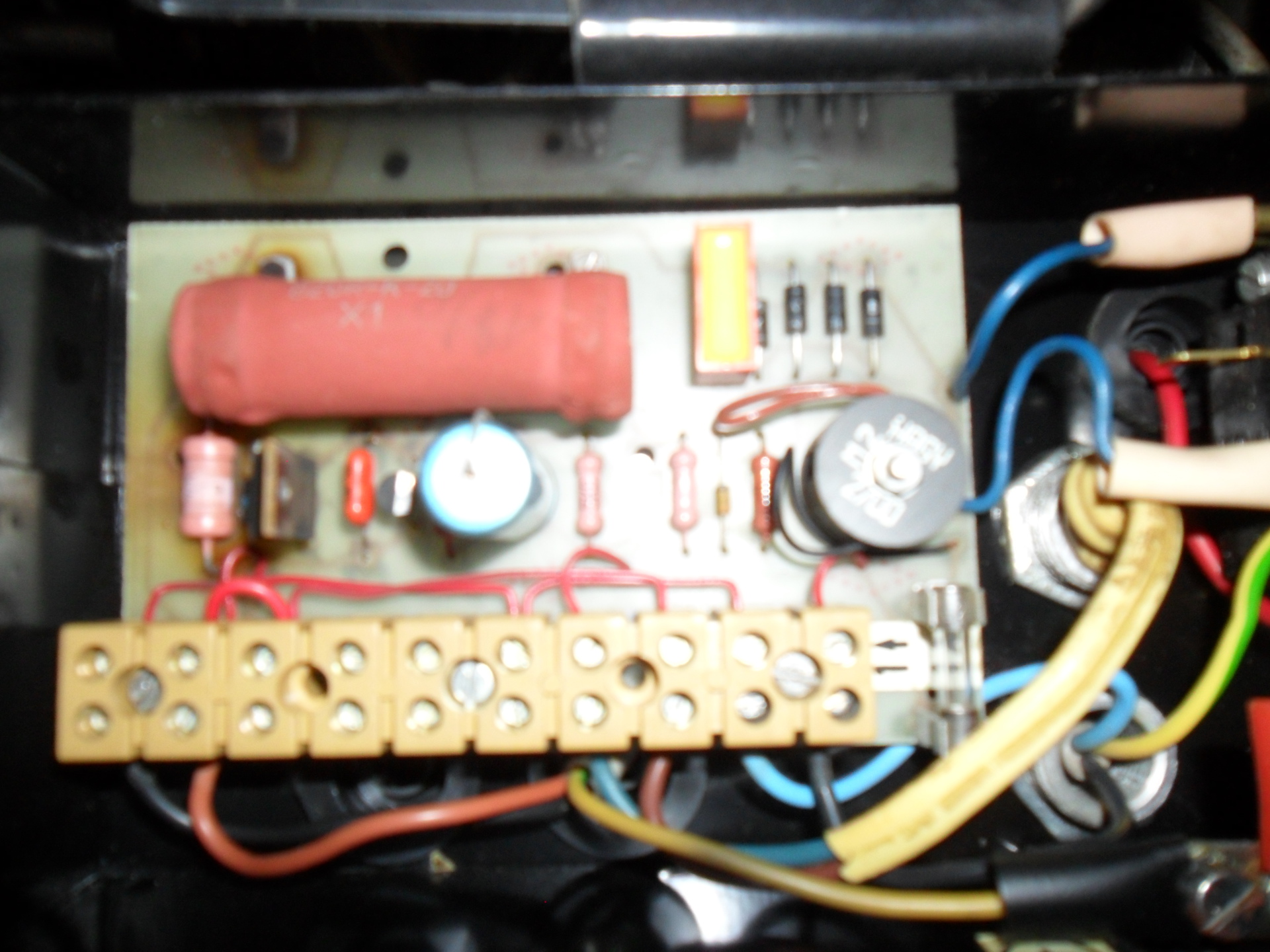

Tudnátok segíteni abban, hogy mi lehet az oka, hogy a C-24-es cirkó nem áll le, amikor a hőmérsékletszabályozó kikapcsolja a készüléket. A keringtetőszivattyú lekapcsol fél feszültségre (ami a normál működésnek megfelel), egy kicsit visszaesik a láng mérete, de nem alszik el. Ez tovább melegíti a vizet, ami végül felforr.
Várom segítségeteket.
(#) fecameca válasza isakér hozzászólására (») Dec 28, 2018 /
Üdv. Nekünk C24 van már 1996 óta lakunk itt, a kazán öregebb. A mi kazánunk elég régi, még nem volt benne utánkeringető elektronika. Az újabbakban van, amióta valaki hozott olyat hozzám, vizsgáljam meg jó-e, adott egyet, mert neki kettő volt. Beleszereltem a mi kazánunkba. Ez egy időzítő áramkör, ami olyan tíz másodpercre a kikapcsolás után még nagyon lassan tovább forgatja a szivattyút. A fél fordulat szerintem sok ahhoz, hogy a láng elaludjon. Annak idején le is rajzoltam a kapcsolását, ha nem találom meg, akkor Google keresővel próbálkozunk, azért most hadd ne szereljem szét a működő kazánomat. Azt kellene megnézni, mi van ott a tirisztorral sorba, mert egy nagy barna ellenállásra biztosan emlékszem. Meg egy 2-3 µF kondenzátor is, de mintha az az utókeringető nélküli panelen lett volna. Keresem neked a rajzot, majd később jelentkezem. Ha a fő megszakítóval kikapcsolod az áramot, akkor sem alszik el a láng? Mert ha álló szivattyúnál sem alszik ki, akkor ott eltört benne valami, az már nem elektronika.

(#) zolika60 válasza isakér hozzászólására (») Dec 28, 2018 /
Errefelé keresgélj.
(#) zolika60 válasza fecameca hozzászólására (») Dec 28, 2018 / 1
Itt fent van ez a bonyolult elektronika.

(#) fecameca válasza zolika60 hozzászólására (») Dec 28, 2018 /
Sajnos van ebben a fórumban ilyen téma. Azért sajnos, mert abban az utókeringetős topikban minden van, csak pont ez nem. De amit Zolika jelzett, abban ott az említett áramkör(ZC-18 kazán?). Én erre emlékszem. Ebben szerintem nem tud mi tönkremenni. Az a panel, amit hozzám hoztak, mind a kettő jó volt. Abból kaptam egyet. Az illetőnek termosztát baja volt, mert nem indult el nála a kazán. Nálad viszont nem akar leállni. Nincs a tirisztorral sorban semmi más, csak egy 820 ohmos elllenállás. A termosztát érintkezője ezt az egészet rövidre zárja, amikor a kazán elindul. Próbaképp a biztosítékot ki lehetne venni. Ha a kazán úgy se áll le, akkor valami szorulás, dugulás vagy törés van. Olyan lehetséges, hogy a graetz váltó áramú ágában az a 100 nF átvezet? Vagy maga a graetz zárlatos. Azért nézz bele a dobozba, hogy a tiedben ez az áramkör van-e?
A hozzászólás módosítva: Dec 28, 2018
(#) Gafly válasza isakér hozzászólására (») Dec 28, 2018 /
„egy kicsit visszaesik a láng mérete, de nem alszik el.”
Hát ez nekem inkább armatúra/tömszelence problémának tűnik, mint elektromos hibának (különösen ha eddig jól működött)...

Egy kép jó lenne az elektronikáról, mert ahogyan írtad is, többféle kazán és után keringető elektronika van...
(#) fecameca válasza Gafly hozzászólására (») Dec 28, 2018 /
Nem én vagyok a kérdező, ő meg azóta sem jelentkezett. Én ezt a tirisztoros időzítőt tettem a mienkbe, amiben nem volt semmi, csak egy kondenzátor volt azelőtt a dobozban de pont akkora hely van, hogy befért. Isakér, ha olvassa, fényképezze le. Elnézést, a biztosítékos ötlet azt hiszem, nem jó, de már letelt az időm, nem engedte a fórum kitörölni. Mert ha az a termosztáttal is sorban van, akkor el sem indul a szivattyú.

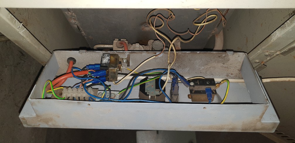

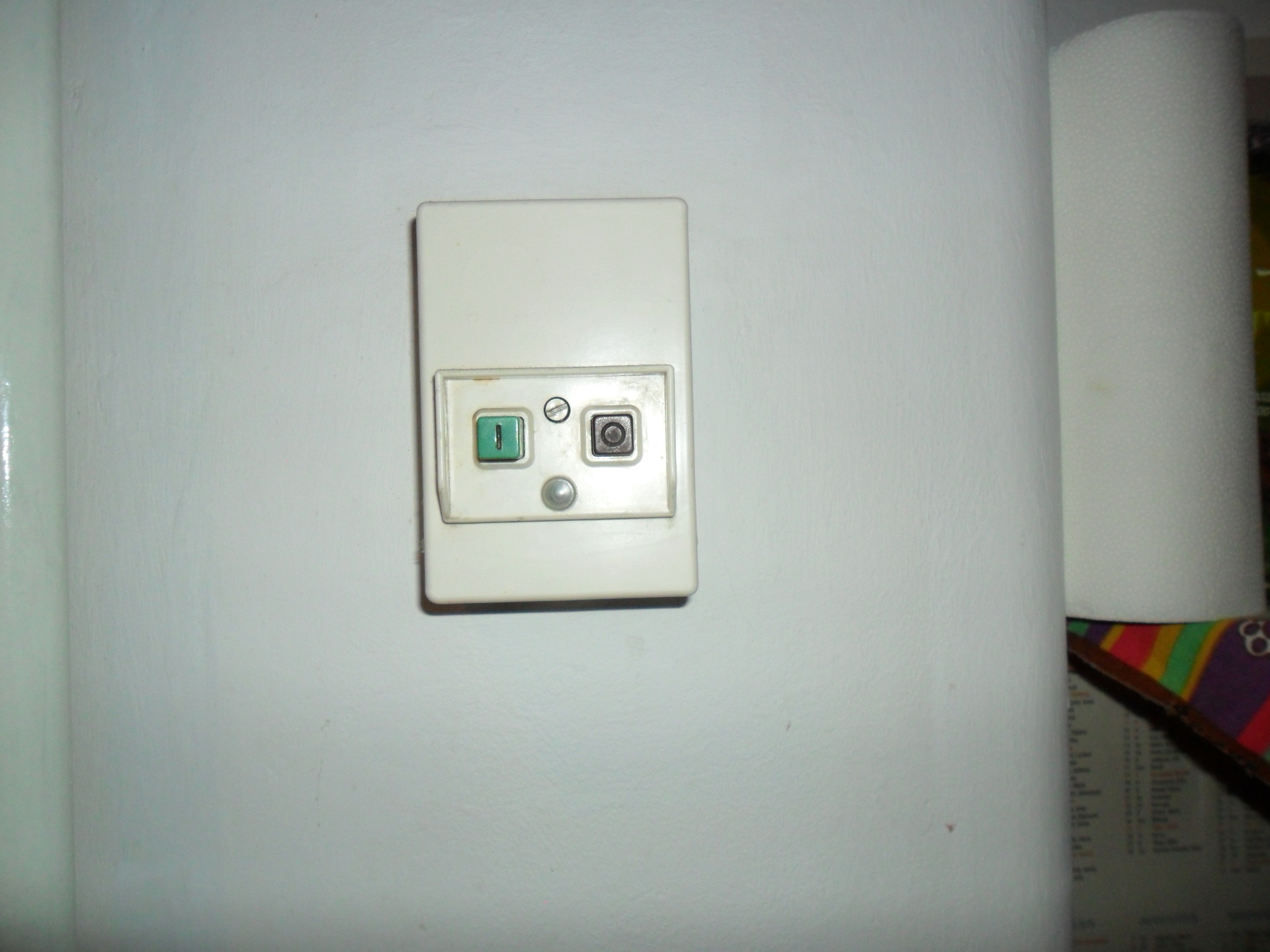

Én lefényképeztem. 1. kép a panel, 2. A kismegszakító nálunk ott a kazán mellett. 3. A dobozfedél az eredeti áramkörrel vakuval, és anélkül, mert csillog, de azt hiszem, ez a rajz nem érdekes.Csak ez volt benne, mielőtt a panelt én beleraktam. De én most márlelépek, mert vacsorát kell csinálnom. Úgysem tudok többet segíteni.
(#) Gafly válasza fecameca hozzászólására (») Dec 28, 2018 /
Mivel valóban lelépett a kérdező, ezért értelmetlen tovább ragozni a dolgot.
Te képeden a korábban linkelt tirisztoros/ellenállásos elektronika van.
Az meg olyat nem tud igazán csinálni, hogy "erősebben keringet".

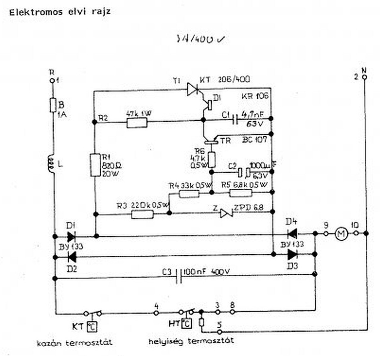

(#) Sebi válasza fecameca hozzászólására (») Dec 29, 2018 /
A rajzon fordítva van a zener. Az elkó pozitívot bölcsen nem jelölték, de azért hozzáértő számára nyilvánvaló.
(#) vision61 válasza Sebi hozzászólására (») Dec 29, 2018 /
Nekem még van ilyen UK1-es vezérlő, a gyári rajzon (31. oldal) is így szerepel, illetve a panelbe is így van beültetve a zener.
(#) proli007 válasza vision61 hozzászólására (») Dec 29, 2018 /
Hello! Ha úgy lenne beültetve a zéner, akkor az csak egy diódaként működne és a tranyó sosem nyitna ki..
(#) fecameca válasza Sebi hozzászólására (») Dec 29, 2018 /
A rajzot tegnap találtam itt Bővebben: Link zc 18 topikban. mindegy, a kérdező nem tért vissza, az enyém meg működik már 20 éve. Ezért nem kerestem benne a hibákat. Sajtóhiba mindig előfordul.
