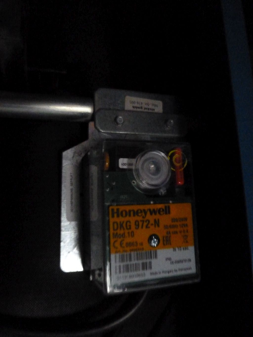

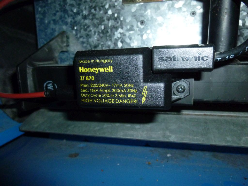

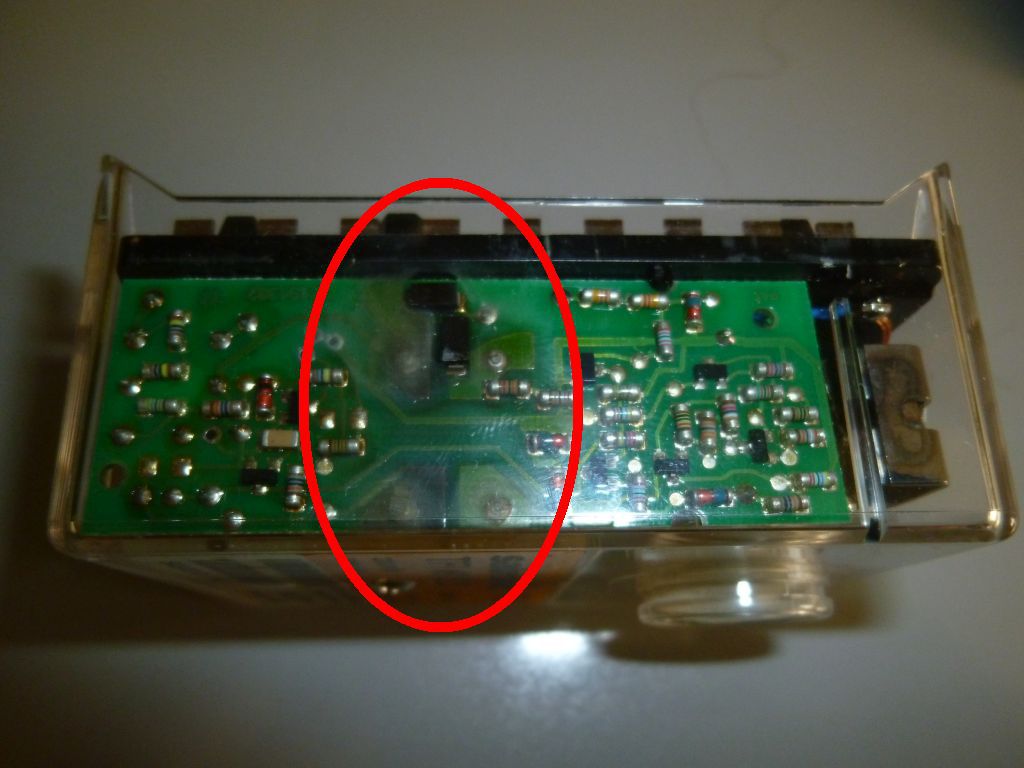

Köszönöm a hozzászólásokat. Sajnos nem jutottam előrébb. Kicseréltem a Satronic TFI 812.2-es gyújtó vezérlőt Honneywell DKG 972-re. Figyeltem, hogy a DKG 972 is Mod.10 legyen. A szerelő is kint volt és leellenőrizte a gáznyomást "üres" és teljes üzemben is és ez rendben van. Az eredeti TFI 812-őn látszik, hogy a panel meg van egy kicsit égve. Mivel ez "komoly" elektronikát nem tartalmaz ezért választottam a DKG 972-est mert abban már nincs melegedési probléma ( legalábbis úgy gondolom a felépítésből adódólag ). Kicseréltem a gyújtó trafót is Honeywell ZT870-re. Ez volt 2019.03.08.-án a szerelő 12.-én volt kinnt. Úgy tűnt, hogy minden OK és egészen tegnapig örültem. Sajnos tegnap ismét észrevettem, hogy nem megy a kazán és most már nem "Égőrelé H18" hanem "Fűtés H18" hibával állt le. Ami érdekes, hogy a DKG972 semmilyen hibát nem adott, hanem egyszerűen állt a rendszer a szivattyúk mentek és a Logomatic kijelzőén is aktív volt a láng ikon. El kezdtem gyanakodni az ionizációs lángőrre így elvégeztem egy kísérletet, hogy széthúztam a lángőr csatlakozóját, hogy milyen hibát ad. Próbált begyújtani és begyújtás után le is kapcsolt és a DKG972 is jelezte a hibát. Ugyanezt megcsináltam úgy is, hogy a kazán már begyujtott és ment pár másodpercet és a jelenség ugyanaz lett, vagyis a DKG972 jól jelzi ha az ionozációs lángőrrel lenne hiba. Mind a két esetben a Logano 2107-es "Égőrelé H18" hibaüzenetet kaptam tehát nem "Fűtés H18"-at mint tegnap este.
Itt most elakadtam, mivel már "csak" a szelep jöhet számításba.
Hogyan lehetne még jobban leszűkíteni a hiba forrását ?

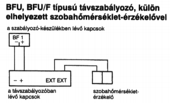

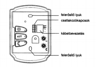

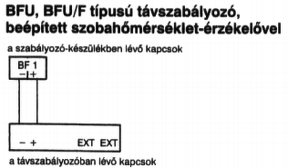

(#) ButyiBa válasza mercike hozzászólására (») Márc 26, 2019 / 1
Szia,
Annak idején én kötöttem be ezt a termosztátot itthon. Ráadásul 2 db-ot --> egyik a radiátoros míg a másik a padlófűtés kört szabályozza. Ha jól emlékszem 2 eres vezeték kell nem egy problémás történet. A kazán vezérlőn aktiválni kell, hogy van termosztát. A kazánvezérlőben a BF-re kell bekötnöd ( barna színű ). Ha van radiátor és padlófűtésed is akkor van a vezérlőben egy FM241 modul is. Erre tudod rákötni a padlófűtés termosztátot, a vezérlő alap panelre pedig a radiátorost. Figyelj oda a BFU-ban lévő "tekerős" kék színű kapcsoló beállítására. Fontos, hogy a szobatermosztát és a kazánvezérlő közötti kábel bekötését nem cserélheted fel mert polaritás érzékeny ! Jófogáson hírdetnek most új BFU-t 20.000-ért.

(#) toro válasza ButyiBa hozzászólására (») Ápr 29, 2019 /
A Satronic TFI 812 utóda a DKG 972.
A mod 10, a 10 másodperces gyújtási időt jelenti.
Egy az egyben csere szabatos, a bekötései ugyanazok.
Ha valamilyen hiba folytán nem tud a kazán begyújtani, a DKG972(most már) zavarra áll ki. A 7-es lábon visszaküld efy fázist a 2107 szabályzónak s akkor írja ki az égőrelé HIB!
A begyújtási probléma lehet:
1. gázhiány,
2. megszakadt BM szelep tekercs,
3. lehúzó gyújtás az elektródán,
4. oxidált gyújtófúvóka,
5. oxidált ion elektróda,
A fűtéshiba jelentése: tönkrement a kazánköri NTC.
5. gyújtótrafó hiba.

(#) toro válasza toro hozzászólására (») Ápr 29, 2019 /
A Satronic 812 vezérlésben, egy idő után a szellőztetési bimetál fűtése megszakad, s állandóan gyújtó szikrát ad a trafó gáz nélkül!

(#) moele válasza mercike hozzászólására (») Ápr 30, 2019 /
Hello !
Bunderus-BFU. Max 50m vezetékhosszig elegendő a 2x0,6 mm2 vezeték-keresztmetszet (pl JY(ST)Y2x2x0.6mm2 típusú telefonkábel). Bekötésnél a berendezést feszültségmentesen ki kell kapcsolni (a fűtési vész-kikapcsolóval vagy biztosítóval). A külön szobahőmérséklet-érzékelőt csak a távszabályzó alsó részére lehet csatlakoztatni.
