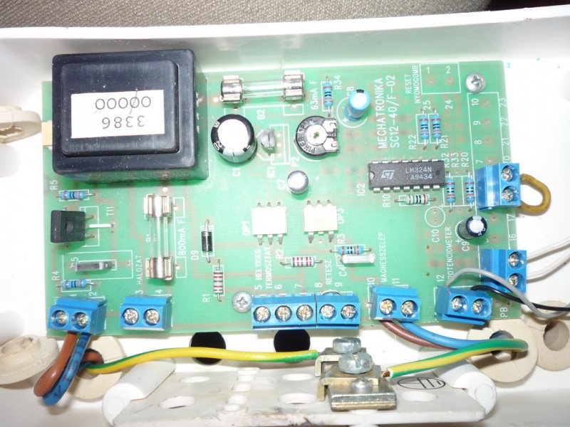

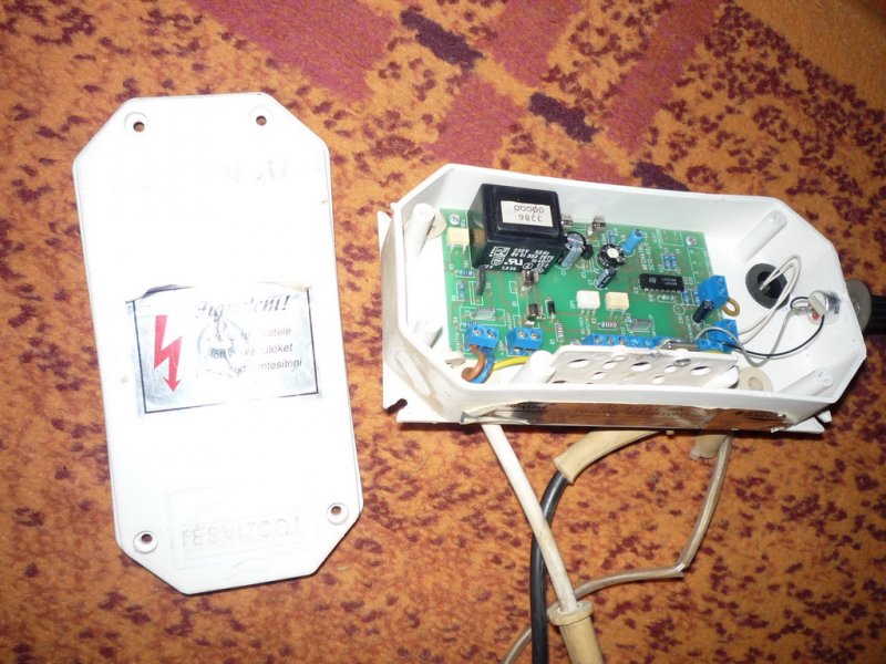

(#) shine1 válasza lmolnar64 hozzászólására (») Feb 14, 2011 /
Megnézem ,de lehet hogy van sc24 panelom.Ha esetleg megtalálom mennyit érne meg?
2 képet rakok fel...a hőmérséklet érzékelője az nincs meg azt a régiből át kell rakni.

(#) lmolnar64 válasza shine1 hozzászólására (») Feb 15, 2011 /
Sajnos nem jó. Mert az enyémen van ármlásőr is, a panel típusa pedig C12-40/c-01. De azért köszönöm.
