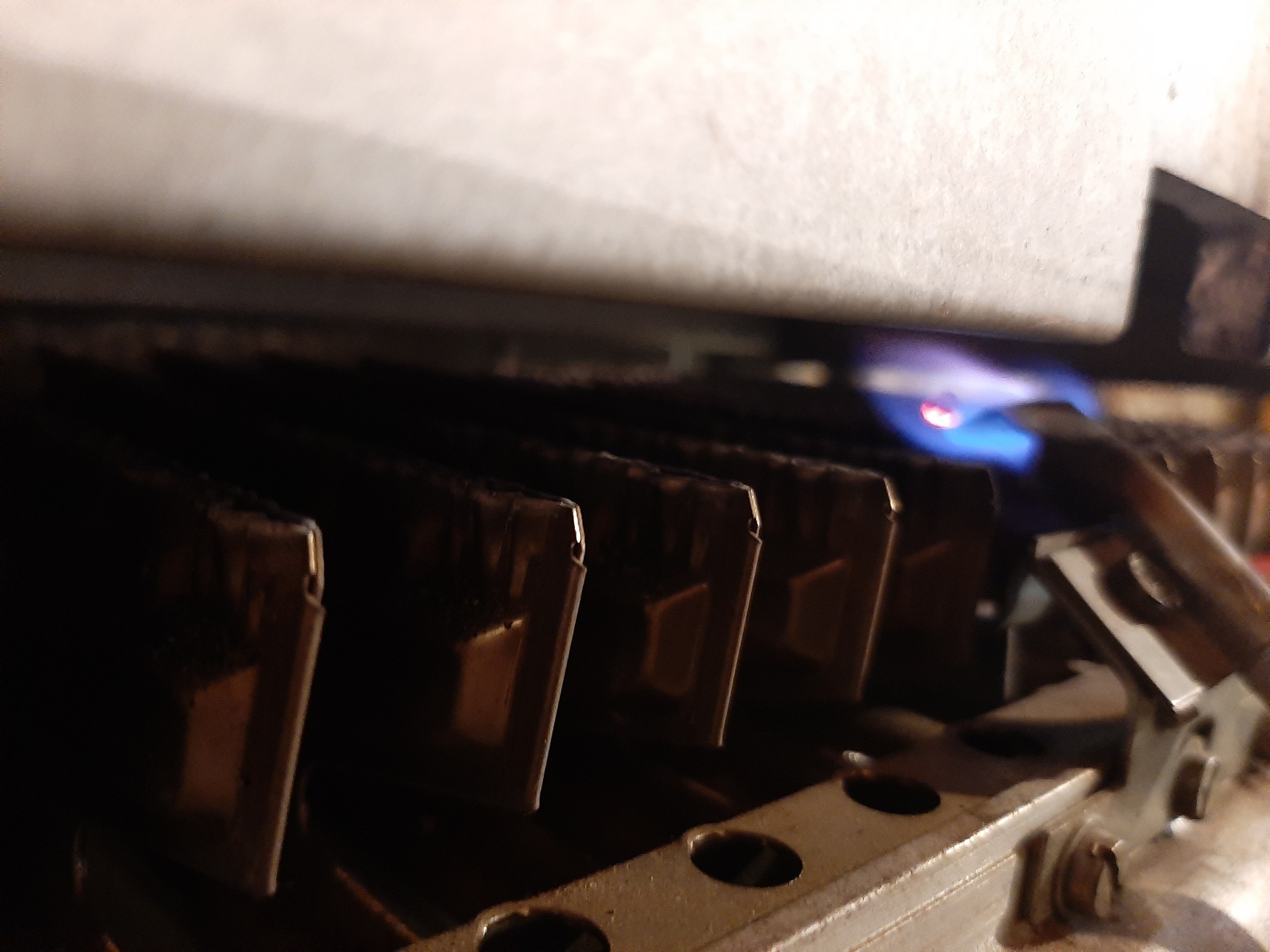

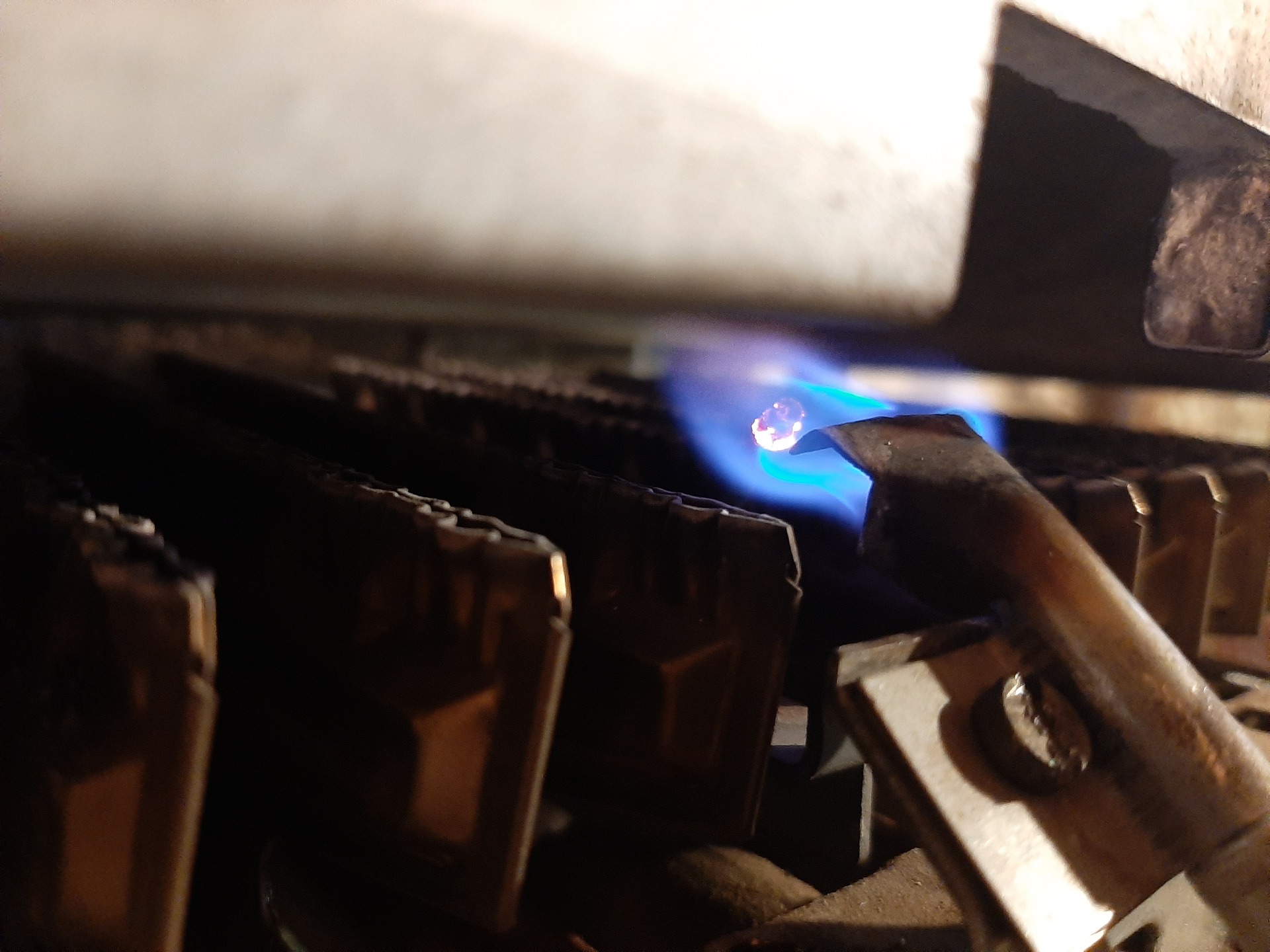

(#) szs válasza gyulank hozzászólására (») Dec 27, 2020 /
Na, tegnap anyámnál voltam, hát le van vetkőztetve a kazán. Kérdezem érdeklődően, miért Hát ki kellett fújni a csövet, mert nem ment az őrláng.
Ezért volt mit fényképeznem neked.
Látható, mekkora az egészséges őrláng, hogy izzani látszik az érzékelő, és az is, hogy abban igazad lehet, a te csöved (lángterelőd) a videód szerint mintha tényleg el lenne görbítve lefelé.
Na, most: vedd le a csövet (azt az egyetlen csavart kell kicsavarni, amit látsz is a képemen), jó erősen fújd ki, azt a csővéget próbáld meg kintebb hajtani, kiegyenesíteni, majd szereld vissza. Ha nem megy, Szatmári boltokban, vagy hasonló üzletekben biztosan kapható.
