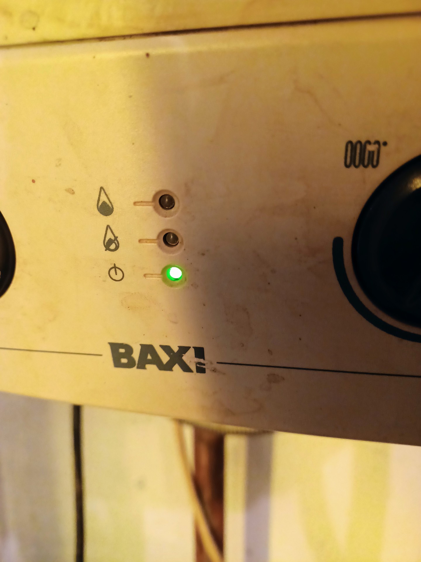

Akkor meg egyszer összefoglalom, talan így erthetőbb lesz:
Ha reggel bekapcsolom elindul, felfűt (csak fűtés, nincs hmv, az külön tartalyos, független a kazántól).
Utana, ha a termosztát lekapcsolta, már csak az alábbiakat produkálja:
Bekapcsolás, az előlapon kigyullad a három ledből az alsó zölden és elindul a keringető szivattyú.. A ventillátor 2-3 próbálkozás után felpörög, közben a jobbra fent levő (felteszem presszosztát) kattog, ki-be kapcsol. Megnéztem, ohm mérővel, átkapcsol a mikrokapcsoló. És pörög, pörög a venti, meg forog a keringető, de az alul középen levő (gázszelep) nem kattan de ehhez nem merek nyúlni, mert a gázhoz (is) hülye vagyok es inkabb nem kockáztatok.
De mivel reggel beindul a kazán (fűteni kezd) ezért gondolom, hogy a gázszelep reléje nincs beégve.

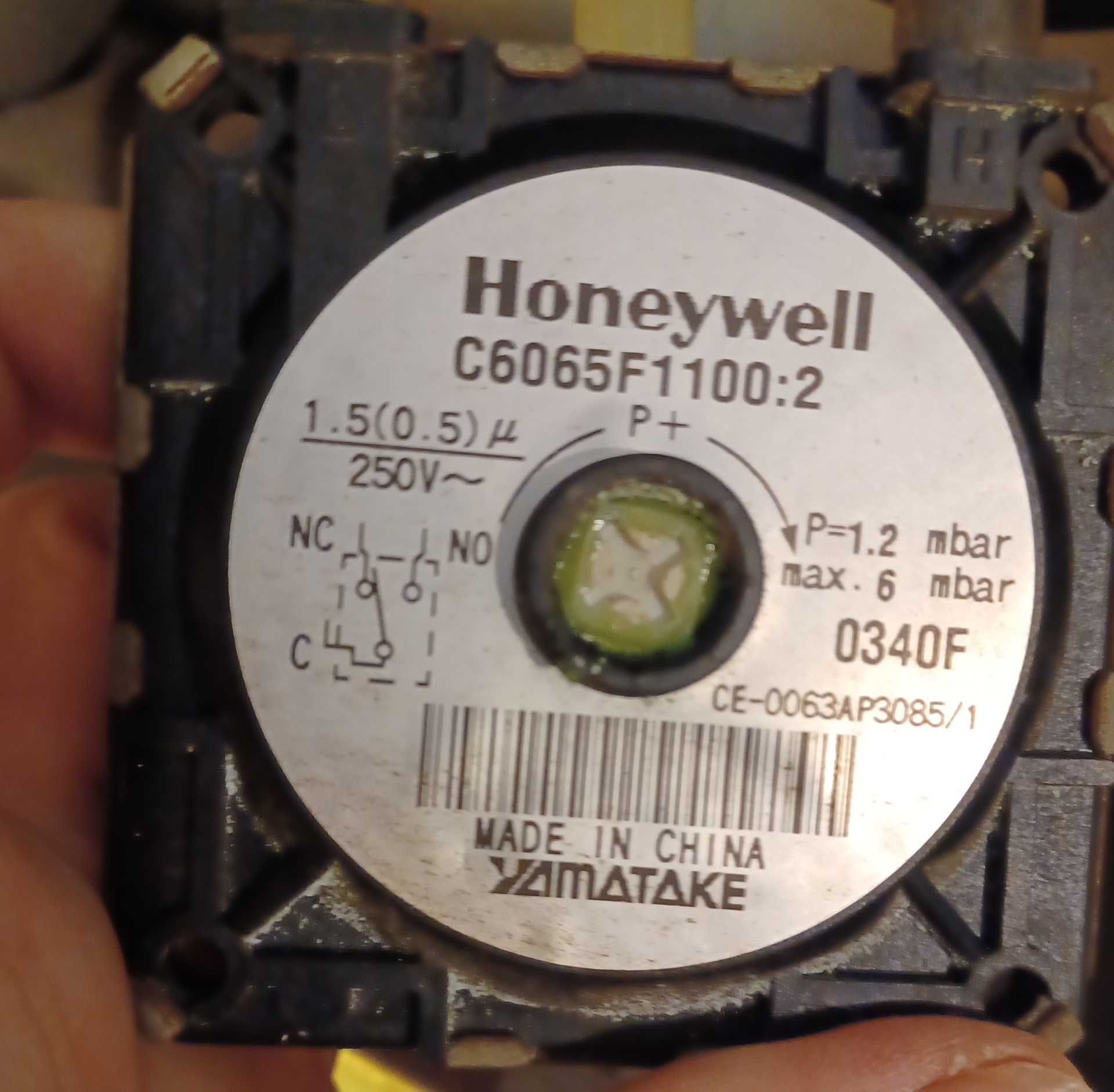

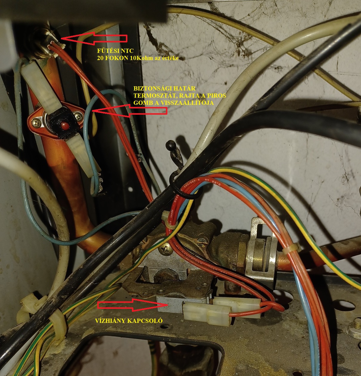

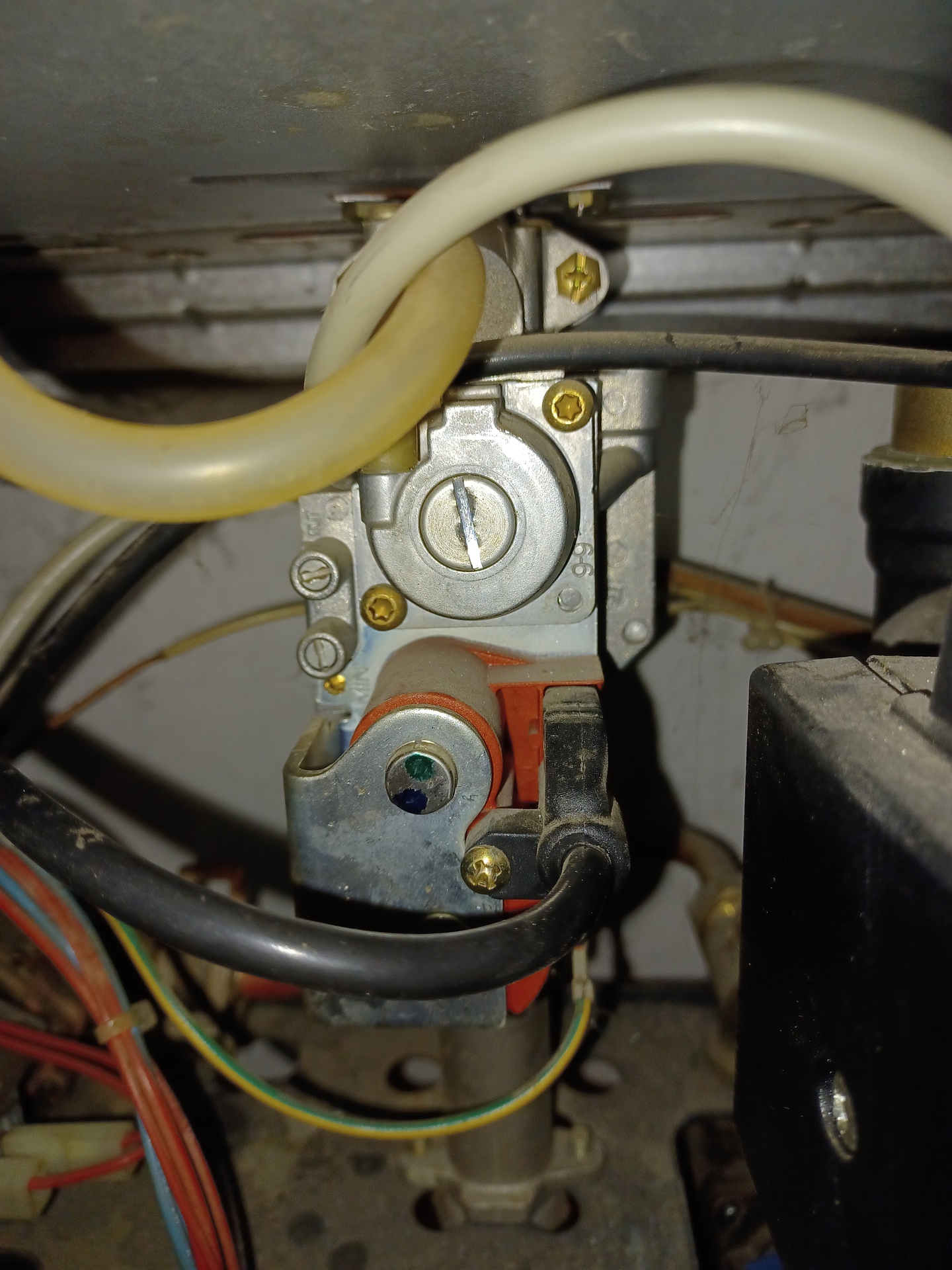

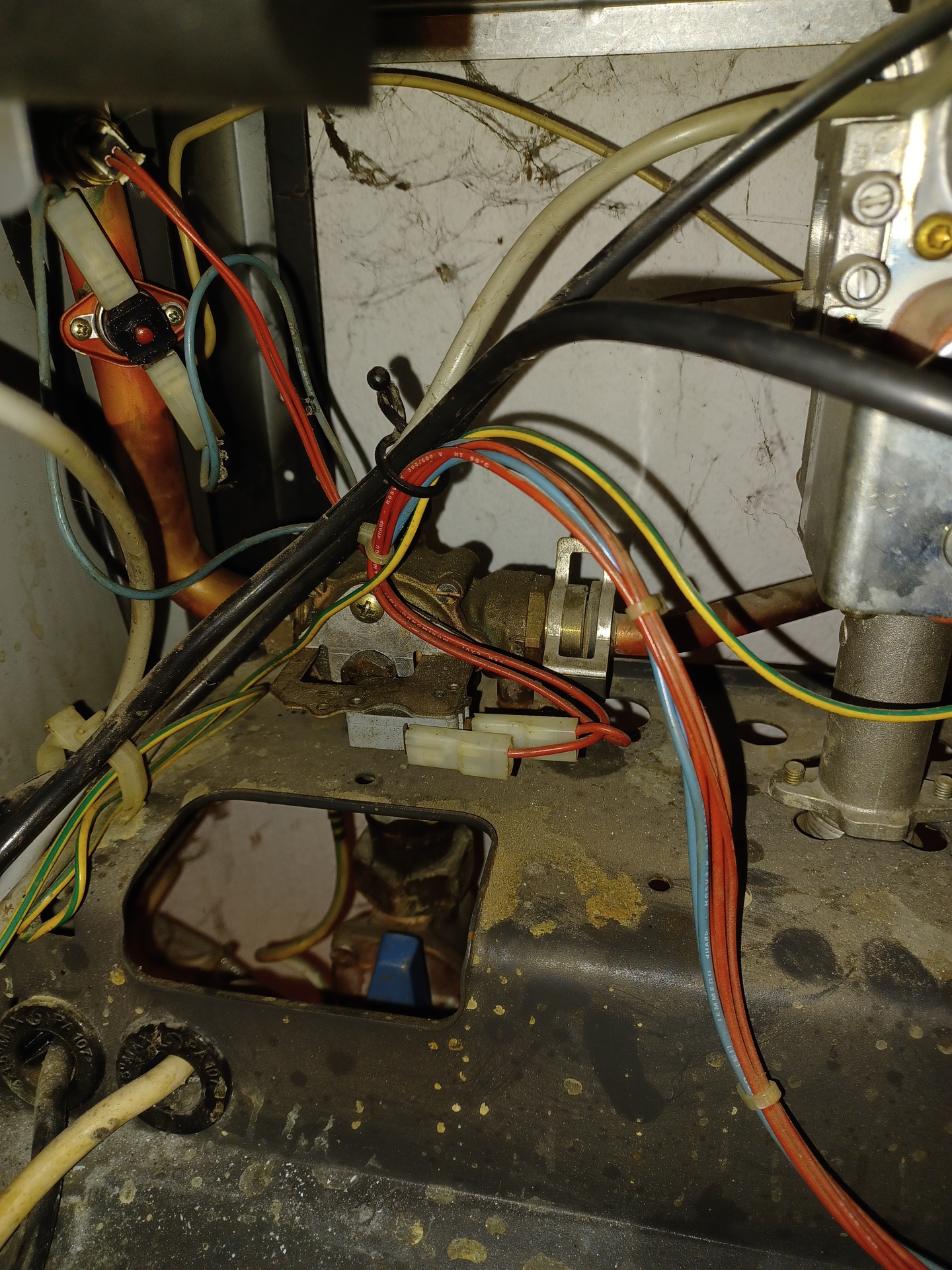

Szia! Az első képen rajta van minden ami éppen szóba jöhet, "ráírtam", hogy mi micsoda. A prsszosztát (az utólsó képen) is sanszos ha a ventilátor fordulata elegendő az átállításához. A két kapcsoló átkötését (amiről lőzőleg beszéltem) kellene először leellenőrizni, hogy az azokhoz tartozó értékek vagy maguk a kapcsoló(k) a hibás(ak). A gázszelepen lévő szlikoncsőnek is tisztának kell lennie, mert a tűztéri depressziónak is ráhatása van a modulátor működésére, igaz csak 1-1.5% az eltérés a maimális nyomásértékhez képest. Szóval a piros vezetékes kapcsolóról ha lehúzod a stekkereket és összedugod egymással, akkor a termosztáttal le kellene kapcsoltatni a fűtést, majd újra beindítani, hogy akkor előjön e a hiba. Ha nem akkor a ventilátor nyomáskapcsolójával ugyanígy kellene eljárni, hogy részlegesen felmelegedve előidézhető e a hiba egyik vagy másik perifériánál. A további teendőt csak ezután lehet meghatározni. Ügyes legyél és a kapcsolások előtt a készüléket mindig kapcsold ki (áramtalanítsd)!
A kazán eléggé elhanyagolt állapotban van, ráférne egy "nagytakarítás".

(#) kuvi válasza VIM hozzászólására (») Dec 29, 2022 /
A vízhiany kapcsolót lehúzva a venti nem indul.
Visszadugva elindul a venti.
A piros gomb benyomott (normal) állapotban.
Az NTC 4kOhm, nem 10 de a hőmérseklet sincs 20 C° csak 17 ott, ahol a kazán van. Ez keves lenne?

(#) VIM válasza kuvi hozzászólására (») Dec 29, 2022 /
Ezt a
„az NTC 4kOhm, nem 10 de a hőmérseklet sincs 20 C° csak 17”
vegyük át még egyszer. Az érzékelő, szobahőmérsékletű víz (mert ugye abban van a vége becsavarva az előremenő csőben) esetén 10kΩ és ahogy emelkedik a hőmérséklet annak függvényében csökken az ellenállása. 25°C-on 10kΩ, 45°C-on 4.9kΩ és 90°C-on 1.2kΩ. Tehát a kijelzőn leolvasható értéket nézve kell figyelembe venni az NTC értékét. A kapcsolókról áramtalanított állapotban kellene lehúzni mindkét vezetéket és azokat össze kell kötni a próba idejére (majd indítani), csak így lehet kizárogatni a periféria részt, hogy melyikkel van probléma, nem elég csak az egyik szálat lehúzni. Ha megoldást szeretnél akkor azt próbáld megcsinálni amire kérnek és ne mást vagy hagyd szakemberre a munkát.
(#) kuvi válasza VIM hozzászólására (») Dec 30, 2022 /
Természetesen kikapcsolt állapotban végeztem az ellenőrzést.
A 17 c°-t a kazán helyiség szobahőmérsékletére értettem.
Mivel (számomra) nehezen elérhető helyen van az NTC, ezért a rácsatlakozo két piros vezeték másik végén a panelcsatlakozón mértem rá, ott mutatta a 4 kOhmot. Az uj probánál lehúztam a vezetéket az NTC-ről, akkor nem indult el a ventillátor.
A hozzászólás módosítva: Dec 30, 2022
Vettem a bátorságot és lehúztam a vezetéket az NTC-ről. Így a venti sem indul. Áthidaltam a csatlakozót egy 9 5 kOhmos ellenállással és elindult, begyujtott.
Tehat valószínűleg az NTC elszállt.
Mindenkinek köszönöm a segitséget és egyuttal BUÉK!
(#) VIM válasza kuvi hozzászólására (») Dec 30, 2022 / 1
Már nem is maradt más hátra, mint ennek az értékét megmérni, mert ugye hibát nem tudott kijelezni (diagnosztizálni) a készülék. Elég sokáig tartott, mire bátorságot merítettél erre de az a fontos, hogy megcsináltad és sikerrel. Itt a körülményekhez képest megfizethető áron beszerezhető az érzékelő. Azt ugye tudod, hogy azt nem egyszerű kicserélni? Ez is megfelelő hozzá és nem kell leengedni a kazánból a vizet és légteleníteni meg a tágulásiban beállítani a nyomást stb. Ez utóbbi klipszes NTC-t a régihez egészen közel kellene felcsíptetni a csőre és hővezető pasztával bekenni a felületet a jobb hőközlés érdekében (DE ez csak egy ötlet volna, hogy ne okozzon problémát a további szerelés és a fűtés menjen a hideg hónapokban).

Szevasz VIM. Kissé elkésve válaszolok a már korábbi problémámmal kapcsolatban, de ki kell jelenteni, hogy eltaláltad az igazságot. A gázszelep , illetve a moduláció nem megfelelő működése okozza a kazán ki-be kapcsolását, mert nem tudja a lángot illetve a teljesitményt lemodulálni a láng nagysága miatt. Amit feltőltöttél videót, hogyan lehetne magyarul meghallgatni, bár eléggé érthető a képi tartalom is, de ami a beállitást illeti, jobb lenne érteni a szöveget. Vettem egy digitális fali termosztátot, 0.1 % pontosságú, igy a kazán csak ritkán kapcsol ki-be, mert pár perc alatt felfűt a kivánt hőfokra.Mondani sem kell, hogy szerelő nem jön konkrétan erre a beállitási munkára, egy jött volna, de csak a kiszállásért kért volna 25.000 Plusz 15.000Ft/óra. Hát ennyi nincs. Digitáli manométert hol lehet venni a méréshez? Mi a tipped? Köszi a segitséget és a választ. Sikeres-Békés Újévet kivánok minden Hobbisnak.
(#) VIM válasza Miska 45 hozzászólására (») Jan 2, 2023 /
Szia! Én nem akarlak arra sarkallni, hogy mérőműszert vegyél és Te magad állítgasd a gázszelepet vagy méréseket végezzél ha nem vagy rá megfelelően felkészülve. Annyit próbálhatsz meg, hogy a gázszelep középső csavarján állíts vissza egy "nagyon kicsit" (a modulátor tekercsen). Ha ez után sem tudja megfelelően szabályozni a teljesítményt a készülék akkor állítsd vissza arra a pontra ahonnan eltekerted (a külső hatlapfejű csavarnak nem szabad elfordulnia!). Az árak olyanok amilyenek a szerlőnek pedig örüljön az akihez kimegy és megoldja a problémát de legalább nyugodtan alszik mindenki. B.U.É.K!
(#) Miska 45 válasza VIM hozzászólására (») Jan 2, 2023 /
Köszönöm, megfogadom a tanácsot. a kis csavart jobbra vagy balra-nyitás vagy zárás- irányba tekerje? Tudom melyik ez a csavar, a modulátor burkolata-műanyag kupak- alatt van.
