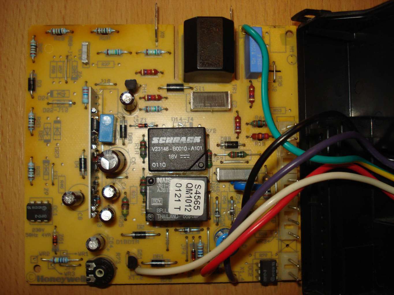

Remélhetőleg jó helyen teszem fel a kérdést. Nem teljesen laikuként (villanyszerelő is vagyok, és épületgépész technikus is) kérdezek, de remélem, tud segíteni egy rutinosabb kolléga.
A gép: Termo Öv 25/e. Régi álló kazán, megy ~25 éve kb. hibamentesen, padlófűtésre dolgozik. Néhány hete elkezdett "nem begyújtani". A gazdija kicserélte az elektródát (ionizációs) és a gyújtóégőt vadonat újra, de semmi változás. Egyszer gyújt, megy a kazán aztán pár óra elteltével, mikor érzik, hogy kezd hűvös lenni a ház, akkor mindig ki van állva a kazán "piros gombra", de reset után megy rendesen, majd megint hiba...
Ezt követően vittem neki egy gyújtásvezérlőt (Honeywell S4565BF 1062) az én régi kazánomról, ami 1 éve még működött, azóta lent áll a pincében, szóval ez is egy 100 éves alkatrész. Na ezzel kb. 4-5 napig ment a gépezet hibátlanul, majd visszatértünk az eredeti problémához.
A kérdésem a következő: van egy marék kondi ezekben a vezérlőkben. Ránézésre hibátlanok, de holnap kiforrasztom, megmérem őket. Segíthet ezeknek a cseréje? Vagy alapvetően rossz irányban keresem a hibát szerintetek?
Előre is hálásan köszönöm a segítséget!

Könnyen szétszedhető a Honeywell vezérlő, és egy ( talán szürke ) tégla alakú X2-es kondin és egy ellenálláson keresztül kap tápot a lángőr. Nálam a kondicsere segített.
Nálam hosszabb állás után akar nehezen begyújtani, de a gyújtóláng hozamát nem tudom állítani. Oda kellene egy kicsit több gáz.
Nekem termo öv colorom van, de a vezérlő ugyan az.

Szia! Egy fórumtárs itt ár egyszer próbálta megjavítani ezt a gyújtó egységet (forrasztási hiba a reléknél) vagy találsz még infót és képeket ha beírod ezt a számsort. Bővebben: LinkBővebben: Link ... de ha komolyabbn szeretné vle foglalkozni és a gyári hibákat is kijavítani akkor ITT találsz kapcsolási rajzos videót (a nyelvezet ne zavarjon).
(#) vision61 válasza SzabóRobi hozzászólására (») Dec 20, 2022 /
Ez inkább a készülék, vezérlő korából eredő valamilyen kontakt hiba lesz szerintem. Első körben ellenőrizni kéne az égőtálca-védővezető közötti kapcsolatot, az automatikára menő csatlakozókat megtisztítani.
A vezérlő panelen a relék, nagyobb alkatrészek forrasztásait ellenőrizni.

Mikor a gép közelébe kerülöök, ellenőrzöm a kontaktokat, természetesen. Viszont olvasgattam a témában még.
A reteszelt kikapcsolás lehetséges okairól ezt írja a pdf:
- Sikertelen gyújtás, vagy lángkimaradás esetén,
- vízhőmérséklet határoló beavatkozása esetén,
- füstgázhőmérséklet határoló beavatkozása esetén lehetséges.
Esetünkben biztosan az első a ludas, hiszen hallom, hogy indulna a kazán, próbál gyújtani, de néhány másodperc múlva kiáll hibára. Reset után pedig általában elindul rendesen.
Az eredeti panel van nálam, (a kölcsön panellel most próbálkozik fűteni a gazdi), ezen nem látható gyenge forrasztás, de holnap átforrasztom, amit lehet.
Ha esetleg van valami, amivel érdemes próbálkozni, azt szívesen veszem továbbra is.
Köszi szépen!
