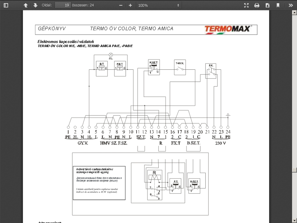

(#) JancsikaMr hozzászólása Feb 3, 2019 /
Sziasztok! Segítséget szeretnék kérni hozzáértőktől. Termomax ÖV color tipusú egyfokozatú (N/E 4V) kazánunk fűtési szivattyú utókeringetését szeretném megoldani külső időzítő áramkörrel, (pl 5 perc utókeringetés a fűtési ciklus után.) Mivel a kazánban a sok madzagon kívül semmi vezérlő áramkör nincsen ezért beszereztem egy kikapcsolás késleltető áramkört amivel ez megoldható lenne, ha... a kazán fűtési ciklusa után a keringetőszivattyú csatlakozási pontján az addig ott jelenlévő 240 volt 0-ra változna. De! A gázégő kikapcsolása után ott 65 volt mérhető, csak tudnám honnan kerül oda? Bármilyen ötletet köszönettel veszek.
(#) Sebi válasza JancsikaMr hozzászólására (») Feb 4, 2019 /
Tegyél a szivattyú kimenetre egy terhelést - pl: izzót - és úgy mérd: Elektronikus műszerek - mint a DMM - egy szál vezetéken is mutathat valamit.
(#) JancsikaMr válasza Sebi hozzászólására (») Feb 4, 2019 /
Természetesen megpróbáltam, én is az izzóra gondoltam. Ebben az esetben nem mérek feszültséget a csatlakozási ponton, de ha nincs ott a terhelés akkor az időzítő bemenetére kötött " kikapcsolt " fázispont 65 voltjával nem tudja elindítani a késleltető áramkört. Ergo a szivattyú folyamatosan üzemel. A szivattyú csatlakozási pontnak a kazánon belül egy kapcsolt fázisnak kéne lennie elképzelésem szerint, amit szerintem a kazán szabályzótermosztátja indít. De miért nem állítja le?

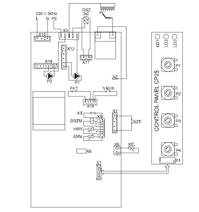

(#) moele válasza JancsikaMr hozzászólására (») Feb 4, 2019 /
Van ebbe is vezérlőpanel nem csak "madzag".
(#) Teaway válasza moele hozzászólására (») Feb 4, 2019 / 1
Neki egyfokozatú N/E kazánja van, ez a rajz azonban a modulációs ECO B-set mutatja.
Félvezetős kapcsolóeszköz (TRIAC) működteti a szivattyút moele rajza szerint. Ebben az esetben nem kerülhető meg a kimenet terhelése. Talán egy 47k 2W-os ellenállás teljesíti a feladatot kevés melegedéssel. Ha így is van maradék feszültség, akkor csökkenteni kell az értékét a teljesítményét pedig nagyobbra választani (ohm törvény). De lehet hogy nagyobb - akár 100k - is lehet, ez attól függ,hogy a triac snubber (R-C tag páhuzamosan a főelektródokkal) kondenzátora mekkora értékű. Ha belenyúlsz a vezérlésbe - és megtalálod - akkor ki lehet venni.
Sajnos a moele féle kapcsolási rajzból nem tudunk kiindulni, mert ez egyfokozatú kazán, ahogy írtam, "madzagos" vezérléssel. Ahogy az általam csatolt rajzon is látható. Egyáltalán nem értem miért marad feszültség a nyitott kapcsokon a fűtési ciklus leállása után. Ha onnan olyankor elvenné a fázist, az időzítő tökéletesen működne. Arra gondoltam, hogy azt a kimenetet egy 230-as relével terhelem, és azzal adom- veszem a kapcsolt fázist az időzítőnek. Gondolom a relé tekercs pont elég terhelés lesz oda. De még mindig nem értem honnan marad a 65 volt. Jó lenne egy Termomaxból mindent is tudó szaki.
Az említett R-C tag relé érintkezővel párhuzamosan is előfordul - ívoltási céllal. Legjobb lenne, ha megkeresnéd és kiiktatnád, mert könnyen lehet, hogy a 230V-os kis Finder relé is képes meghúzva maradni.
(#) Hutty válasza JancsikaMr hozzászólására (») Feb 4, 2019 /
Lehet a gázszelep vezérlőből jut vissza. Nekem az alábbi módon van megoldva. Időzítő ( K2 ) + kis relé ( K1 ).
A hozzászólás módosítva: Feb 4, 2019
(#) JancsikaMr válasza Hutty hozzászólására (») Feb 5, 2019 /
Köszönöm! Ez így gondolom korrekten működik. Megpróbálom egy relével, (ami itt nálad K1-nek felel meg) kapcsolni a fázist az időzítő indító bemenetén, nem beavatkozva a "madzagos" vezérlésbe, csak kihasználva a szivattyút működtető kimenetet. Remélem a gázégő leállása után a 230-as relé elenged majd azon a ponton és elindul az utókeringetés.
