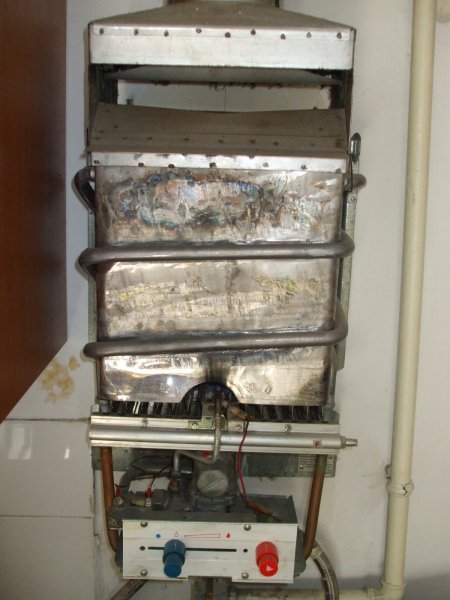

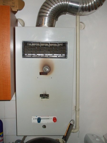

Sziasztok! Új albérletbe költöztünk, és a képen látható átfolyós gázüzemű vízmelegítőnk van. A probléma a következő: megnyitom a melegvizet, begyullad, és ég. Viszont nem szabályoz vissza, és tűzforró a víz, ami kijön. Egy idő után amikor túlmelegszik, a láng elalszik, viszont ha visszahűl, nem gyújt újra, csak akkor, ha elzárom a melegvizet, és újranyitom. A kérdésem: lehet, hogy csak valami szabályzó ment tönkre benne? Ja, és ha a hőfokot állítom a csúszkán a kék gombbal, semmi nem változik, minimumon is tűzforró víz jön belőle. Van valami ötletetek? Várom megtisztelő válaszotokat.

Hú télleg, bocsi annyira összpontosítottam arra, hogy rendesen leírjam a problémát, hogy a képet elfelejtettem. Szerintem FÉG V4-es. Igaz elektronika nincs benne. Tegnap ideiglenes megoldásnak az jutott eszembe, hogy elzárom valamennyire a gázcsapot, hogy ne legyen akkora lángja. Ezt megtettem, így a többiek már nem forrázták le magukat zuhanyzáskor. Vagy nem jó ez még ideiglenes megoldásnak sem?
(#) toro válasza Haszuboy hozzászólására (») Aug 5, 2011 /
No!
Első látásra, a kép szerint az a baj, hogy a hőcserélő tele van kosszal! Azért égett meg a zománcozás a gyújtó lángnál. A második az elfuserált bekötés. Ez az un. 3D.

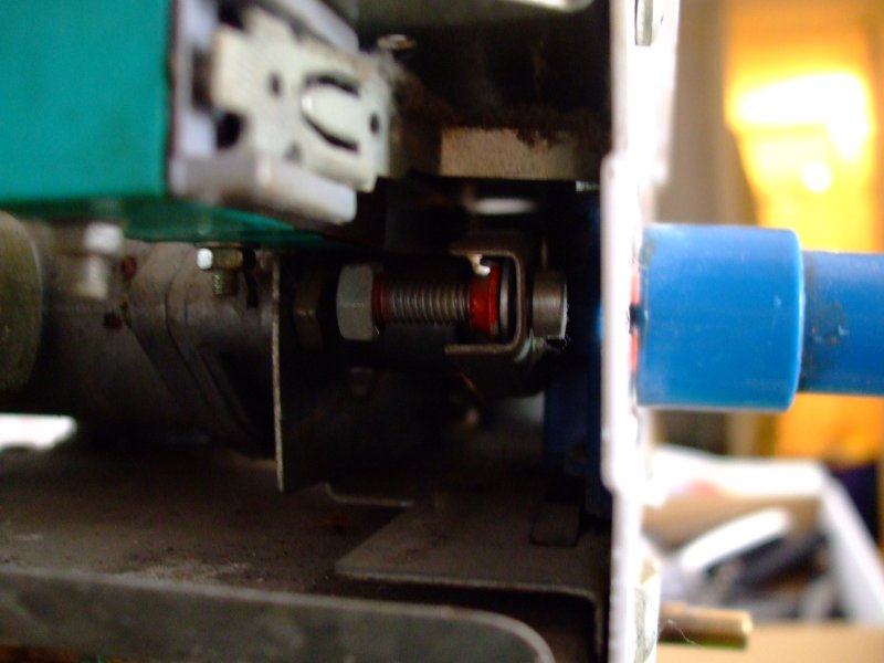

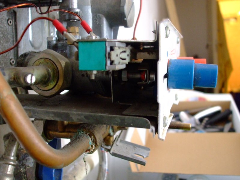

A melegvíz beállítása: fogsz egy kis csavarhúzót, a csuszka két véghelyzeténél van két lyuk. A baloldalival a min-, a jobb oldalival a max lángot tudod beállítani; köben a csuszát mozgatod.

Persze lehet az is, hogy rendesen elrakódott vízkővel. Mivel a gyújtóláng napi 24 órát ég, a felette lévő csőben elkezdi szép lassan lerakni a vízkövet.

Valami nem oké. Hiába tekerem a baloldali csavart, nem történik semmi. Elforog a csavar, anyástól. Állítólag 2 éve lett kipucolva a belseje.
Villáskulccsal tarts ellen! A baloldalit kifele-, a jobboldalit befele tekerd. Közben figyeld a láng nagyságát, húzogasd a csuszkát!
Írtam, koszos a hőcserélő - ott látszik a harmadik képen a nyoma. A hőcserélő ónbevonatán látszik, hogy 2-3 évesnél nem öregebb.

sikerült megoldani, igen, ellen kellett tartani, szétszedtem a csúszkát, újra összeraktam, betekertem teljesen, és így már teljesen jó, sőt, még szabályozni is lehet Elég rossz volt, mert ha engedtünk egy vödör melegvizet felmosáshoz, a zuhanyfej olyan forró volt, hogy nem lehetett megfogni, hogy kivegyük a vödörből. Hogy hányszor forráztuk le magunkat 2 nap alatt zuhanyzásnál, azt már nem is számoltam. De így tökéletes lett, hálásan köszönöm a segítséget! Hát állítólag a belseje 2 éve lett teljesen kicserélve, 70000Ft-ért. Jól átvágták a tulajt, de Ő dolga.
