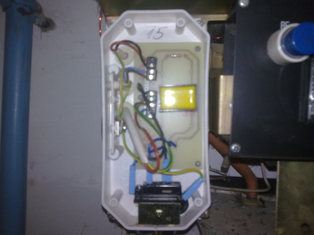

(#) Hanyi1977 válasza gyök2 hozzászólására (») Okt 30, 2011 /
Értem,tehát egy elektronika cserével valamelyest orvosolhatom a keringetö le állását mikor a kazán eléri a beállított höfokot.Csak annyi a baj hogy amit VMI belinkelt képet azt nem teljesen tudom az én kazán elektronikám helyére betenni a kazán szabályzója miatt.
Az enyimen 3 csúszó sarú van míg a másik képen 2.Más minden értelemszerü.
(#) JZoli válasza Hanyi1977 hozzászólására (») Okt 30, 2011 /
A képen az a "sárgatetejű" a z említett kondenzátor, ha az tönkrement (nem biztos, hogy látható módon) akkor csinál ilyet a FÉG kazánban a keringető. Cseréje mindenképpen javasolt!
(#) Hutty válasza Hanyi1977 hozzászólására (») Okt 30, 2011 /
A fényképeden van 1 sárgatetejű kondi és vele párhuzamosan egy ellenállás. A panelon még két kondinak ( összesen három) van hely. A soros kondenzátor ebben az esetben ellenállásként értelmezendő, így a motor elé kerülve soros ellenállásként működik. A motor ezért alacsonyabb fordulattal megy. Tehát, szobatermosztát bekapcsolva, kazántermo be akkor motor teljes fordulaton megy. Kazántermo ki, motor lassú fordulaton megy. Szobatermo ki, motor nem forog.
1. lépés: mindent áramtalanítva panel kiemel és megnézni a fóliát, forrasztást jók a kontaktusok.
2. lépés: kondenzátor hiba esetén ( ha az első lépés nem hozott eredményt) kondenzátor csere, érték, feszültségre figyel. Lehetőség van három darabból is felépíteni a jelenlegi értéket.
És végül: cseréltem ez a Laing szivattyút Grundfossra, meglepő módon az eredeti kondi képes volt olyan motorteljesítményre, hogy a főláng nem kapcsolt ki.
Olyan műszer kellene a kiméréshez ami tud kapacitást, az az kondenzátort is mérni. Azonban ez még elég ritka, így marad az, hogy keresel valahol, vagy veszel 2-33mikró körüli kondit és egyszerűen kicseréled, azonban a feszültségtűrésére figyelj oda, minimum 400V-os legyen. Na és persze amit már többen is írtak feszültségmentesítés a leglényegesebb dolog a munka megkezdése előtt! Egyébként ez a hiba jellemző erre a kazántípusra, 100 esetből 98-szor a kondi megy tönkre.
(#) Hanyi1977 válasza JZoli hozzászólására (») Okt 30, 2011 /
Köszönöm szépen uraim a segítséget.És ígérem áramtalanítok mindent.
(#) Hutty válasza JZoli hozzászólására (») Okt 30, 2011 /
Mivel a kazántermo szimplán rövidre zárja a kondit, a meglévő értékűnél nagyobbra cserélése azzal járhat, hogy a beállított hőfok elérése utána lassú üzemre átkapcsolva is tud akkora nyomást létrehozni a szivattyú, hogy a főláng égvemarad.
Tudtommal ebből a kondiból (C241) 400 V-osból a 2,2 µF-os volt a legnagyobb.
Én legalább 400 V-os, de lehet 630 V-os fóliakondenzátort használnék.

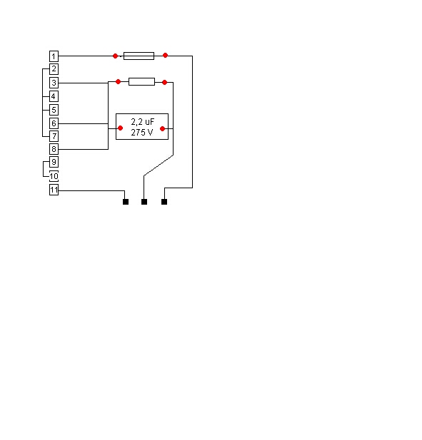

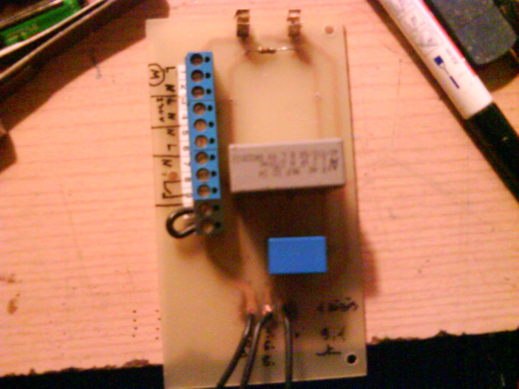

(#) miki144 hozzászólása Nov 4, 2011 /
Tisztelt Hutty, és mindenki.
Fég cirkó vezérlés kérdésem lenne.
Tipus ZC 18-as.
A panel. Lásd a képet.
Gyári Bekötése.
1. motor fázis.
2. motor nulla.
3. Betáp fázis
4. Betáp nulla
5. nem lényeg
6. nem lényeg
Külső termosztát esetén!!!!
7. Termosztát Nulla
8. Termosztát Fázis
9. Termosztát kapcsolt fázis (a motor felé)
10. Ua
10. és a 11-es pont között áthidalás.
11. belső termosztát-ra.
A kérdésem az lenne.
Lejeb olvastam hogy ha kikapcsolom a termosztátot nem megy a szivattyú.
Miért ne menne!!!!!!
Ha megnézed az általam összebarkácsolt rajzot,
és követed a gyári bekötést,
Ami az állandó betáp a 2. és a 3-as pont,,,,,
soha nem fog leállni a szivattyú.
Az amit te lejeb emlitett leirás az MK vezérlésre igaz, de ez nem az.
Ezt a kapcsolást utólag gyártották le a fég-hez,
mert ha az eredeti panelja felrobbant,
attól még lehessen üzemeltetni a cirkót.
De ez a panel nem gazdaságos üzemre készült.
A cirkó belső termosztát bekötését nem rajzoltam be.
Adja magát.
Hali
