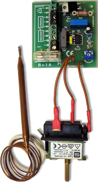

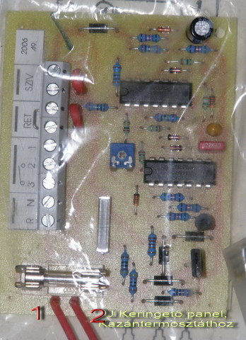

(#) feri1978 hozzászólása Nov 19, 2011 /
Üdv mindenkinek. A gondom az lenne , hogy a Fég zc18 as őskövületben panelt kellet cserélni kaptam egy huk-43 (hfv-2) azt mondta a kereskedő hogy utókeringtetős na de utó keringtetni csak 20-30 mp ig kellene ez meg a 60c rol vissza nyomja 30c ig ínpulzussal .az volt benne először a második van most benne annyi különbséggel hogy 2011es gyártmányú

(#) toro válasza feri1978 hozzászólására (») Nov 19, 2011 /
Kb. 3 percnél nem megy tovább a szivattyú, ha a szobatermosztát kapcsol lr.
Ha a kazántermosztát, akkor 8-10 fok lehűlés után újra begyújt a főégő.

(#) feri1978 válasza toro hozzászólására (») Nov 19, 2011 / 1
Ebben igazad van de a szoba termosztát kikapcsolt, a kazán termosztátot vissza vettem 65c-ról 60c ra de a szivattyú 45 perc alatt átforgatja a vizet ami lehül 40-45c re és megint kezdődik minden előröl . mi lehet a gond ? elvan kötve valami vagy hibás a panel.
Valamit elkötöttél!
BIG_0003575998 (1).jpg rajzszámon a 2-3 pont a termosztát rövidzár.
Ha ezt elbontod (megszakad a rövidzár), a szivattyúnak 3-4 perc visszaszabályzott fordulat után meg kell állnia!
