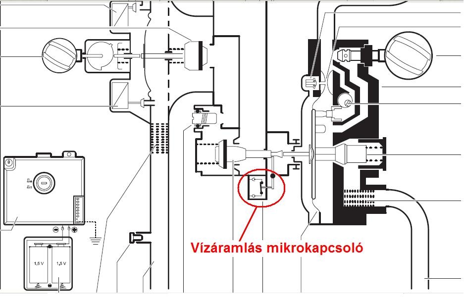

(#) VIM válasza javorp hozzászólására (») Jan 21, 2013 /
Szia! Ezt a mikrokapcsolót nézted már, hogy kapcsol-e? Ennek működése nélkül nem fog működni a gyújtóláng és a főégő. (ez az idegen kép nem tudom hogy került a hsz.-be, nem én hagytam, raktam bele)
(#) javorp válasza VIM hozzászólására (») Jan 21, 2013 /
Köszönöm a hozzászólást!
A gyújtóláng működik a főláng nem gyújt. A mikró kapcsoló nélkül nem működik a gyújtóláng.
