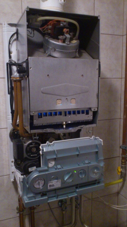

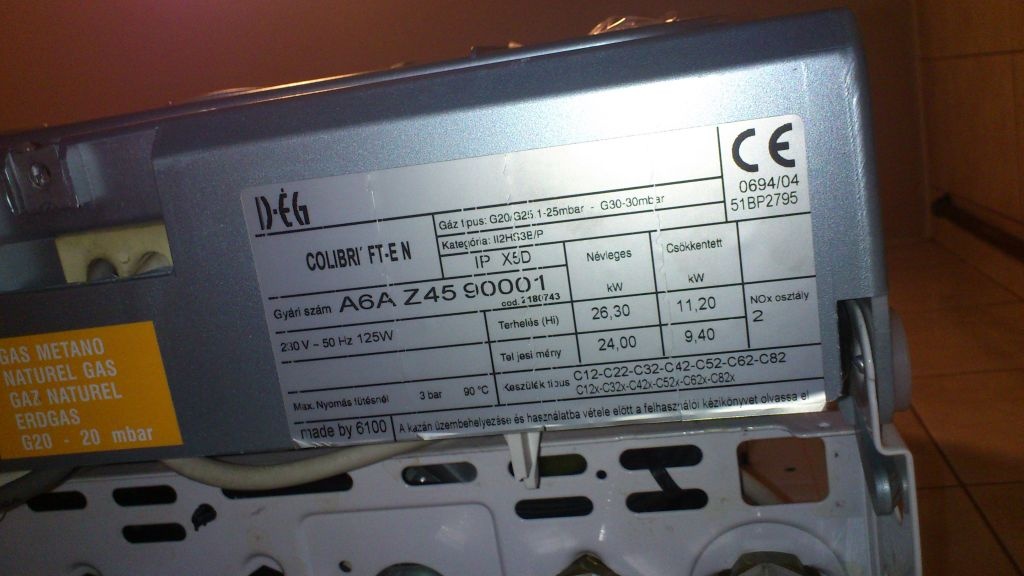

(#) jspapa hozzászólása Jan 15, 2013 / 1
Segítséget szeretnék kérni a D-ÉG Colibri FT-E N típusú kazánhoz.
Ha rossz helyre írok akkor elnézést, de igen elkeseredett vagyok, mert egy éve csak szerelőket vendégelek és a kazán azóta sem javult meg.
Hiba: termosztát jele után a a kazán szivattyúja elindul de nincs begyújtás. 10-20 perc után pedig piros lámpával leáll. Általában vagy extrém hidegben (-10 - -14 oC) vagy kevésbé hideg (-5 - +5 oC)időben.
Az első szerelő, akinek jeleztem ezt a hibát a kazán tetején lévő zárókupakot levette 5000 Ft-ért, és működött 2 hónapig.
Újbóli kijövetele után a kicserélt két érzékelőt, meg egy vákuumos valamit a ventilátor vagy turbó mellett.
Utána ismét működött 2 hónapig.
Azóta többször megállt, de egyik kihívott szerelő sem tudott mit mondani.
A legutóbbi leszerelte a házat és az égéstér külső burkát. Így azóta működik.
Mivel két kisgyermek (3 és 1 évesek) vannak itthon, nem tudok mit tenni, így legalább működik és nincs hideg, de ez tarthatatlan, hogy nincs senki aki tudna valamit tenni. A kazán csere csak a legvégső megoldás lenne.
A kémény ellenőrizve lett 2012. októberben. A kazán ki lett takarítva 2012. áprilisban. A fűtésrendszerben Fernox Cleaner utána Protector lett öntve, hátha lerakódás van.
Az egyértelmű, hogy valamiért nem kap levegőt. De miért? Mit kellene még kipróbálni vagy cserélni? A kéményt?
Segítségeket előre is köszönöm.

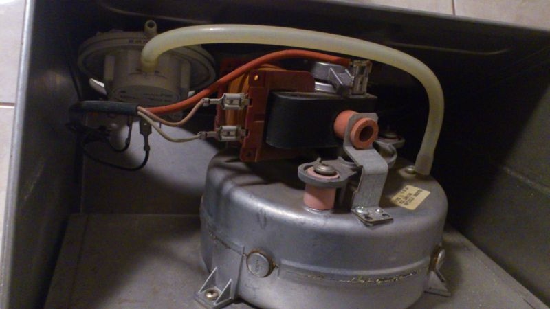

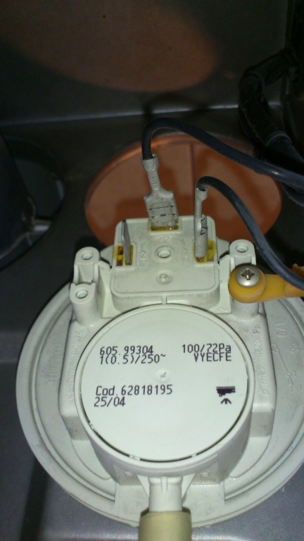

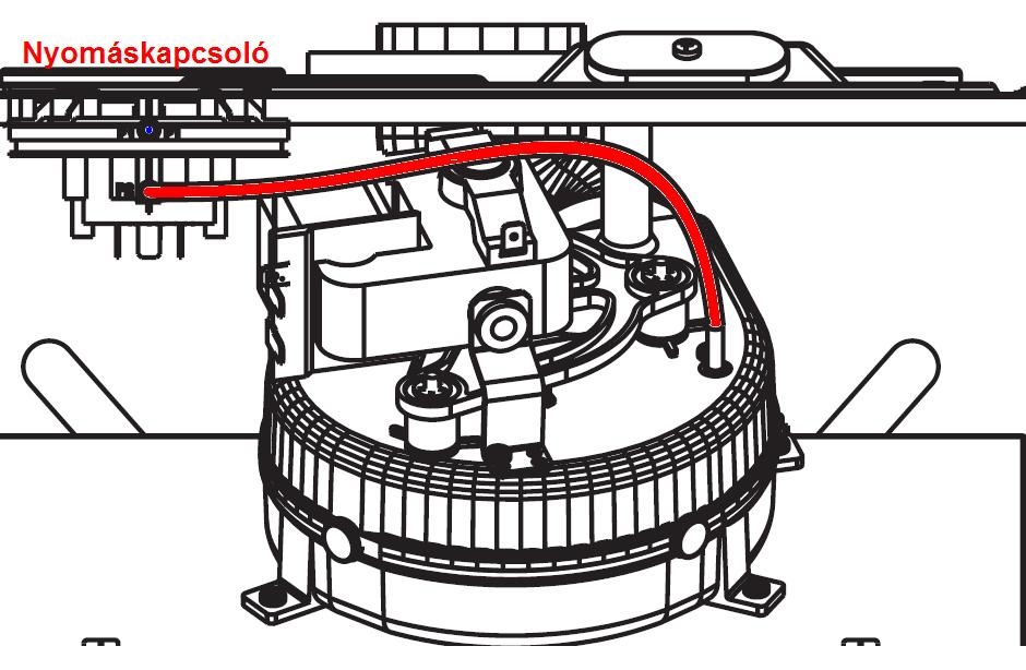

(#) toro válasza jspapa hozzászólására (») Jan 15, 2013 /
Azért annyira ne keseregj. Jó helyen "jársz".
Mint írod mindent megnéztek már.
A turbó csövet kellene átvizsgálnotok ismét!
Milyen hosszú-, épek-e a tömítések a toldások között?
Nincs-e pára lerakódás a silicon csövekben?
A levegő nyomáskapcsolót a ventillátor nyomása átváltja-e?
(#) jspapa válasza toro hozzászólására (») Jan 16, 2013 /
Köszi.
Akkor a kisebb elemmel kezdek. A nyomáskapcsolóval, meg a csövekkel.
Bár ahogy most látom a szilikon csövet, egy kicsit "matt", nem átlátszó, mint amilyen volt. Lehet, hogy csak ez? Ilyet lehet vhol kapni, vagy csak egy hagyományos "benzincső"?
Bedobok ide néhány képet a jelenlegi helyzetről. Hátha...

(#) toro válasza jspapa hozzászólására (») Jan 16, 2013 /
Az a cső a levegő nyomáskapcsolóhoz megy. Nincs benne estleg egy kis víz?
A pressostát kapcsol rendesen?
Vigyázz, a ventillátor csatlakozóinál 230 V van!

(#) DoDo69 válasza jspapa hozzászólására (») Jan 16, 2013 /
Szia! Ahogy írtad: termosztát kapcsol , szivi indul, majd semmi… és kiáll hibára. A turbó nem indul. A gyújtás sor következő lépcsője lenne, de ez nem történik meg mivel , differenciál kapcsoló esetleg zárt állásban lehet. Az elektronika itt úgy tudja ellenőrizni, a motor és a differenciál kapcsoló helyes működését, hogy megvizsgálja a kapcsoló érintkezője zárt e a motor indítása előtt . Ha zárt és nyitottnak kellene lennie, akkor hiba a differenciál kapcsolóban van, felragadt az érintkezője. Ez egy olyan hiba, ami nem igényel azonnali beavatkozást. A hiba kiváltó oka megszűnik megy a gyújtás következő lépcsőjére, miszerint a turbó felpörög elkezdi nyomni az égéstérből a levegőt , majd a differenciál kapcsolót figyeli. Ha itt most rövidzár van , ellentétes kontakt mint a motor indítása előtt, akkor minden jól működik. A következő lépés, a gázszelep nyit…szikra .
Itt visszatértünk a hibához. A nyitott égőtér azt bizonyítja,hogy ez a kapcsoló zárt égőtérrel nem tud megfelelően működni. Amit toro írt, bizony mind okozhatnak ilyen hibát. Sajna abban sem lehetünk biztosak , hogy a differenciál kapcsoló bele való . A kémény méretezése , dugulása, okozhat hibát. A motor és a kapcsoló közötti differenciál nyomást kellene megnézetni zárt égőtérrel . Ha az okfejtés menete helyes, akkor a hibát a differenciál kapcsoló okozza, de oly módon , hogy alaphelyzetben zárt marad, mikor nyitottnak kellene lennie, esetleg fordítva. A kiváltó okot kell megtalálni, ami lehet pofon egyszerű. Pl. Jó e az a kapcsoló, belevaló e. Egy gázszerelő műszeresen, szinte biztosan meg tudja mondani. Egy másik megfigyelésed is érdekes. A hideg levegő sűrűbb mint a meleg így nehezebben mozgatható (mozog) .Egy biztosan belevaló kapcsoló ami hibátlan ,nagy előrelépés lenne …

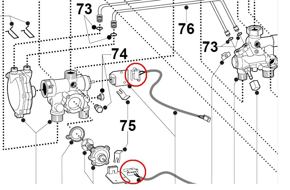

Van egy Ariston AT 23 M kombi falikazánom és tegnap fürdés után kikapcsolt, nagy nehezen sikerült újra bekapcsolni, gyújtóláng van, de se a fűtés se a használati melegvíz indítására se gyújt be.Relék kattannak, kombi szelep nyit-zár, de semmi további. Elektroniaki hiba, gondolom.Ha valaki tud segitsen, köszönöm.
(#) VIM válasza jspapa hozzászólására (») Jan 16, 2013 /
Szia! Toro már felvázolta nagy vonalakban a teendőket. A ventillátoron lehetne még segíteni egy kis kenőanyaggal a csapágyaknál (mert siklós), talán jobb lesz a szállító teljesítmény, ha ki tud pörögni a lapátkerék az esetleges kenetlenség miatt. Ha ez nem segít, akkor szét kellene szedni a "házat" és belül kitisztítani az egészet, plusz a csövet is. Másmilyen cső nem lesz jó csak szilikon, mert kb. 400fokig hőálló amit nem tud más anyag felülmúlni. Ha nem sérült akkor betölti a funkcióját. Más helyen nem megengedett a fals levegő a szívó irányból a dobon.

(#) DoDo69 válasza 61imre hozzászólására (») Jan 16, 2013 /
Üdv! A váltószelep jobb oldalán van egy mikrokapcsoló , és veled szemben egy kisebb vízház végén is. A kapcsolók nem állhatnak vízben , és alaphelyzetben ha nem megy a szivi , a kis tüske nem nyomhat kapcsolót. Ha nyom: akkor felszorult. Ez lehet hiba. A szivi impulzus csövei eldugultak , két vékonyabb cső a membrán házat köti össze , kiszakadt a membránja ( ha a vége nem mozog) Ha tökéletesen megy minden ,úgy értem a szivattyú fűtés igénynél elindul , tengelyek mozognak , melegvíz elvételnél a váltószelep végén mozdul a rúd, akkor mechanikusan még hibátlan is lehet. Néha a bizonytalan működést a membránok okozzák , picike rések formájában. Néha csak akkor látszik ha kézzel széthúzzuk.. A következő hiba: Azért nem indul, mert azt érzékeli .hogy meleg a víz. Ez lehet NTC hiba is . Simán kontakt hiba ha a fürdőben van a készülék . NTC vége oxidos rossz az érték, Mivel nincs hiba jel ,én egyszerűbb hibára gondolnék. A panel hiba ennyi információból nem megalapozott.

(#) sunad válasza jspapa hozzászólására (») Jan 16, 2013 /
nézd meg még,hogy a turbó ventilátor lapátokra mennyi por rakódott le, vagy a venturicső nem dugult e, szerintem valahol itt lesz a hiba.
