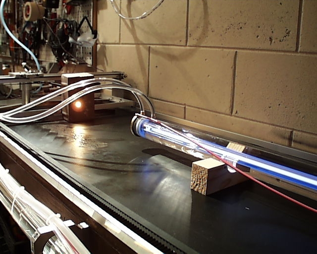

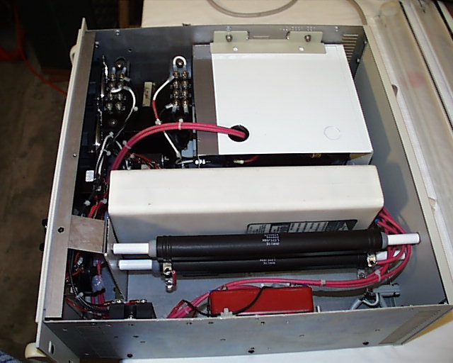

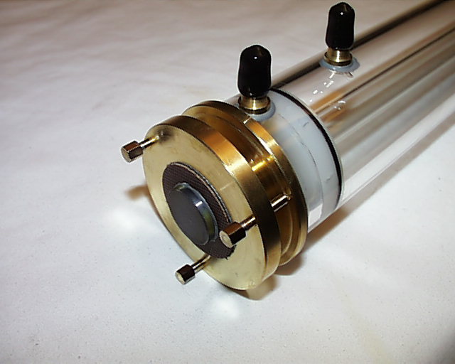

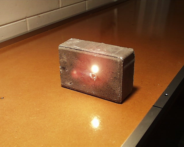

(#) szabics hozzászólása Aug 12, 2007 /
Néhány kép a csőről és a tápegységről, valamint a gránit tömbbről amit éget.
Egy 50 W -s cső csak a cső 2000 Eu tól kezdődik. Az zárt vagyis 4000 üzemóra után újra kell tölteni. Ez viszont átfolyásos és nem kell újra tölteni. A gázt a Linde forgalmazza . Baráti áron. )
