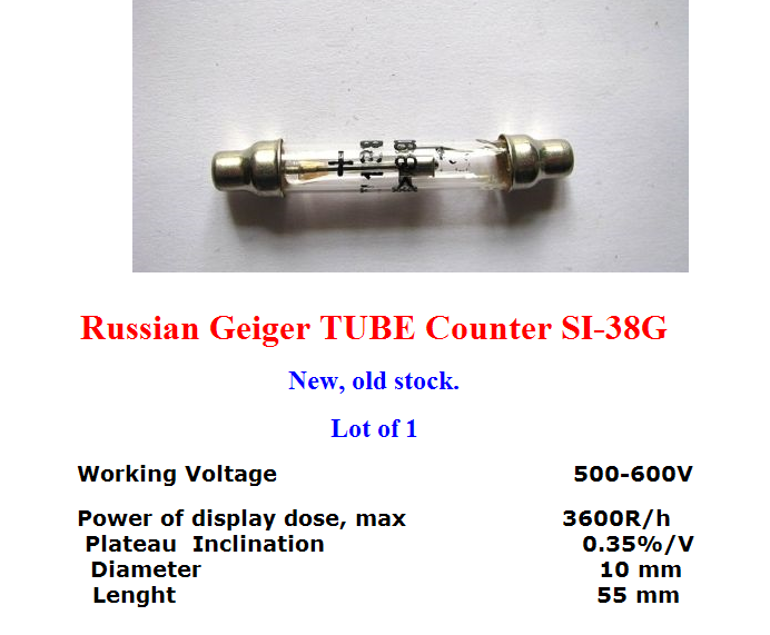

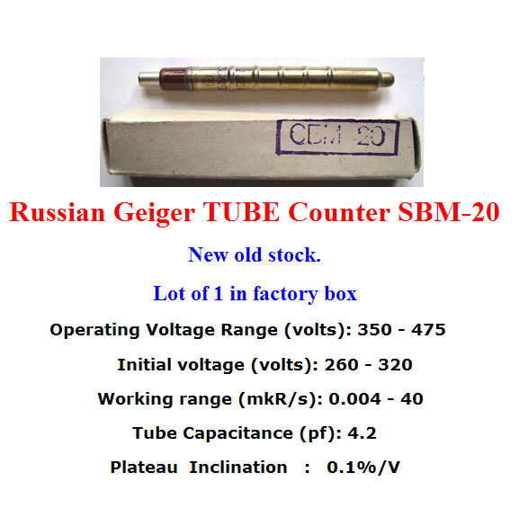

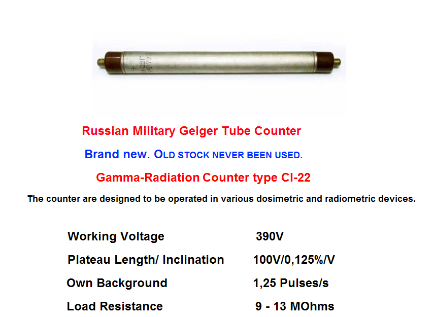

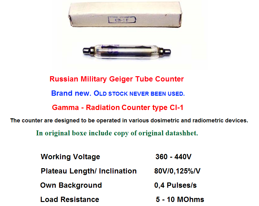

Ennek örülök. Viszont nézegetem a 20$ alatti csöveket és elég sok van fent. Kiollóztam egy párat, hogy mit kell nézni az adatainál? Mert elég sok paraméter eltérő az egyes csövek között.
Bizonyára a felhasználás módja is megszabja hogy melyik mire való. Szerinted melyik lenne a legideálisabb nekem, ha szinte kizárólag háttérsugárzás mérésére használnám, (tehát nem kell hogy nagyonnagy beütésszám tartományt átfogjon, de azt amit átfog viszont érzékenyen tegye)?
(#) Mzolee hozzászólása Márc 14, 2011 /
Itt még egy pár:

(#) klemo86 válasza Mzolee hozzászólására (») Márc 15, 2011 /
Egy kis segítség a válogatáshoz.
(#) Collector válasza Mzolee hozzászólására (») Márc 15, 2011 /
Nekem az STS-5 van, elég érzékeny a háttérre is. Szerintem vagy ez, vagy az SBM-20 a megfelelő ezek közül.
Bár a CI-22 a legérzékenyebb az adatok alapján.
(#) Mzolee válasza Collector hozzászólására (») Márc 15, 2011 /
klemo: Köszönöm az adatlapot!
Collector: Ezek szerint az "own backgound" adat számít? Ugye a mértékegysége impulzus/másodperc de mit jelent? Másik pedig hogy ha van olyan videód fent amin végleges állapotában mutatod be a GM számlálód (ahol a deprez műszer is látszik működés közben) akkor azt linkeld be légyszi, mert nem találtam hirtelen a youtube csatornádon.

Logikus: ha minél több beütést produkál egy egyszerű háttérsugárzásra, akkor a legkisebb piszkálódásra is képes jelezni
