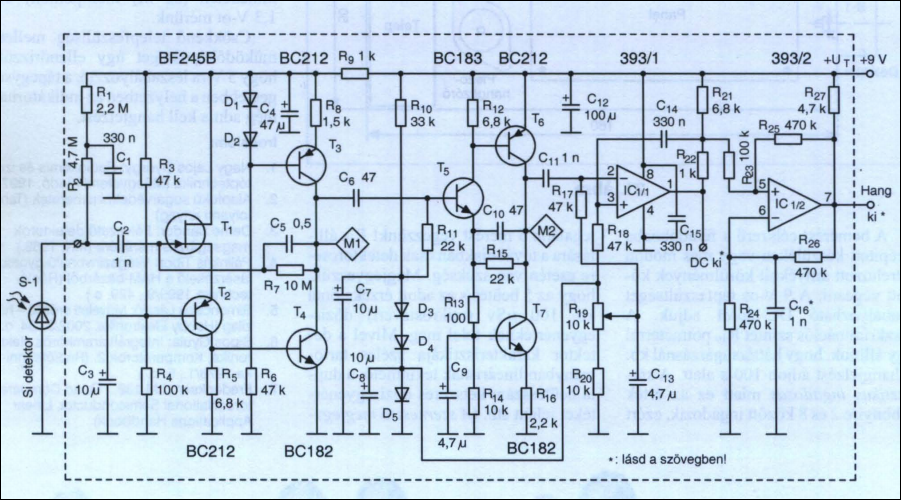

Urak!
Érdemes lehet megépíteni háttérsugárzás mérésére egy félvezető detektoros készüléket? A városban található mérőállomáshoz lenne kalibrálva (ugyanis az utcára van állítva a monitorja) A szenzor 2500Ft és jelenleg is kapható.
(#) Collector válasza Mzolee hozzászólására (») Márc 14, 2011 /
A félvezetődetektor legjobb tudomásom szerint pont hogy nem alkalmas alacsony sugárzások kimutatására.

Igen. Részben a térfogata, részben a csőfal anyaga és vastagsága miatt. Az alacsony értékekre a legmegfelelőbbek a csillámablakos csövek, illetve ha még azokat is paralel többszörözöd még érzékenyebb rendszert építhetsz. A csillámablakos csövek előnye továbbá hogy nem csak gamma és erős béta sugárzást hanem akár alfa sugárzó részecskék kimutatására is alkalmas ami elengedhetetlen ha pl légköri szennyeződés mértékét akarod meghatározni és nem csak azt akarod ellenőrizni hogy miért akadtak ki a hivatalos műszerek. Gondolom a Fukusima-1 robbanása keltette fel az érdeklődést a téma iránt.
