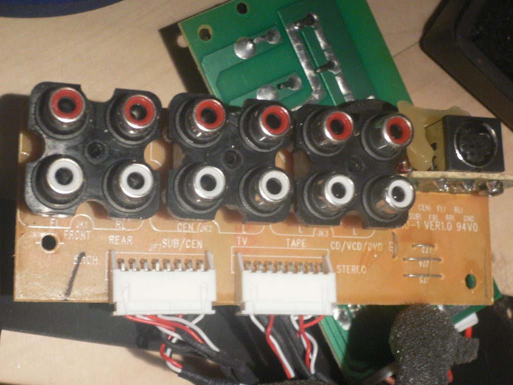

na ma vettem a bátorságot és szétkaptam...
megvizsgáltam azt az áramkört amire a bemenetek vannak ültetve..éshát egyértelműen látszik, hogy az 5.1-es RCa és DIN bemenetek megfelelő lábai direktbe össze vannak kötve..magyarul semmi választó nincs, amit az ember ráköt azt közvetlen nyomja tovább mindkét bemenetről, és hát ha mindkettőről jön jel a lábakra akkor ugye behülyül.. ide kéne nekem valami kapcsoló vagy olyasmi áramkör amit már fentebb említettek hogy ne hülyüljön be, ha minkét bemeneten van jel.. mellékelem a nyák alját, bejelöltem mi micsoda..
és ittvan a nyák eleje a csatlakozókkal...
a balodali 3pár RCA az 5.1-es bemenet, mint ahogy alá is van írva, és a jobb fölső sarokban látható a 9pin din bemenet.. valamint mellékelek egy másik képet is, amin a din bemenet bekötése látható.. Genius 5.1 hangerőszabályzóSziasztok. A fotókon látható műanyag tekerőgombra lenne szükségem, Genius 5.1 hangfalszett hangerőszabályzó potijához. Esetleg tudna valaki abban segíteni, hogy honnan lehet(ne) szerezni egyet? A segítséget előre is köszönöm.
