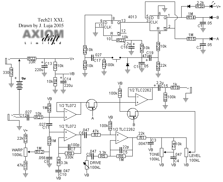

(#) Bassmester hozzászólása Ápr 19, 2010 /
Próbált már valaki ilyen torzítót ?
Érdemes lehet megépíteni?
Az árához képest, szinte semmi nincs benne
Íme a kapcsolási rajza:
(#) ZSozsóó válasza Bassmester hozzászólására (») Ápr 19, 2010 /
Hát én régen kísérleteztem ilyesmivel, mikor még nem is láttam ezt a rajzot. Ahogy érzed, nem kell csodát várni tőle. A warp csinál némi munkapont eltolást, így csinál a hard clippel szimmetrikus/aszimmetrikus vágást. Nekem nem igazán jön be az ilyesmi, de ha mögé vágsz egy szoftvert láda szimulációval, valami drasztikussal ,akkor akár még jól is szólhat. Végülis a sansampoknak is ez a lényege, atom felharmónikus tartalom, megszűrve szűrőkkel.
Zsolti
(#) Bassmester válasza ZSozsóó hozzászólására (») Ápr 19, 2010 /
Akkor nem próbálgatom... nem is tetszik.
