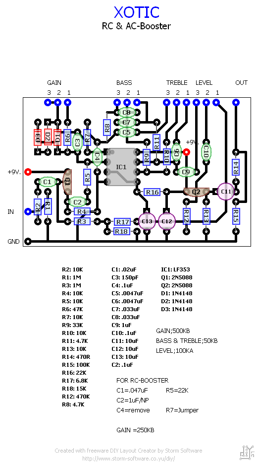

(#) alvarezlopez válasza ZSozsóó hozzászólására (») Ápr 24, 2010 /
Xotic AC Booster -t, meg Crunch Box -ot
Amúgy nagyon köszi a tanácsokat!
(#) ZSozsóó válasza alvarezlopez hozzászólására (») Ápr 25, 2010 /
Ezek jó cuccok! Ezzel meglöksz egy csövest, az nagyon bitangul fog szólni!!!
