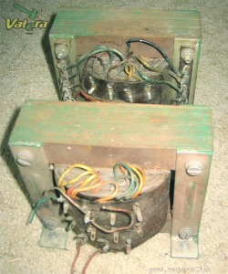

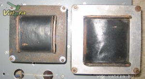

(#) jampi válasza Andó Tamás hozzászólására (») Ápr 27, 2010 /
Szerintem sokkal olcsóbban is kilehet hozni egy csöves cuccot, körbe néztem a vaterán hálózati és kimenö trafó 50 wattoshoz -20-30 watthoz tízkörüli áron, találtam ,csöveket, foglalatokat is lehet sokkal olcsóbban kapni (én pl 6P3C-E-t párban kétezerért)
A kondikat nem úszod meg, az Etronik Parts-tól tudsz rendelni. Csirkefej potisapkát a HQ-videónál kétszázvalamennyiért lehet kapni. Régebben én is árultam valamilyen amcsi csöves sasszét trafókkal foglatokkal, van egy regent 30-as is, csak végfok két EL34-el müködőképesen ,trafo árban.

(#) jampi válasza ZSozsóó hozzászólására (») Ápr 27, 2010 /
Hát,jaja, ha valaki elöször akar hozzá fogni egy ilyen építésének nem ártana egy kis tapasztalat vagy valakitöl segítség. A véleményem ,nem ártana rögtön fejest ugrani a mélybe, valahol el is kell kezdeni, ha valakinek van annyi pénze lehet rendelni kittet is jó pénzért nagyon sok félét, vagy az etronik partson is vehet hálózati-kimenötrafót ,csöveket, foglalatokat, MINDENT! de- akinek nincsen erre annyi pénze valahogy szeretné megpróbálni ,hogy olcsobban kijöjjön, bontani, használt , lerobbant cuccot megszerezni, és abból építkezni. PL- Az első SE erösitöimet lomtalanításkor kidobott rádiokból raktam össze. Itt van pl egy bontott amcsi cucc nem hinném ,hogy a trafójai nem ütik meg a szintet.

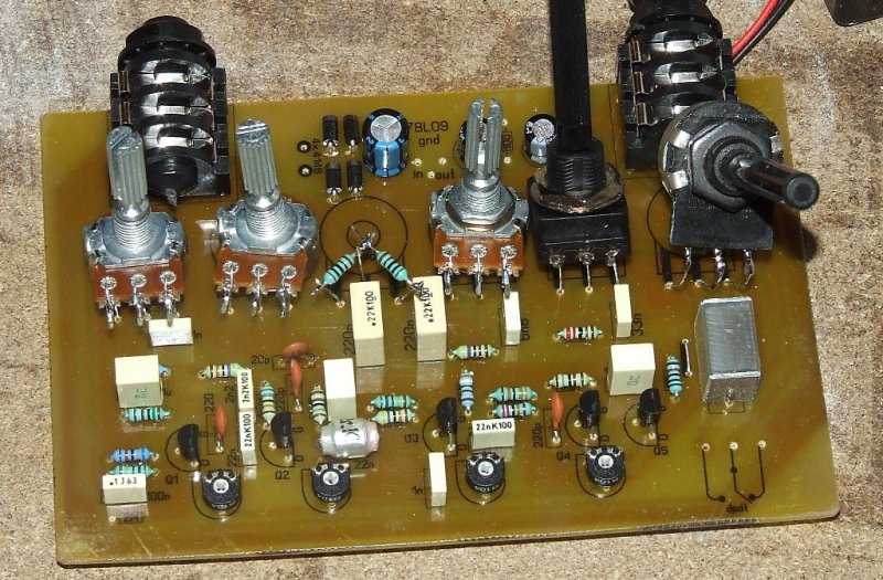

Kész a Boogey-m
Sajnos nem képes finomabban megszólalni, csak brutálisan. Ha letekerem a gaint, akkor csak az erősebb pengetésre szólal meg és darabosan szól. Egyébként jó hangja van. Zsózsó mester, mit javasolsz? Tekergessem a trimmereket, vagy cseréljek is valamit?
(#) Bassmester hozzászólása Ápr 28, 2010 /
A Dr Boogey-ban nem lehetne mondjuk egy DPDT kapcsolóval bypass-olni egy fokozatot hogy szolidabban is tudjon szólni?
Próbáltam tekergetni a trimmereket, valamit javult a helyzet, már nem szól darabosan lehúzott gainnel, de ha csak egy negyedet mozdítok rajta máris brutál módon torzít. Csutka gainnel nem is lehet jól játszani rajta, mert egy nagy grízeskása hangja van úgy.
Zsozsó van ötleted? Csak azt nem mond, hogy ez ilyen és csináljak másikat ha nem tetszik

Szerintem próbáld meg az első jfetet kicserélni valami szolídabb erősítésű fetre 2n3819, j202, aztán a gain potit is csökkentheted, vagy estleg párhuzamba köthetsz vele 100-470k körüli értéket, a gain poti csatolóját is nyugodtan lecsökkentheted 6,8-10nF is, annyira nem fog buffogni a mélye, a 3ik fokozat drain kondenzátorát is növelheted bátran , nálam 6,8nF van benn ,de az munkapont függő én úgy csinálom mindig, hogy visszamérem a trimmert és aránypárral hozzálövöm a 100k/1nF kombóhoz..
Aztán ezen felül sokat nem lehet elkövetni, esetleg osztókat beiktatni, vagy meglevő osztót növelni a 3ik fokozat előtt is van egy, ha jól emlékszem, szóval az alsó tagot csökkenteni. Ilyesmivel lehet kicsit tisztítani rajta

(#) ZSozsóó válasza jampi hozzászólására (») Ápr 28, 2010 /
Biztos megütik a trafók a szintet. De most őszintén, vaterán lő egyet 10k ért, még egy 2-3k mire a postás kopogtat az ajtaján vele. Én meg 20 ból tekertetek prémium minőségű vasner vasra vákuum impregnáltan.Kimenőt meg hálózatit persze. Én csak ezt nem látom be, hogy 6-7ezer forint nyereség megér-e ennyit. 10 éve foglalkozok a témával, eddig 2 erősítő fejet építettem, amit meg is mutattam itt, azt is az elmúlt 1 évben. Miért? Mert eddig nem volt rá pénzem, most van egy mérnöki fizetésem, meg tudom fizetni. Addig meg effektekkel, mindenféle áramkörökkel tanultam. Van egy olyan mondás, ha majmot akar valaki venni, akkor fel kell készülni arra, hogy banánt is kell neki adni, mert különben nem fog táncolni. Ezekben az "olcsó" megoldásokban az a csapda szerintem, hogy majd mindig ilyet csinálok, nem fejezem be soha, nem dobozolom be, mert még magam előtt is "szégyellem" a rozsdás vasat..3at megcsinálsz, aztán ott vagy, hogy kettőt meg csinálhatnál rendesen is. Szerintem. Nyilván jól szólnak ezek a régi vasak, de modern eszközökből és anyagokból legalább olyan jót lehet készíteni.
Szerintem 10-20ezerben mérhető a különbség..El kell persze dönteni.
E-tronicról kimenőt, hálózatit rendelni vétek, az tuti, kondiból is simán lehet venni sokkal jobbat, sokkal olcsóbbért, wimát, meg axiális stirókat fel lehet lelni régi készletekben.

(#) karpi válasza Bassmester hozzászólására (») Ápr 28, 2010 /
Milyen kapcsolast epitettel,az eredeti "szimpla" kapcsolas nem nagyon torzit en egy plusz eloerositot tettem elebe azt kapcsolom Ki/be ha torzitast akarok.
Ha a Source kondenzatorok 1µF es a harmadik FET -nel nincs ilyen kondi akkor relativ "clean" a hangja.
Jelet vezetsz a bemenetre , es sorba a FET-ek "darain" kimenetere kapcsolsz egy monitor erosito bemenetet egy kndenzatoron keresztul .Igy alitod hogy ne legyen az a "kuszob" ( ne legyen az a darabos "crunch" a hangzasa )
Oszciloszkoppal kene a jelet lassad , de be lehet allitani igy sorba hallas utan is.
Aztan a kimenetrol veve a jelet gitarral jatszol es lehet nagyon finoman allitgatni mig a megfelelo elofeszitest elkapod.Ugyanis a "Drain"-re direkt kapcsolt kivezetes leterhelheti a kapcsolast .
Aztan le lehet kopirozni az erositok bemeneten levo -10dB est leosztot bemenetet .
Az elso fokozat utanni "gain" potmeternel ki lehet iktatni azt az athidalo RC tagot ez tul sok magas hangot enged at mikor a "gain"-t lehuznad es nagyon tartalmatlan hang lessz az eredmeny.
Vagy probalgatassal ki kell cserelni az RC tag ertekeit hogy adott gitarral/hangszoroval jol szoljon.

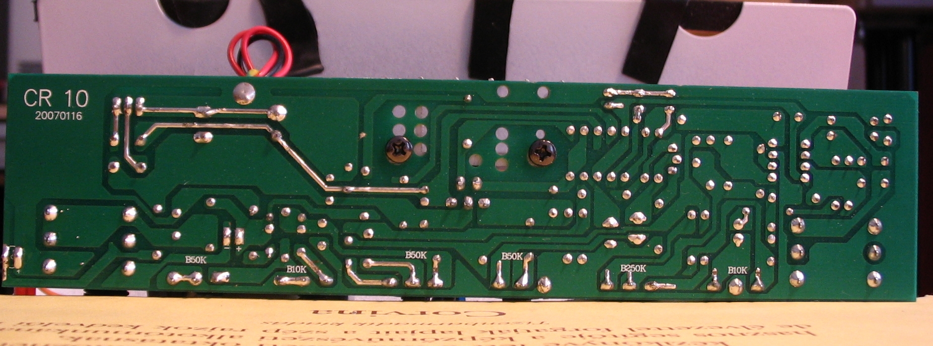

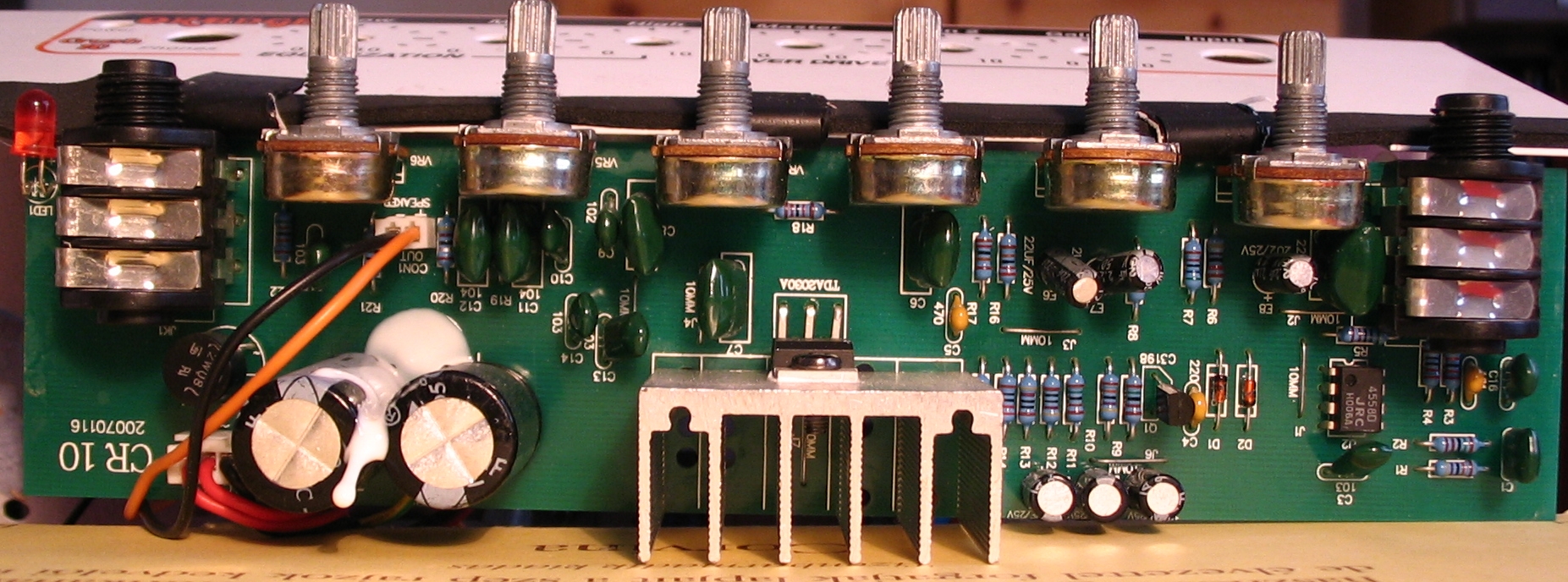

Kefe13-nak van, kérd meg, hogy csináljon az aljáról és a tetejéről egy ugyanakkora képet és visszarajzoljuk. Neten nem nagyon találtam róla semmit, de nagyon egyszerű dizájn, már mutatott róla képet a kolléga.
Egymásra tesszük a képet fotosoppal és látjuk az alkatrész értékeket meg a track-eket is. Persze a megfelelő tükrözés után
Zsolti
(#) kefe13 válasza ZSozsóó hozzászólására (») Ápr 28, 2010 /
Csao, mennyire sürgős ez a cr10 ? szana szét kell szedni :S potikt lecsavarni stb. De ha valaki visszarajzolja meg rajzol hozzá nyákot megcsinálom szívesen Cimborámnak is fáj a foga egy ilyenre, csak vagy nincs, vagy drága :S Neki is állok
(#) ZSozsóó válasza kefe13 hozzászólására (») Ápr 28, 2010 /
Én jelentkezem is, nagyon szívesen!!! Maximum a félvezetők, kondik típusa, ellenállások értéke, amin nincs színkód stb, ezek fordulhatnak elő. Jó nagy kép legyen, ugyanabból a szögből, lehetőleg szemből nagy felbontással és nem lesz nagy ügy..

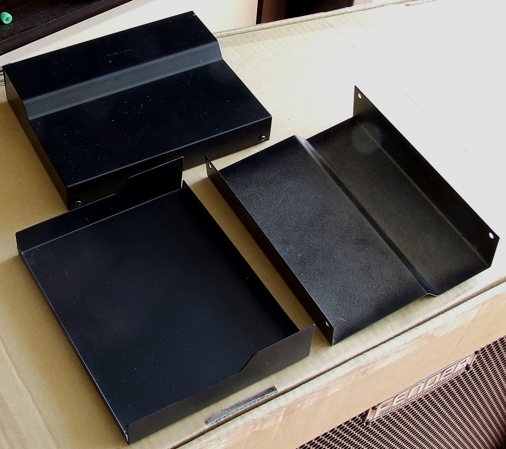

Rendeltem frankó efekt dobozokat.
Jó masszív, 1mm-es vaslemezből van. Gondoltam figyelmébe ajánlom az efekt építőknek. A dokibugim is ilyenben lesz
Úgy tűnik, hogy jól szerelhető és hely is van benne bőven, még talán egy csöves cuccnak is.

(#) kefe13 hozzászólása Ápr 28, 2010 / 1
A képek a beliről a cr10 nek. Ha nem elég részletes légyszi most szóljatok, nem lesz kedvem mégegyszer szétszedni
(#) Bassmester válasza kefe13 hozzászólására (») Ápr 28, 2010 / 1
Részletesség szempontjából tökéletes. Viszont nem ártott volna, a lehető legtávolabbról fotózni (tele zoommal), hogy felülnézetesebb legyen az alkatrészoldal. Szerintem használható lesz. :yes:
