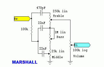

(#) Bassmester hozzászólása Máj 2, 2010 /
Szia Zsozsó!
Éppen a Charger-hez tervezem a nyákot. Egy fetes buffer godolom erre sem árt ugye? Hangszínnek szerinted jó lesz bele valami csöves Marshall vagy Fender tone stack-je? A jelszintek itt is kb ugyan azok.

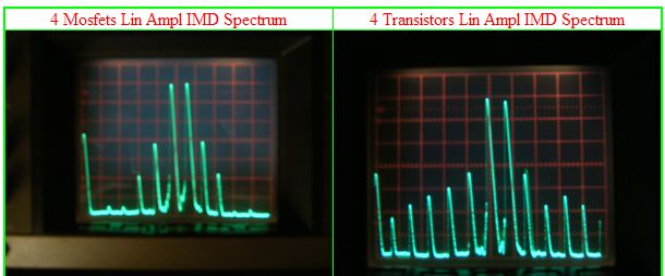

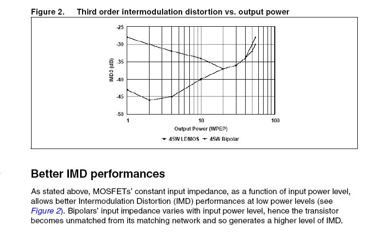

(#) karpi válasza karpi hozzászólására (») Máj 2, 2010 /
.Mar emlitettem hogy le kell stabilizalni a munkapontokat eleg ha a tapfeszultseg stabil.
Nem tudom mirol beszelsz ,de a gitarhoz nem jo az intermodulacio es semilyen hangszerhez sem jo .Felvetelekhez meg aztan az a legrosszabb .
Az meg koztudott dolog hogy cso , FET, MOSFET aranylag kis intermodulaciot termel . Nezz meg utanna a mesterednel .
A cso es a FET torzitas paros harmonikusokat termel ezek intermodulacioja harmonikus aranyba van az alaphangokkal.
Ezert "kedevelik" a gitarosok a csoves erosito hangjat.
Nem tudom hogy ki mit akar a gitarral de nagy IMD-vel nem lehet csak zorogni .Esetleg "powrchord" -ot lehet fogni alap es folotte a cvint es meg elbirja az alap duplazast. Dehat nem lehet a zenet csak powerchord-al jatszani .
Mar emlitettem nem csak a hang hanem a gitarozasra valo "viselkeds/reagalas" is erdekel .Ezert tettem a mintakat aki ert hozza az halja mirol van szo.
Most teszek egy digitalis torzito mintat (Korg) ,Ebben nincs semmi utoszures ! .Igy szol magatol ,hat ilyesmivel nem lehet jatszani .Nagyobb az IMD mint a hasznos jel.
Es ezek csak kis nagyon szimpla peldak.
Aki torzitot epit es gitarozashoz szeretne hasznalni az fontolja meg hogy mit is epit .
Van egy par cik az interneten is ahol meg van emlitve a problema de komolyabb cikket amiben ezt targyalnak nem talaltam.
Esetleg egy egy torzito kapcsolasnal oda volt irva hogy kicsi IMD iy aki tudta mirol van szo az ertette.
Van valahol videofelvetelem egy klubzenelesrol ahol ugyanevvel a torzitoval jatszottam es a szep Peter Green "Albatros" cimu szamanal ennel sokkal roszabbul horgo hangokat adott az alahangok melett .
Kulonben ez a alabbi minta felezett humbuckerrel van felveve Strat hangszedovel meg szornyubb a dolog.
Csinaltam egy felvetelt Strat-al is .Keptelenseg valamit is jatszani !
Tudtommal a gitartorzitokat gitarozashoz kene hasznalni.
Nem tudom hogy ide a forumra tettem e mar de epitettem en is mindenfelet ami nagyon jol szol ( egyes dolgokat el is felejtettem itt vannak valahol a polcon ...) csak hat meg ithon is unom bekabelezni a dolgokat , van egy nagy taskam tele analog cuccokkal bekabelezve tapegyseggel stb az is az agy alatt van valahol abba lessz a DrBoogey majd beszerelve ,kivaltva a JackHammer-t ami nem tetszik hogy mkodik foleg kis halk jeleknel.
A mintakn amit a multkor tettem a"clean" hangzas csak a gitar hangero csokkentesel lett kihozva tehet a halk jeleknel is jol mukodik a DrBoogey-om es az elofeszites is OK .
Azt is irtam azt hiszem ( mivel nem vegleges a kapcsolas meg kiserletezes alatt van), lyukak vannak a dobozon minden trimmerhez .Egetlenegy trimmer nem hozzaferheto a becsukott dobozon az emlitett "kozep" hangszin potmeter fele csatlakozo 4KOhm-os ellenallas helyen levo .Evvel lehet allitani a kozep sav hatasan es hangszinen .
Epitgesel mindenfelet nagyon ugyes vagy csak figyelj a lenyegre is ,gitarozashoz/zeneleshez kene a cucc .
(#) ZSozsóó válasza karpi hozzászólására (») Máj 2, 2010 /
Hát ez az, hogy nem érted. Ez egy magyar fórum ,szerintem illendő lenne magyarul beszélni. Az, hogy te romániában élsz és épp tudsz magyarul egy kicsit, csak annyira, hogy nyomod itt az IMD-t meg a többit, de nem érted, hogy neked mit mondanak, az ne haragudj, de nem az én hibám és én nem szeretném elszégyellni magam!
Egy szóval nem mondtam, hogy az IMD kell ,nemtudom ezt is honnan vetted a termisztorral meg csak ironizáltam egy korábbi hozzá szólásodból vettem az ötletet, magamtól ilyesmi eszembe sem jutna, megvallom őszintén.
Jfet, mosfet, nem termel semmit. Semmi nem termel semmit. Én még olyat nem láttam, hoyg egy eszköz kimenetén THD meg IMD meg TIM jönne ki. Egyszerűen beadsz neki egy jelet, amire a félvezető reagál, attól függően milyen munkapontban is van. beállítom neked a jFetet úgy, hogy irdatlan legyen az IMD. Elhiszed? Ehhez semmilyen mester nem kell..szerintem. Akkor, hogy is van ez? Mégsem termel sem felharmónikust, sem IMD-t?
Vegyünk egy esetet. Csinálok egy egy tranyós A osztályút és szépen meghajtom a munkaegyenese lineáris szakaszában. Fórumokon ezzel riogatnak, a bipoláris ronda páratlan harmónikusokat termel. Mi fog történni? Az ég világon semmi, lemérhetjük, egyszerűen a THD meg az IMD egyaránt 0% lesz. Ki érti ezt.. Fogjunk most egy jFetet ezt meg nem am unkaegyenes közepére lövöm be, hanem mondjuk fél volttal a tápfesz alá. megküldöm iszonyat nagy jellel. Mit látok: a THD az egekbe szökik az IMD vel karöltve. Teljesen összezavarodtam. Hiszen a fetnek nem szabadna IMD-t termelni, de mégis termel, a bipolárisnak meg ellenkezőleg. Én tényleg nem értem. Várjunk csak! Nem lehet az, hogy ha fordítva is megcsinálnám a tesztet, akkor is ez jönne ki? Jé! Ezek szerint sem a jFet, sem a bipoláris tranzisztor, sem a mosfet nem termel semmit. Egyszerűen a kapcsolási környezettől , használattól függ. Ahaaa!!!
Cikk: írj egyet! Én szívesen elolvasom és szentül megígérem ,lefordítom magyarra! De komolyan.
Még valami, megcsinálom azt a jfetes erősítőt, ha a fene fenét eszik is, erről nem nagyon nyilatkoztál! Teljesen le fogom dokumentálni, szkóp ábrákkal a számításokkal, mit- miért csináltam, mit miért fogtam vissza, hogy arányokban a jelszintek ugyanolyanok legyenek. Hátulról fogok haladni ,az első irományom a PP végfokozat lesz..

Arrol volt szo hogy a cso es a FET /MOSFET kevesebb IMD-t "termel" mit a bipolaris tranzisztor ("IMD-t termel"ez egy szak-zsargon szo csodalkozom hogy nem ismered ) .Minden nemlinearis eszkoz IMD torzitast okozhat.Termeszetes adott korulmenyek kozott vagyis ha a nonlinearis szakaszba visszuk valamint mas nonlinearissan valtozo parameter miatt.
Itt lathato ket abra a MOS -Bipolaris IMD viselkedeserol .
A hires gitarosok nagyon jominosegu "piszkalt" cuccokkon jatszanak ezert a hangzas a dinamika es a reszletesseg is kituno .
Az erdeklodok meghalgathatjak a hangmintakat es megnezhetik a kepeket az IMD-rol es magalkotjak a velemenyuket .
