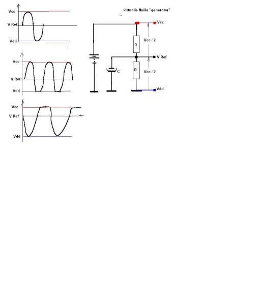

(#) karpi válasza Andó Tamás hozzászólására (») Máj 17, 2010 /
A V REFF az erosito eseteben U/2 (tapesz/2).
Eltekinve a "vedo"diodan eso feszultsegtol (0,4--0,65V) ( 9V-Udioda)/2 lessz a V Reff.
A V Reff a "virtualis Nulla" ami korul az IC -t szimetrikussan ki lehet vezerelni.(pld a szinujel plusz es a minusz tartomanyat szimetrikussan kb a tapfeszultseg ertekeig csucs-csucsban lehet erositeni ).
Ha ez "V Reff" elter az U/2 ertektol akkor a kisebbik feszultsegerteku resz elobb torzit( limitalas,vagas,hatarolas) mint a masik nagyobb feszultsegu "oldal" mivel a "Nulla" eltolodik .Ezert U/2 kell az erositohoz.
Ha masra hasznaljak az IC-t akkor lehet mas V Reff ..pld egy komparator esetebe .
A "virtualis" V Reff-et itt a ket azonos erteku sorbakotott ellenalasbol allo feszultsegoszto allitja elo.A "V Reff" le van "hidegitve" egy 100µF kondival maskepp onrezgesbe johet a kapcsolas mivel a "V referencia" mar nem egy rogzited ertek hanem fogyasztas mertekevel annak "ritmusaba" ...."ugral".

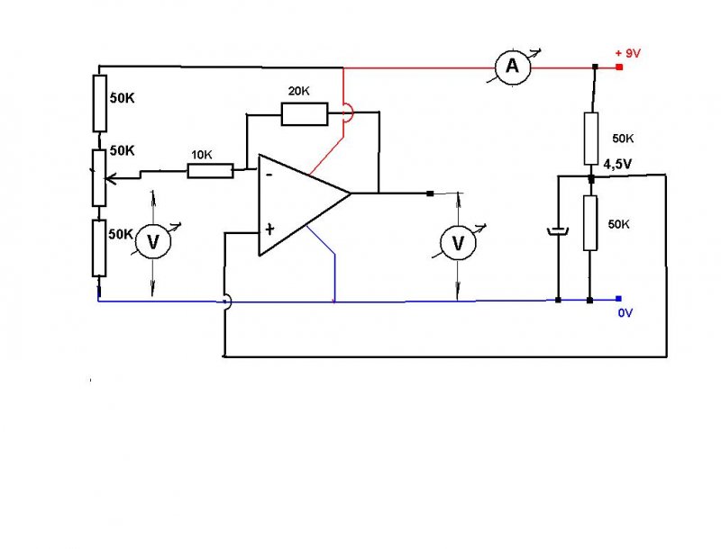

Befejeztem az áramkört, azért nem rakok képet meg hangmintát róla, mert nem lett jó.
Ha pengetek a mágnesek felett, akkor az erősítőn hallani, hogy valamit csinálok de csak kattogás szerűen bontja a pengetésem az egyébkét erős alapzúgását a cuccnak. Jó pár órát elforrasztgattam vele, ez tapasztalatszerzés lehet, most mégsem így érzem.
Azért ha van ötlet erre a viselkedésére a cuccnak akkor légyszíves osszátok meg velem.
Köszönöm:T
(#) Bassmester válasza Andó Tamás hozzászólására (») Máj 18, 2010 /
A halk, kattogós jelenségnek szerintem a rossz tápkialakítás is könnyen lehet az oka. Megkapják az ícék a +/- 4,5V os szimmetrikus tápfeszt? Mérd meg közvetlenül az ícé lábain, a testhez képest. Egyébként nem mindegyik TL072 szuperál jól ilyen alacson tápfeszről és ez más tipusoknál is tapasztalható,pl 4558 stb. A JRC gyártmányú NJM 2068D, az tutira müködik +/-4,5V-tal, és a hangja is jó, bár ez nem fetes, hanem bipoláris. Fetes bemenetű minőségi ícék közül pl az OPA 2134 alkalmas még alacsony tápfeszültségű használatra (+/-2,5V).

(#) karpi válasza Andó Tamás hozzászólására (») Máj 18, 2010 /
Valamit elkotottel , valamint tudni kene eggyet mast az IC OA erositokrol... Bővebben: LinkEllenorizni pontonkent a kapcsolast a nyak-ot ,az alkatreszek hellyes beulteteset..
Elesztesnel, aramot merni ( a fogyasztast) a feszultsegeket ellenorizni . Az IC kimeneten(kimenetein) a "V Ref " kell megjelenjen , a Invert es Noninvert bemeneteken is kb. " V Ref" kell hogy merheto legyen.
Ha a kimeneten ettol nagyon eltero feszultseg merheto akkor vagy ac IC hibas vagy hibas a kapcsolas kivitelezese ( eltero erteku ellenallasok, helytelen bekotesek ,esetleg zarlat egyes vezetekek kozott...stb).
IC-ket le lehet ellenorizni ha egy szimpla erosito kapcsolassal amit egy IC-foglalat kore epitesz es amit tapfeszulytseg es referencia feszultseggel is taplalod .Az ide behelyezett IC fogyasztasat es a kimeneti feszultseget lehet merni a bemenetre adott feszultseg valtozatatasaval egybe .Pld ahogy a kapcsolasi rajzba lathato .
