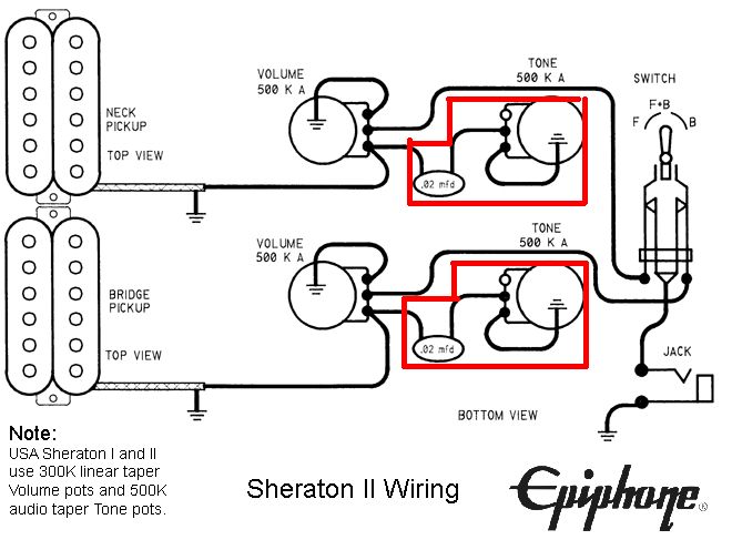

Van egy Epiphone SG Special gitárom. Két potija van, és bekötöttem, hogy mindkettő hangerő legyen a csatolt kép alapján (a piros részek nincsenek a kapcsolásomban). Középállásban bármelyik potit letekerem a gitár nem szól. Miért? :\ Rendes Sg-nél vagy Les Paulnál elvileg lehet külön szabályozni a hangerőt középállásban is, anélkül hogy a jel megszűnne, ha egyet teljesen lehalkítok... Nekem meg nem megy..
(#) ZSozsóó válasza darknbass hozzászólására (») Máj 30, 2010 /
Sajnos nem látom a csatolmányt, de középállásban legjobb tudásom szerint a csúszkák párhuzamosan kapcsolódnak(nekem is epi SG-m van). Ha egyiket lehúzod a nullára, akkor a kimenet nem tud más lenni, mint nulla.
(#) darknbass hozzászólása Máj 30, 2010 /
Ja kimaradt a csatolás. Én is akárhogy nézem nem tudom elképzelni hogy középállásban ne nulla legyen, de ismerősöm váltig állítja, hogy neki szól.
Pedig gibson stílusú kapcsoló van ezekben is, szerintem ha ugyanígy van kötve, márpedig máshogy egy ilyen kapcsolóval nehezen tudom elképzelni, akkor annak is csendben kell lennie, ha lehúzzák egyiket- másikat.

Hát ha hiszed, ha nem, az én SG-mben az elkúrt rajz alapján van kötve. És működik, miért ne működne. A tónussal söntölheted a pikupot, a söntölt jelet meg a kimenetre adhatod. Mi ezzel a baj?
A Mosfilm által linkelt rajzzal működik külön külön is.

Bekötöttem. Egyáltalán nem szól a gitár. Megjegyzem még egyszer: Nekem nincs tone potim. Csak a két volume. A tone dolgokat úgy ahogy van kihagytam. Ezzel a bekötéssel meg se szólal szegény gitár. :\

(#) darknbass válasza ZSozsóó hozzászólására (») Máj 30, 2010 /
Igazából az általam linkelt bekötés az original gyári gibson kötés. Így is lehet játszani a hangszínnel, csak figyelni kell hogy ne húzzuk le teljesen.
Ódemegvanmegvan. Működik köszönöm szépen! (=

(#) bourbonstreet hozzászólása Máj 31, 2010 /
Kétféle bekötés létezik a Gibson stílusú gitároknál.
Amit a kolléga berakott rajzot, annál természetes, hogy a kapcsoló középállásánál bármelyik hangerő potit letekerve elnémul, hiszen a csúszka testpotenciálra kerül, így rövidre zárja a melegpontot a testtel.
Létezik még az ún. "independent vol" megoldás, amikor soros ellenállásként kötik be a hangerő potit. Ilyenkor a kapcsoló középállásban lehet kevergetni az arányokat. Viszont jobban érzékeny a brummra.

(#) bourbonstreet válasza Massawa hozzászólására (») Máj 31, 2010 /
A felső rajz a strato bekötése, ott a poti fesz.osztónak van bekötve.
Az alsó a Les Paul bekötése, ott soros ellenállásként játszik.
