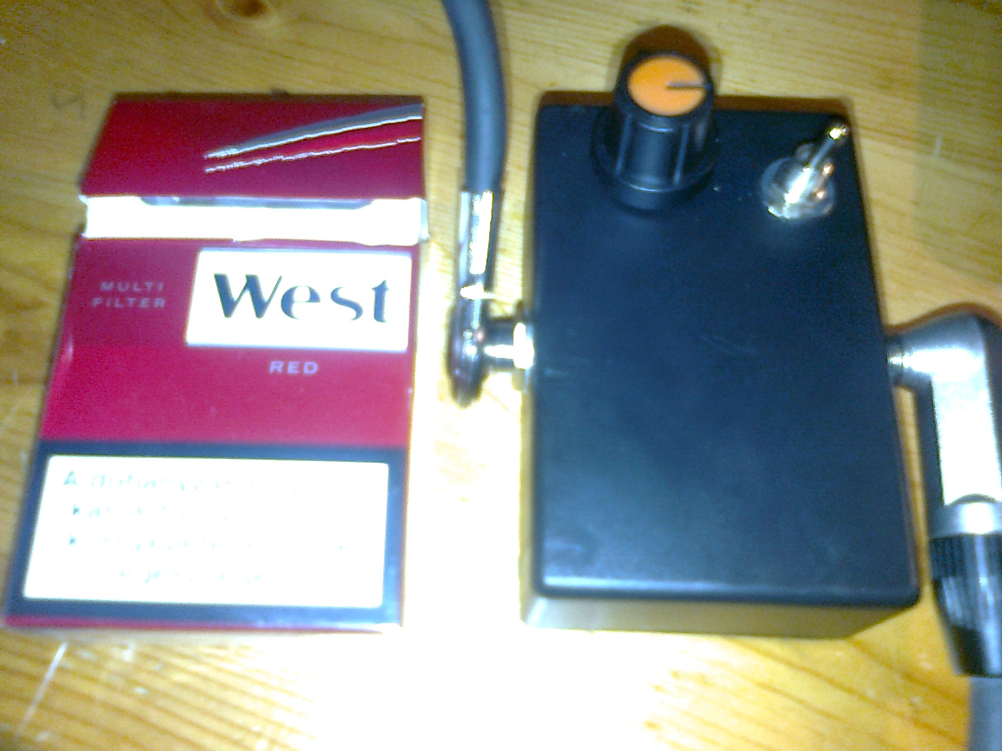

(#) kefe13 hozzászólása Máj 24, 2011 /
Hali, készült még egy fetzer valve , ez már t. bypass kapcsival (alig bírtam beszuszakolni). A source ellenállás most már 1,5 K az ajánlás szerint nem pedig 1,8K, kicsit jobban odavág, gerjedés ellen pedig a panel alján nagyon rövid lábakon egy 220pF a gate és a föld közt. Egy havernak készült volna ha nem tetszik meg nagyon A kapcsi a true bypass mellett a telepet is kapcsolja, így hát az elem be van forrasztva, szerintem örökélet.

(#) ZSozsóó válasza kefe13 hozzászólására (») Máj 24, 2011 /
Nagyon profi! gratula!
Én is dolgozok valamin, lehet mindjárt rögzítek valamit, kis nyálcsorgatás végett
(#) kefe13 válasza ZSozsóó hozzászólására (») Máj 24, 2011 /
Köszi !! (nem gondoltam volna hogy kiszámolva 810+fa HUF ból ilyen jelentős mértékű javulás hozható ki, ezért kell csináljak vagy kettőt élből másoknak )
