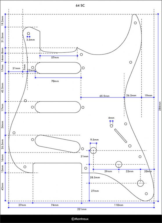

Tudom, hogy nem ide tartozik, de nincs valakinek 1:1 méretben nyomtatható rajza, Stratocaster koptatólaphoz? Csinálnám a koptatót, de nincs hozzá rajzom.
(#) megariffer válasza mark.budai hozzászólására (») Okt 11, 2011 /
próbáld ki ezt, nem garantálom, hogy tökéletes, a neten találtam, és ps-ben kicsit átméreteztem. nyomtasd ki, ott van az összes méret, le tudod ellenőrizni.
