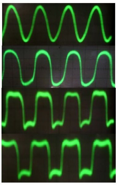

A legjobb eredmenyeket a csoves es a JFET-es kapcsolasok adjak . Nincs turelmem leirni hanyfelet probaltam es epitettem az nagyon hosszu... Jelenleg van 6 gyari es ket sajat torzitom amit hasznalok ,a leghasznalhatobb az utolso JFET-es aminek a link-jet mar feltettem ide a forumra . A normal tranzisztor nagyon sok intermodulaciot termel , nagyon nehez haszanli olyan "elmocskolt" hangal de van zeneszam amelyikbe kelhet ilyen is. A kepen oszcilogram-fenykepek vannak osszeszerkesztve kulombozo torzitasi nivokrol , latszik hogy soha sincs "sarka" a negyszogjelnek. Ami fontos ,megmarad a gitar sajat hangja . Maskepp minek szuper draga gitar es hangszedot vasarolni ha csak a torzito altal keltett , minden gitarral , ugyanazt a hangot haljuk. Plusz a dinamika szamit , a csoves es a JFET-es torzitonak nagyon jo a dimamikaja , csak magabol a pengetesbol rengeteg "nuanszot" lehet kihozni. A ngyon torz es nagy IMD-s torzitoval nem lehet csak powerchord-ot fogni ( max 3 huron) es szolozni is "vigyazva " kell , nagyon jo tompitasi tehnikaval . Egy megoldas a tobfele torzitas alkamazasara a "kisvasut"( pedalboard) ami tobb fajta torzitot foglalhat magaba ,igy ha muszaly valtogatjuk.

Igazából úgytudom túlvezérlés elvén működnek pl.: két fokozatból az első túlvezérli a másodikat, vagy két antiparalell diódával (dióda nyitófeszültsége 0,6V körül van) a "szinuszos" jelet négyszögesítik. A torzítás lényege mindenképpen a jelalak megváltoztatása (általában négyszögesre).
