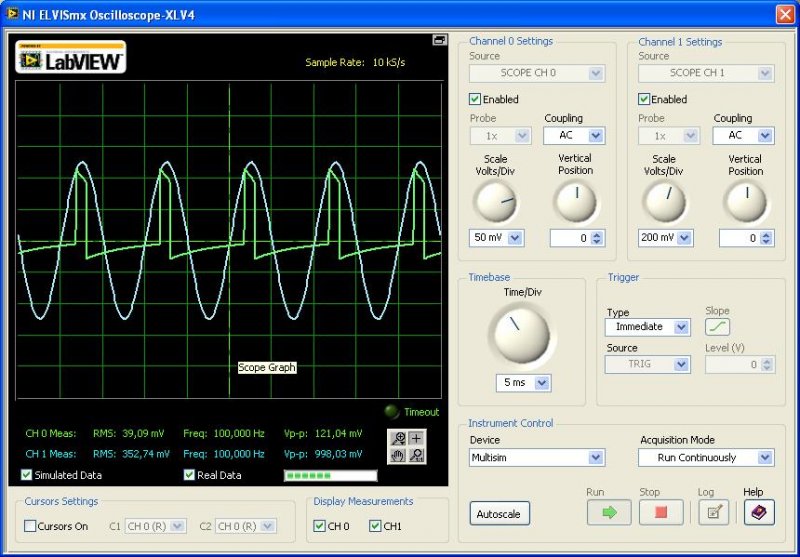

(#) deltapinty hozzászólása Feb 7, 2009 /
Egy fuzz face torzító jele kb ilyen kell legyen ?
(100Hzes sinussal teszteltem, 1 V amplitúdóval)
Ezt építette meg, de sajnos nem működik.
Most vettem észre, hogy MPSA18 helyet MPSA14 et kaptam a boltban...Lehet ez az oka a zúgásnak?
Semmi sem hallatszik, csak zúgás...
működik, valami el volt kötve

(#) deltapinty válasza karpi hozzászólására (») Feb 8, 2009 /
Köszönöm a válaszod karpi, de az elkötés alatt nem a PNP NPN -t értettem, azt megnéztem pont ott, ahol Te is írtad
Valami a földeléssel nem volt jó, szerintem összeérhetett a csatlakozókon a forrasztás..
Most szépen működik, csak a potit kéne kicserélni logaritmikusra, hogy szebben lehessen állítani
