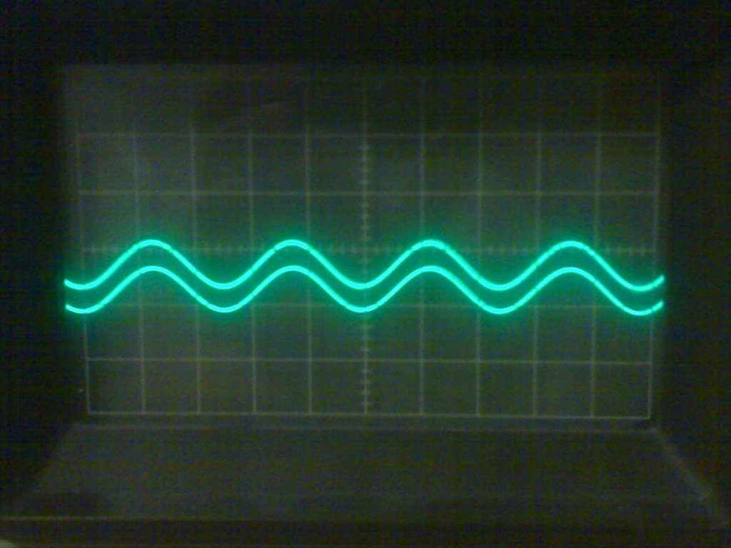

Szóval az a történet, hogy csináltam pár torzító pedált, de ezeknek az érzékenysége nagyobb mint amit az én gitárom lead, így nem tudtam a gitárommal rendesen meghajtani ezeket az effekteket. Gondoltam csinálok egy kis clean boostert amivel már megfelelő jelszintet tudok bevinni a következő pedálra. Sajnos az én gitárom, (egy Brian May féle Red Special) eléggé kis jelet ad le a Burns Tri-Sonic pickupokkal :/ Rátettem szkópra a kapcsolást, szerintem torzításmentesen erősít még max kivezérlés mellett is CH2 fenti 0.02-es osztással CH1 az alsó 0,5 osztással.

Jó szemed van, ha látod, hogy nem torzít...Nem feltétlenül klippelést értek a torzítás alatt amúgy. A trióda karakterisztikája eltérést mutat a lineáristól, bár van egy szakasz ,ahol bizony az. Légypiszok jelekre biztosan. Adj neki V -os színusz jelet, meglátod miről beszélek, de jóval látványosabb ,ha háromszög jelet adsz neki, azon már egy kis torzulás is nagyon látványos! Amúgy gitárjelet szinusszal modellezni őrültség, mivel nem az. Egy nagyon nagy berobbanó tranziens jellel indít a gitárjel (attack), ami az átlagos gitárjel nagyon nagyon sokszorosa is lehet, Még egy gyenge pikupnál is elérheti az 1V-ot. Az meg bizony beleszalad abba, ahol a cső már torzít. És tulajdonképpen ott az információ, ott a gitárhang, nem az elhalásban ami max egy kitartott hangnál lényeges, de ha állandóan pengetsz ,akkor jóval tranziensebb a történet, mint egy statikus vizsgálójel.

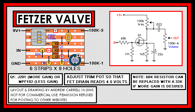

(#) adam10603 hozzászólása Júl 30, 2012 /
Hello
Építettem a napokban egy clean boost pedált. A bajom az vele, hogy ha feltekerem a boost potit rajta, elkezd sípolni a gitár akkor is szól rajta, de emellett sípoló hangot is ad. Mellékeltem a kapcsolást plusz azt a rajzot is ami alapján az elrendezést csináltam. Esetleg valami ötlet hogy ez miért lehet?
Mellesleg én egy 2N5089-et használtam Q2-nek mert nem volt más itthon, de utána olvastam, és 2N5088 helyett a 89-es is jó.
Q1-nél egy J201-et tettem be

(#) bgio válasza adam10603 hozzászólására (») Júl 31, 2012 /
Szerintem a led előtti ellenállás 3,3 KOhm. Csak elírták. A 330 Ohm kevés lesz! Szétég a led!
Nézd végig a forrasztást, véletlenül nem ér-e össze az ónozás valahol?
A Fet és tranzisztor lábak körül is érdemes körülnézni érintkezésügyileg... Főként, ha perfboard-ra építetted, úgy, hogy alul te kötözgetted össze.
Csak türelem! Én amatőr vagyok, de elég sokféle holmit csináltam és előjönnek a hibák, csak meg kell keresni. Volt amit egy héten át minden nap, amikor időm volt, kerestem, hogy miért nem olyan mint amilyennek lennie kéne...
Nem hiszem, hogy a 2N5089 miatt lenne a sípolás, ez csak alacsonyabb feszültséget bír (25V) és valamivel kisebb az erősítése. De próbálhatsz bele ha van BC239, BC547, 2N2222, BC108B, és egyéb kompatibilis tranyókat, amiket régi tévékből meg rádiókból is lehet szerezni. Csak figyelni kell, hogy tényleg NPN legyen!

(#) adam10603 válasza bgio hozzászólására (») Júl 31, 2012 /
Nem hiszem hogy kevés a 330 ohm. 12V-os tápról használom, és a LED-en 1.66V feszültség esik. Ez még mondhatni hogy kevés is... 9V-ról pedig mégkevesebb lenne. Inkább 270 ohm-ot tennék oda, de jó lesz így is. Szépen világít
megpróbálom átnézni, de már átnéztem csomószor, szemmel is, szkóppal is... minden jónak tűnik.
Ja és mellesleg a sípólás szerintem valamiféle gerjedés lehet, mert csak akkor jelentkezik ha a nagy erősítőm elé teszem a pedált (ami ugye hangos). Ha pl. a line6 kangkártyám elé teszem, és csak erősítő szimulációval dolgozom, akkor semmi ilyen nem jelentkezik (PC hangszórón ugyebár halkabbak a dolgok)
Úgyhogy szerintem valami gerjedéses probléma lesz.
(#) adam10603 válasza adam10603 hozzászólására (») Júl 31, 2012 /
Ja igen, kifelejtettem hogy C9 (3.3nF) helyett én 2.2nF kondit használtam, az volt csak itthon. De nem hiszem hogy ennek bármi köze lenne a problémához
