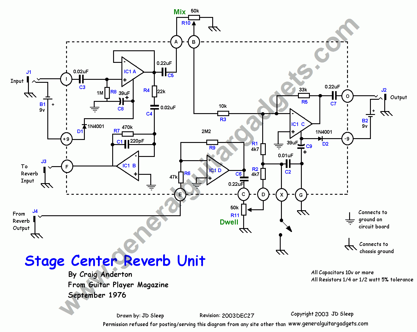

bocsi, a kapcsrajzot nem mellékeltem az előbb.

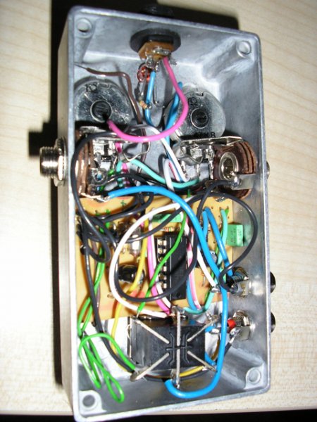

Teljesen új minden alkatrész, a tankon a régi csatikat lecseréltem RCA csatlakozókra és tökéletesek ![]() Az IC foglalatban van... esetleg milyenre cseréljem? Bár gondolom nem véletlen tervezték ezzel a cuccot. Az eredeti rajzban a Accutronics reverb tank nagyobb tekercsekkel dolgozik, kérdem én egy kissebb tankot nem könnyebb meghajtania az IC-nek? (én egy lelkes amatőr vagyok aki sokmindent nem tud még ergó lehetnek hülye kérdéseim) ![]()
A zengető tanknak szerintem nagyon szép hangja van...érdemes megcsinálni. Amíg megy az effekt ez hallatszik is........GYÖNYÖRŰ! Csak sajna eltűnik, nekem is az a gyanús, hogy amint leszedem tápról és visszateszem már újból működik. A tápban egy 7818-as regulázza a dolgokat és előtte egy 220µF és mögötte meg egy 100µF elkó dolgozik.
Sajna az eredeti környezetét a zengetőnek nem tudom megnézni, mert én csak külön vettem a tankot.
mellékelek 1-2 képet is.
![]() ![]() a pedál kicsit dzsumbujra sikeredett...dehát az első, majd még tökéletesedik a technikám. Ja, mivel DPDT kapcsolót építettem bele, ezért a LED -es megoldás kimaradt, azt esetleg nem lehetne csak simán rákötni a kapcsoló effekt részéhez, tehát az effekt kapcsolásakor egy ledet is felkapcsolna? ![]()
Az IC-k neminvertalo bemeneteit amik a lap foldelesere vannak kotve (azok a haromszog alaku fold szimbolumok ) ,
Ossze kototed ezt a "lap foldvezeteket" a "sasszi" foldel ? nehogy a "levegobe maradjanak" akkor nincs referencia feszultseg igy oszcilalhat , elcsuszkal az egesz polarizacio... Vagyis a ket batri kozos pontjahoz ami a saszihoz van kotve ( fold...null) oda kell legyenek kotve az IC 1- B-C-D "plusz"-al megjelolt neminvertalo bemenetei valamint az"IC1- A" neminvertalo bemenete az 1Mohm-os R8 ellenallason keresztul .A C8 es a C9-ett is meg kell nezni hogy jo e.Ez a ketto elektrolitikus es lehet hiba forrasa .Bar a ket batri-s megoldas stabil .A ket batri legyen egyforma feszultsegu ! Ha hasznalt batrik elcsuszhat a referencia. Tapegyseg ,adapter eseten is meg kell vizsgalni( merni) hogy stabil e a ket oldal feszultsege . Nincs az valami atkotessel megoldva es kimaradt ? En magjartam parszor ha ilyen atkotesek , kulon huzalozas van es elfelejtettem aztan meetem latastol mikulasig mig eszrevettem hogy nincs referenciam. A J3 es J4 ki es bemenetet osszekotod.Az R10 potmetert leszabalyozod a nullara.A masik potmetert az R11 -et maximumra allitod es kell haljad az athalado jelet .Ez csak a zengeto oldal. Majd beiktatod a zengeto egyseget es probalod ugyanigy , csak a zengetet jelet. Tegyed minnel halkabra hogy az IC1-B ne legyen megterhelve es hagyod mukodni lassad ha lefullad.Aztan adjal ra nagyobb jelet a zengetoreszre es magent csak azt halgasd hogy nem e fullad el. Jelet adhatsz , szoft hangeneratorbol a PC hangkartya kimenetrol , vagy egyszeruen egy mp3 lejatszo kimeneterol egy megfelelo kabellal a bemenetre kotod a zenet. IC-vel megjartam , csereltem egy cuccba aztan nem talaltam meg egyet ami ne oszcilalt volna az adott helyen igy egy kulon lapot csinaltam negy kulonalo IC-vel az mar nem oszcilalt .A gyarba valogatott IC-ik vannak , othon meg par darabbol nem biztos hogy mind megfelelo. Sok ilyen szimpla audio cucc, a DIY kapcsolasok, LM 741-el voltak tervezve ami eppen eleg a 10KHz max nagyjelu atvitellel .Igy nem kell felni a magasfrekis oszcilaciotol .DE az altaluk hasznal IC-k kiszaju jominoseguek voltak amit meg az uzletbe vettem mind"zajgenerator" volt.Aztan egy gyarbol szereztem valogatott femtokos hadi felszerelesbe valo LM 741 -es IC-ket . Gitar hasznalhato hangsavja a 70HZ-4500Hz lenne , itt mukodik a hangszoro is igy hogy a 741 a 10KHz max nagyjelu atvitellel megfelel, csak legyen kis zaju. Persze lehet hogy nem ez a problema de jo mindenrol tudni az ilyen "beegetesekhez".

Egyetlen problema az lenne, hogy az Ic nem igen szereti a rugokat mozgato 620 ohmos akarmicsodat. Elkepzelheto, hogy az IC melegszik es ulteti le magat. Tegy a Reverb input kimenetre egy tranzisztoros meghajto fokozatot , hogy ne terhelodjen be az Ic kimenete. A kapcsolas (gondolom) egy adott tipusu reverb tankra volt tervezve amivel mukodik is. Altalaban minden reverb tank meghajtasa egy kis (par mW) HF vegfokkal tortenik ami kepes meghajtani a rugokat mozgato fejet. Itt lathato egy zengeto elektronika. Figyelgd meg, hogy a rugokat m,eghajto kimenet egy kis vegfok: Bővebben: Link

![]() berajzoltam 2db rózsaszín nyilat azt a 2 vezetéket nem kötöttem be sehová, mert tápról megy és nem elemről a másikat pedig azért mert még nem tudom hová kössem, hogy legyen LEDes kontrollom. De akkor szerinted a 18V táp negatív jeléhez kössem ami az elemekhez menne?
elcső, a tapodon nem latom, hogy dupla tap lenne.
A kapcsolasi rajz +- 9 voltot kovetel. Az az erzesem, hogy te egybol adtal neki 18 voltot. A ket elem igazabol 18 V-ot jelent de kozep leagazassal.

![]() ![]() Elnézést MINDENKITŐL! ezt jól benéztem. Most viszint akkor mit javasoltok, mit csináljak. Elemesre nem akarom, mert az mindig csak merülgetne. Rendezzem át a tápom? vagy....
Amennyiben a transzformatorod 2x12-15 V akkor meg lehet oldani.
S ha nem akkor keress egy kis trafot (2-3 W) es keszits egy dupla tapot. Az valahogyan igy nez ki: Bővebben: Link csak a megfelelo szabalyzoval ellatva. Ps. Bővebben: Link

A dupla tapot nem szorakozasbol tette be a tervezo. Elonye a rendszernek, hogy az igy kialakitott effekteket jobban ki lehet vezerelni anelkul, hogy torzitson.

Termeszetesen van megoldas. Espedig, a rajzon lathatoan az IC1A kimeneten megjelenik a hangfrekvencias jel amikor a PPDT kapcsolot benyomod. Ebbe a pontba kell tenni egy eloerositot (Ic) ami felerositi a jelt, utanna egyeniranyitod , es az egyeniranyito utan megjelent feszultseg egy tranzisztort vezerel aminek a kollektoraban egy led van. Ez egy regi trukk. Termeszetesen a kapcsolast neked kell megtervezned. Egyszeru, egy kicsit gondolkozz es rea josz a dolgokra. A led meghajto drivert minden olyan pontra rea lehet csatolni ahol Hf (hangfrekvencias) jel jelenik meg amikor a DPDT kapcsolt megtaposod. |
