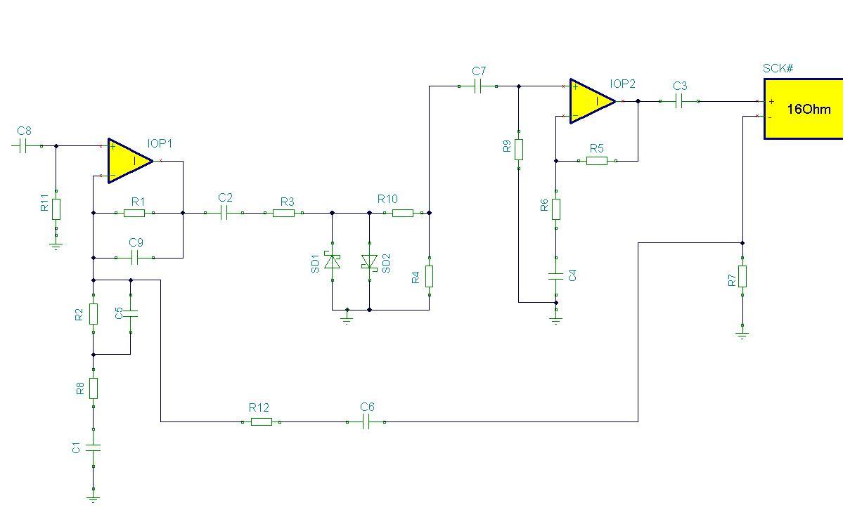

Ötletadónak összedobtam egy kis kapcsolást, én csak szomszéd bosszantónak hívom az ilyesmit, egy érzékeny ládán szól akkorát egy telepről, mint az ágyú! A cigisdoboz cuccotok "ihletett" meg, ez egy kicsit nagyobb áramkör, kicsit jobb és kicsit több szolgáltatással.
Valódi AB osztályú működés (adjusztálást kíván). Nagy bemeneti impedancia (nagyjából bármit elé lehet kötni, meglévő pedál, boost, akármi. Megnövelt kimeneti ellenállás (FDD, frekvencia függő damping), amire rá lehet tenni még egy lapáttal a "tight_bass" és "crisp" kezelőkkel, ami gyakorlatilag egy mély rezonancián ráemelő dolog (depht) és egy presence, csak most ilyen kedvem volt és ilyen nevet adtam neki! 8 és 16Ohmot is megeszik, 4-el nem terhelném. Kb fél watt kimenő teljesítményt prognosztizálnék jelentősebb torzulás nélkül (nagyobb kivezérlésen,klippelésnél kezd a trükkös visszacsatolás (is) felbomlani). Akinek van kedve próbálja ki, veszteni nem lehet vele szerintem. A nyugalmi áram a *-al jelölt R3-R4-el állítható, minél nagyobb az ellenállás, annál nagyobb az áram. Pár mA már bőven elég, telep kímélés miatt is. 1k-nál nagyobb szerintem nem fog oda kelleni, max kisebb. Lehet a "vég" emitterekbe kéne egy-egy 100mOhm, de szerintem így is működőképes. Csak ötletadó, egy minőségibb és korrektebb kapcsolás felé. Akinek nem kell a kapcsoló és poti, le is hagyhatja, R1 és C2 helyére rövidzár kell (mintha a kapcsoló rövidre zárná). Továbbá nem kell a poti és a 220nF- ja sem. Gyakorlatilag R7 és R18 is jöhetne ki , R13 és C1 kíséretében ,de ekkor R19-et az új helyzetnek megfelelően újra kell számolni, hogy az FDD korrektül működjön. Nem nagy kunszt amúgy! Csak tipp, kipróbálnám, ha lenne sok időm, ma sajnos csak pár percem volt és gondoltam elméletezek egy kicsit! Ha valakit mélyebben érdekel a működés, mesélek róla szívesen.Szép napot mindenkinek! Zs. A hozzászólás módosítva: Márc 16, 2013

Senki nem csapott rá, hát reggel fogtam magam és összedugdostam próbapanelen...Szól, teszi a dolgát, mindig megdöbbent egy 9V -os elemmel mekkorát tud dörrenni. Közvetlenül gitárral "tápláltam", de a hangerő potit 3 fölé nem mertem tekerni, mert a rendőrség adta volna a díszkíséretet a dutyiba azt hiszem!!!
Így önmagában (semmi extra előerősítő színezés) kellett neki a prezenc maximumra, de szerintem tisztességesen szól. NE5534-el próbáltam ,de bármilyen műveleti erősítőt elvisel. A nyugalmi áramom 8-10mA volt, a rajz szerinti értékekkel. Szép napot! Zs. A hozzászólás módosítva: Márc 17, 2013
