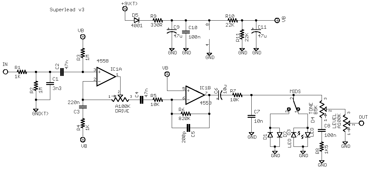

Szeretnék egy olyan efektet vagy erősítőt készíteni mai hasonlít az AC/DC gitár hangzásához van egy 1-2 ezer ft -os erősítőm meg egy torzítóm és nincs pénzem a drága cuccokhoz(kb 1 éve húrt se tudtam venni.)

Angus Young gitárszandja áll magából a művészből, egy gibson sg partvisnyélből, marshall jmp vagy superlead erősítőből jól kitekerve. Slussz passz. Ezt effektekkel leutánozni nem egyszerű dolog, de talán nem lehetetlen. Ajánlanám egyszerűből a csatolt kapcsolást. Semmi egzotikum vagy drága alkatrész nem kell bele, bármilyen műveleti erősítőt megeszik, a klippelő diódát kikísérletezheted, hogy melyik jön be jobban és fixen beépítheted, így a kapcsolón is lehet spórolni. Én a led mellett törnék lándzsát. A "Tone" potit is helyettesítheted olcsó trimmerrel, szerintem az is "egyszer belövöm és tetszik" típusú dolog. Így maradna egy torzítás és egy hangerő tekerő. Youtube-on találhatsz róla hangot, Lovepedal Superlead pedál. Azért nem árt figyelembe venni, hogy gyakran csövest tolnak meg vele, így mi másul szólna, mint csövesen...Szóval csak fenntartással! Nekem ilyen tippem lenne.

Az a helyzet, hogy Angus Marshall JTM45 és Plexi erősítőket használ, mindegyiket 2 hangfallal, effektet pedig egyáltalán nem. Ha kitartóan keresel, lehet találni fetes kapcsolásokat, amik ismert csöves erősítők hangzását utánozzák, nem is rosszul. Ennél olcsóbban nem megy. Vagy keresel rossz tévéket, bontott csöveket, trafókat, és abból építesz egy JTM klónt, nem baj, ha a végcsövek nem egyeznek. Nem pont ugyanaz a hang lesz, de akkora teljesítmény nem is kell. Gond még a hangfal, ami eredetileg 8 db 12 hangszóró - ez sem olcsó. azért lehet kísérletezni eredménnyel.

Azt elfelejtettem írni, hogy viszont"alkatrész milliomos" vagyok kb 10 -11éve foglalkozok így elektronikával és még egyszer nem kellett alkatrészt vennem. Van egy kis tároló és hegyekbe áll a panel azokból szoktam bontogatni na meg persze utánpótlás is van. Ezt a kapcsolás feltétlenül ki fogom próbálni. Egyébként egy fender squier gitárom van meg egy 40W os invazion baszus erősítőm ami persze nem megy mellé de szereztem egy kb 10W-os hordozható szóló gitárhoz való erősítőt ami rosz volt meg csináltam és most azt használom.

(#) ZSozsóó válasza davix95 hozzászólására (») Aug 19, 2013 /
A jfetet a költségek miatt nem akartam említeni, ahhoz, hogy értelmes torzítást készíts jfettel, ahhoz a j201 a jó választás. Ahhoz mostanában a zsebbe kell nyúlni vagy külföldről rendelni. 2-3 darabból már lehet egy moderált torzítású (nem ítéletmetál) hangot előcsikarni. Én ezekkel szoktam építeni, j202 első fokozatnak, aztán 2, max 3 további fokozat j201-el. Nagyon faja dolgokat lehet velük csinálni. Jóval muzikálisabb a műveleti erősítő + dióda vágó kombónál, de mivel írtad, hogy húrra nincs pénzed...De egy fender squierből meg egy gyakorló cuccból semmivel nem kapsz ac/dc hangot. Semmivel...Skylooker a hangszórót tekintve a Celestion márka ütős darabjaira gondolt szerintem, annyira nem vagyok ac/dc szakértő, de gyanítom Angus a ládáiban a Greenback-eket preferálja. Annak darabja 40 magyar ezres körül mozog.
Thunderchief
Thor
Ezek egész ígéretesnek tűnnek. Lehet ötletet meríteni az oldalról. Bf245 és társai nem jók, gyakorlatilag a 2n5484 vagy a j201 az ami elég "torz" tud lenni ennyi fokozattal. Persze ez csak privát vélemény! Kb 100 ilyen kapcsolást csináltam már próbapanelen...Zs.

(#) davix95 válasza ZSozsóó hozzászólására (») Aug 21, 2013 /
ZSozsóó amit ki tettél kapcsolás ha jól értelmezem 9v ról megy és 100W-os?
vagy csak egy előerősítő?

(#) ZSozsóó válasza davix95 hozzászólására (») Aug 21, 2013 /
A j201-ek is teljesen jók, nem kell külön j202, az csak az én saját vesszőparipám első fokozatnak. Nem jó, ha már az első fokozat nagyot torzít alapon...Akkor a gain potival biztos nem tudod feltisztítani a hangot, ha egy több fokozatú túlvezérléses dologról beszélünk. A rajz nem 100W-os, nem is tudom honnan jött az ötlet...Csak egy torzító pedál. Több utas hangszín szerintem teljesen felesleges az áramkörbe, ha az erősítőn van külön hangszín szabályozó. Max egy tone jön jól ilyenkor, persze ez is ízlés függő, ki mennyire szereti herélni a hangot. Ha van legalább 3-4 j201-ed akkor jó úton jársz. Először nagy vonalakban körvonalazni kellene mit is vársz el a szerkezettől. Milyen hang, mekkora túlvezérlés, tartalék, szolgáltatások, tekerők...Így kéne elindulni, mert most csak vagdalkozol! Zs.
(#) davix95 hozzászólása Aug 22, 2013 /
Már látom, hogy van benne hangszín szbályozó valamiért nem vettem észre az anyagot összeszedem hozzá j201 el van gond aszt hittem találtam 4db ot de csak 2 van.esetleg valamien más j fet nem jó hozzá?

Nagyon sok mindent nem várok tőle elég az erősítő hangszín szabályozó az van benne még valami mosfetes végfokra gondoltam elég kb 20W környékén de ha több az se baj van kb 20 db hangszóróm olyan 5W egy db de van 10w-os is viszont ennél: thor van az a Vref azt nem tudom ,hogy hova kössem.
(#) bodnar00 válasza davix95 hozzászólására (») Aug 23, 2013 /
A Vref az a két 10k-s ellenállással előállított fél táp, a másik Vref-hez kell hozzákötni. Az azonos jelzések mindig egymáshoz kapcsolódnak.
