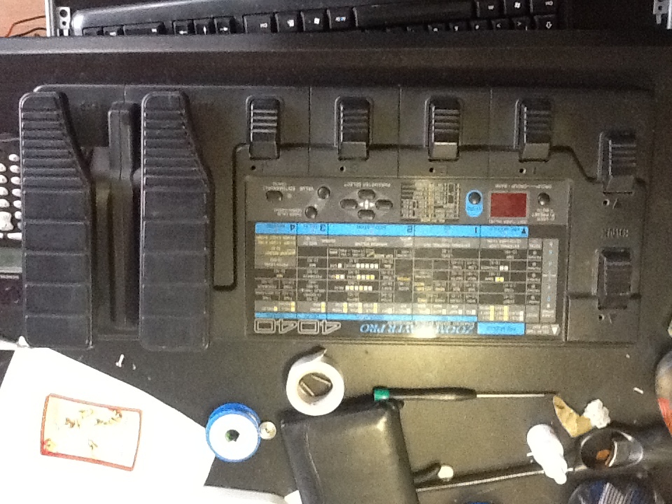

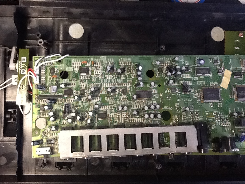

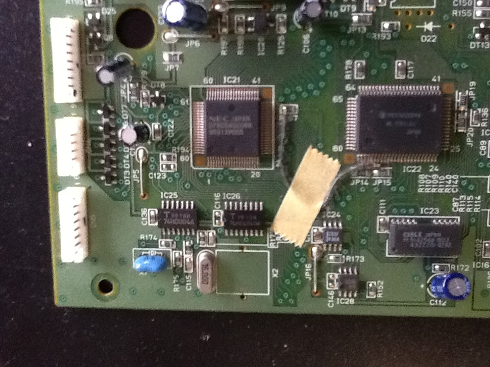

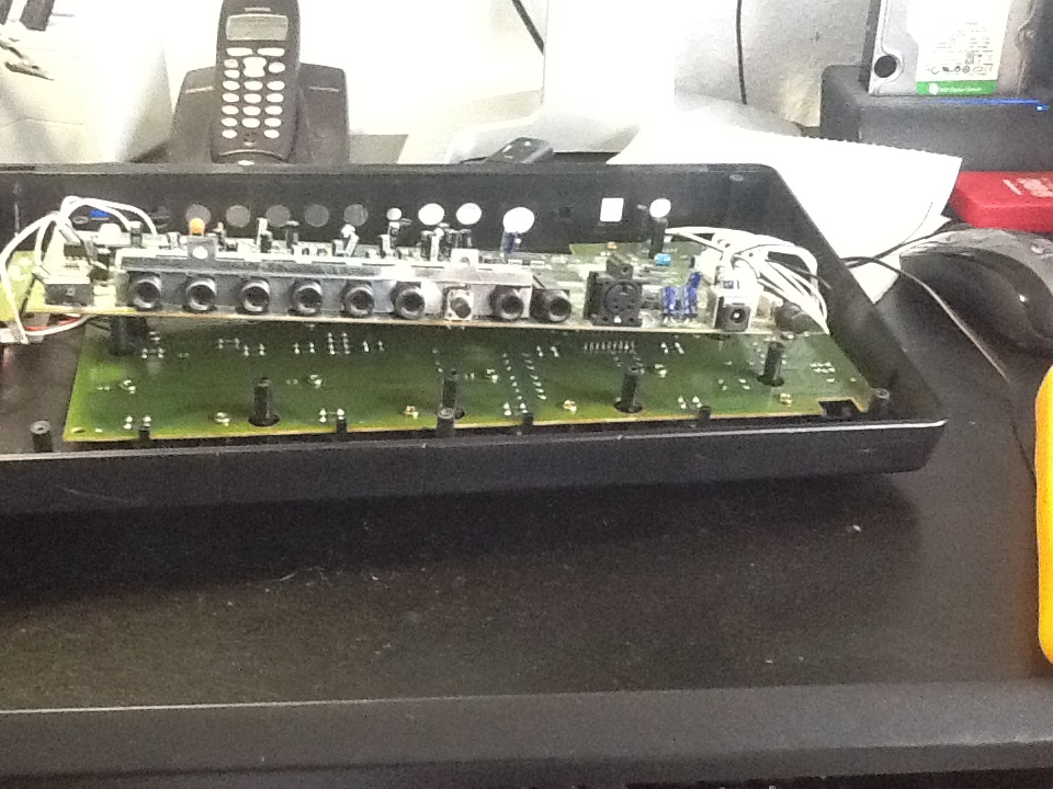

Sziasztok.Az imént hozzájutottam a bolhapiacon egy gitár multieffect pedálhoz.Pontosabban ZOOM Player PRo 4040-es tipus.Trafó nélkül volt, csak úgy magában.9 Volt 200mA-rrel van ráírva,amit otthon adtam is neki.De az a gond hogy nem indul.Szédszedtem.Elsőre semmit nem találtam.Nemtudom hol kezdjem.Aztán észrevettem van két fura áthidalás.Nemtudom hogy gyári vagy már utólag lett átkötve.Szóval légyszi aki tud segítsen.Tudom itt sok komoly szaki van itt aki tudna segíteni.
Köszönöm előre is.
Jéééé, ilyen van bátyámnak valahol a sarok mélyén..
)Egyebet nem tudok hozzáfűzni. Az átkötést én valahogy gyárinak nézem. Nincs valahol egy biztosító? smd De, az is valamiért elszállt. Szerencse, ha a zenészek mint álltalában azt a tápot használják amit találnak... A hozzászólás módosítva: Ápr 5, 2014
aszongya a zenész bátyám, hogy kellett neki venni külön gyári tápot, mert " lehet hogy forditva van a lusz minusz??"
"nem is lehet elemről meghajtani". pont!
Nagyon köszönöm.A tesódnak is.Tényleg az volt a gond!!!
