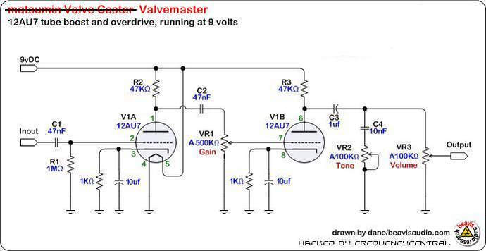

Megépítettem az alábbi kapcsolást, csak épp nem hozza amit tudnia kellene. Ugyan én 12V DC-ről hajtom, de nem hinném, hogy e miatt lenne. Próbáltam bele: ECC 82, 83, 85-töt is. Az eredmény ugyan az. Nagyon szépen szól, jól erősít is, de torzítani alig akar. Az ECC 82-vel torzít a legjobban, de még akkor sincs köszönőviszonyban sem az igazi overdrive hangjával. Mi lehet a hiba?
Elvileg jár 12 voltról is, sőt ha jól emlékszem 12-re lett tervezve. Másrészről boosternek lett tervezve, nem kifejezetten overdrivenak. Egyébként itt "viszonylag" részletesen ki lett fejtve a téma. Még lusta voltam végigolvasni, de nekem is itt áll félig összeforrasztva az asztalon, ha gondolod összerakom és összehasonlíthatjuk.
Ugyanezt megépítettem én is, 9 voltról megy ECC82-vel, nálam tökéletesen teljesíti az elvárásokat. Ez kb. a TubeScreamerhez hasonló erősségű torzítást tud.
Van ennek egy modifikációja, a Valvemaster néven futó verzió.
Az általad épített inkább boosternak való tényleg, de ez a katódhidegített verzió tényleg túl tud vezérelni. A nagyobb erősítés miatt kicsit kényesebb a tápra, érdemes nagyobb szűrést alkalmazni esetleg dupla R_C_R_C taggal az anódnak. Én egy 24V-os trafóról járatom , szűrés után 19V körül kap anódot, ott már sokkal szebben vág mint 9-12V esetén. A fűtés 3 lábú stabtápról természetesen. Egyik katód-elkót teheted kapcsoltra is, és lesz egy "boost" lehetőséged be/kikapcsolhatóan.
