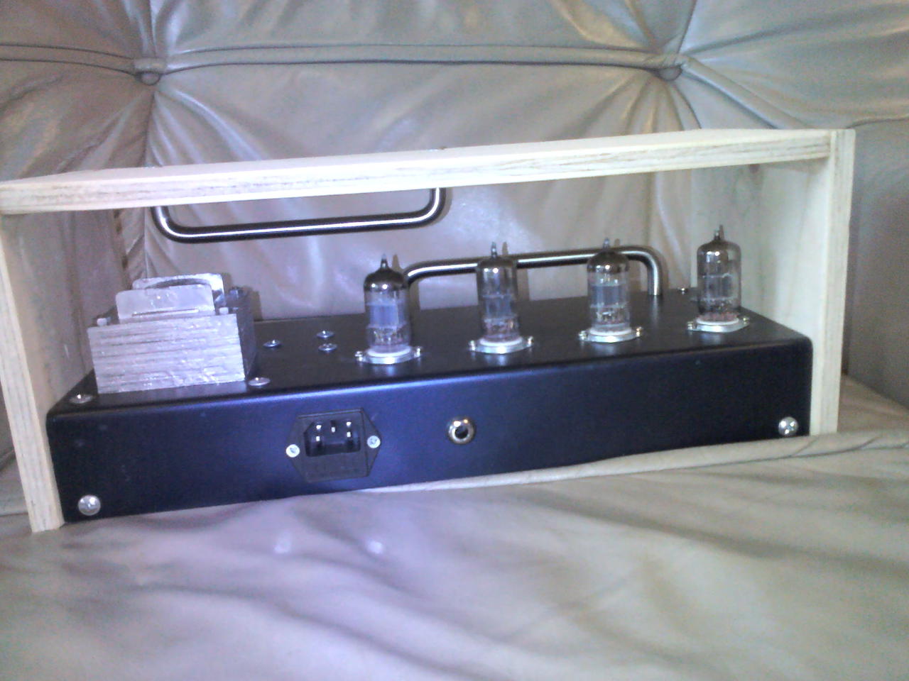

90%-os készültségű a basszgitár előfokom. Nagyon sok munka volt vele, bonyolult a kapcsolás is, de elsőre tökéletesen idult. Közben készült egy TDA7294 sztereó erősítő is, de az kifogott rajtam. Mind a 2 ic elfüstölt. Maradok a csöveknél
ECC82 és ECC83 csővel volt tervezve az előfok, de nagyon sok volt az erősítésük. Most 6N1P és ECC 85 van benne. A ferrit tekercs nem lett a legszebb, de működik. Még a bass selektort kell bekötni. Egyébként ez egy Ampeg SVT előfok, némi módosítással. Nem zúg, nem gerjed, nagyon szép hangja van.
Szép munka, gratula! További szép napot! Zs.
Tényleg szép munka, remélem örömed leled benne.

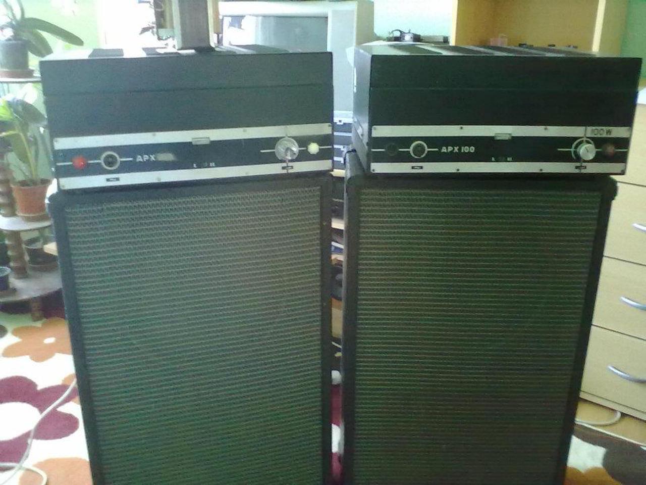

Az APX 100-at ajánlják basszushoz.Jó hangszórók aztán had szóljon!
Van három.
Kettőhöz Nyíregyházán csináltattam kimenőt(4, 8 Ohm), egyben meg APT100-é van. A hangszóróm Eminence 15" 200W. Egy HK basszkombóban volt eredetileg.
azzal az eminence 15"-tel konkrétan szét lehet szakítani egy trabantot, ha van belőle vagy 6-8 db.

Neken módosított APX-em van.A kapcsolás ugyan az, az elrendezés más.Saját tekerésű kimenő, fa doboz.Gitárra használom Celestion 100 wattos hangszórókkal.Kissebb helyiségben letekert mélyekkel mert szét rázna dolgokat.Szabadtéren is hatalmasat szól.
