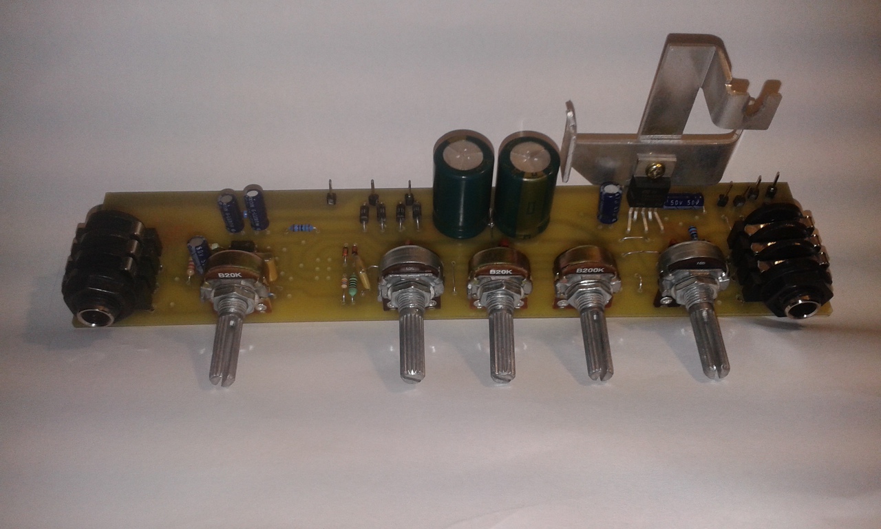

(#) szendi001 válasza szendi001 hozzászólására (») Jan 17, 2016 /

Szép! Mindjárt fotózok, de félre kellett dobnom, mert csak a tiszta csatorna szól rendesen. Valami söntöli a torzítottat, de nem akartam megtaposni ... inkább abbahagytam.

Az Rx nevű ellenállás ha túl kicsi leülteti a jelet. Kipróbáltam LED-el is meg 1n4148-al is a torzítót. Végre szól minden rendesen. A borda kicsi a TDA2030-ra. Sistereg az ALU borda, ha nedves ujjal megérintem.

De, ahol az alu doboz van, ott van a lik. Az aluba lesz betéve az elektronika, és függőlegesen fognak állni a potik a fa házban. A 4 L alakú fül rögzíti az erősítőt a fa házba. Úgy csináltam, hogy azonos méretű dobozba a csöves modulom is belefér. PL36 SE, Marshall előfokkal. Ki kell még vágnom a tápkábel helyét, meg kifúrni a biztosíték aljzatot.
