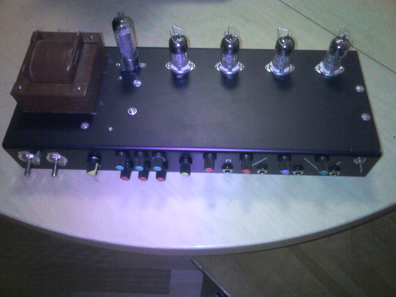

(#) konyak6 hozzászólása Nov 29, 2015 /
Már majdnem kész az előfokom. Már csak a Marshall hangszínkört kell bekötni. Egyébként Fender Bassman, Soldano Hotrod, Marshall Plexi. Választható Fender, Marshall hangszínkörrel (hátul kapcsoló). Kétszínű ledet használtam(piros, zöld), ez jelzi melyik van bekapcsolva. Elsőre tökéletesen indult. Semmi brumm, semmi zizz. Viszont az EL84 SE kifog rajtam. Pedig az csak 5 alkatrész.
