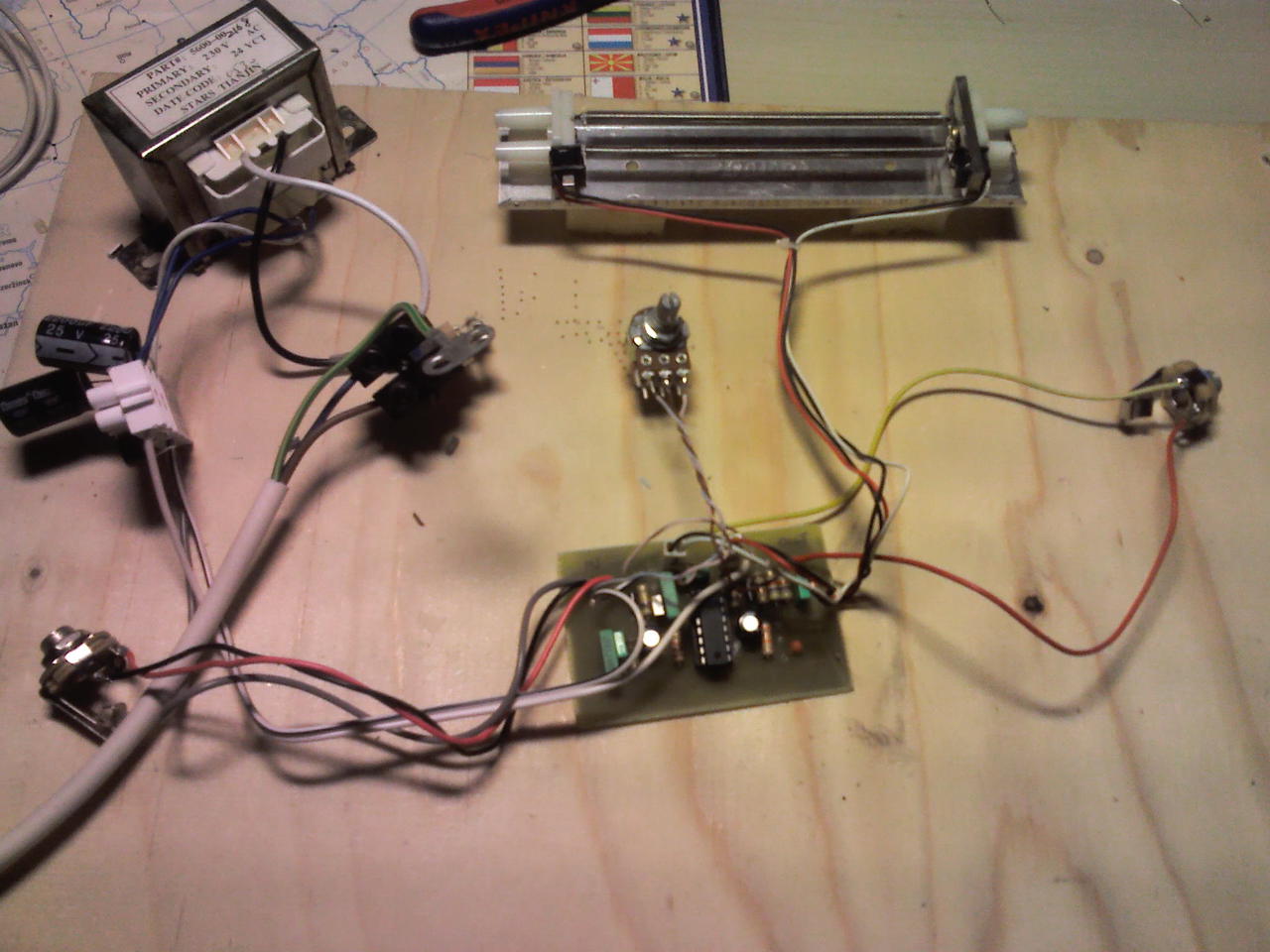

(#) konyak6 hozzászólása Aug 13, 2016 /
Tud ajánlani valaki egy bevált kapcsolást rugós zengetőhöz? Egy 15 W-os kombó belselyét akarom kidobni, és csövesre átépíteni. Ehhez kellene.

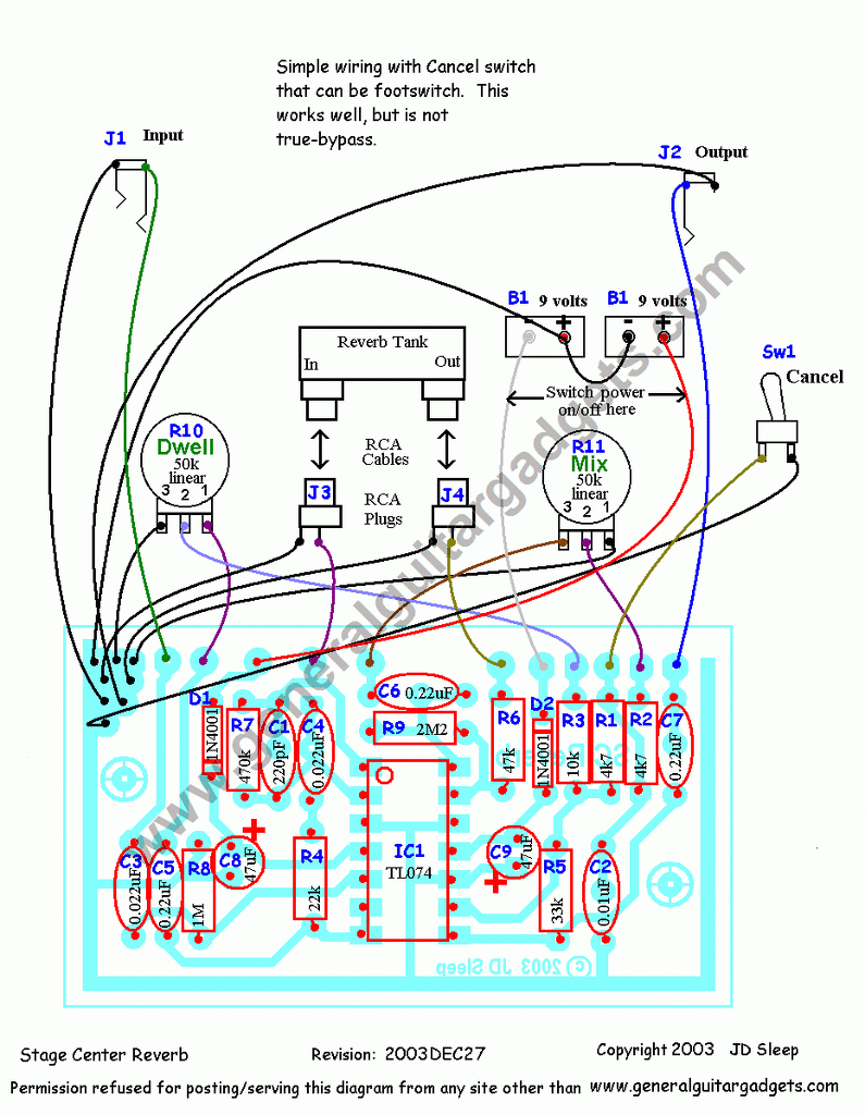

(#) konyak6 hozzászólása Szept 4, 2016 /

(#) Andrei1181 válasza konyak6 hozzászólására (») Szept 4, 2016 /
Ez a weboldal nem egy utolsó amúgy...(ggg)
Nekem is van itthon egy rugós zengetőm, a bontott kombóból származik. Tudnál valami leírást adni, hogy hogyan társítottad a csöves részhez? Hogyan lehet bypassolni, satöbbi.
Lehet én is megépíteném.
A hozzászólás módosítva: Szept 4, 2016
(#) konyak6 válasza Andrei1181 hozzászólására (») Szept 4, 2016 /
Jelen állapotában pedálként üzemel. Van egy Peavey Windsor fejem, amiben nincs zengető. Beletúrni nem akarok, így az effekt körbe lesz bedugva. A Dwell poti nincs bekötve. A két csatlakozási pontot csak összekötöttem. A kapcsolót is kihagytam. Csak a Mix pot van.
Így tudod bypassolni(mellékelt kép), de elég a sima kapcsoló helyett taposhatót rakni. Az eredeti kapcsolásban a kapcsoló zárásával némítod a zengetőt. A jel tisztán megy tovább.
