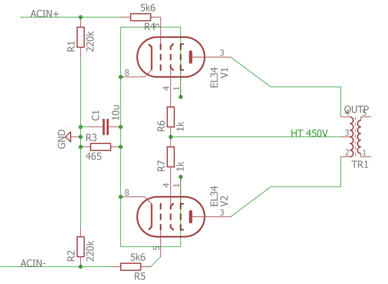

(#) akos712 hozzászólása Nov 2, 2016 /
Sziasztok... Azt szeretném kérdezni, hogy ez a végfok működhet-e?
el34, AB osztály, katód előfeszítéses...
(#) Gafly válasza akos712 hozzászólására (») Nov 2, 2016 /
Az attól függ, hogy mit kötsz az ACIN+ és ACIN- lábakra
(#) pucuka válasza akos712 hozzászólására (») Nov 2, 2016 / 1
Ezt úgy hívják, hogy automatikus rács előfeszültség beállítás, nem a katódot feszíted elő, hanem a vezérlőrácsot. Nagy teljesítményeknél nem annyira praktikus ez a megoldás, általában stabilizált negatív előfeszültséggel szokás beállítani a rácsfeszültséget, és külön külön mindkét oldalnak. Így kényelmesen lehet korrigálni kisebb asszimetriákat. Nagy teljesítményeknél a segédrács feszültséget is érdemes stabilizálni.
A hozzászólás módosítva: Nov 2, 2016
(#) akos712 válasza Gafly hozzászólására (») Nov 2, 2016 /
Hosszúfarkú AC feszültséginvertálót (vagy fázisválasztó (phase splitter), vagy nem igazán tudom hogyan hívjuk magyarul...)
(#) akos712 válasza pucuka hozzászólására (») Nov 2, 2016 /
szóval konkrétan te mit raknál hova?
A csöves erősítő topikban kilistázod a képeket (jobb felső sarokban kockában lefelé mutató nyíl) mindjárt a második oldalon találsz kapcsolást.
http://www.hobbielektronika.hu/forum/getfile.php?id=286128
Erre gondolsz...
Ezen mit kéne változtatni, hogy működjön 450v-ról?
Illetve a vbias és a vbb1 az hová megy?
(#) pucuka válasza akos712 hozzászólására (») Nov 3, 2016 /
Én speciel erre gondoltam:
Persze ez csak az elv, az összetett stabcsövet lehet helyettesíteni két önállóval is.
„Ezen mit kéne változtatni, hogy működjön 450v-ról?”
Talán meg kéne tervezni, egyéni igényeidnek megfelelően. Ha ez nem megy, akkor le kell másolni egyet, aztán olyan lesz, amilyen. A sokadik biztos jó lesz, és megtanulod közben a tervezés menetét.
