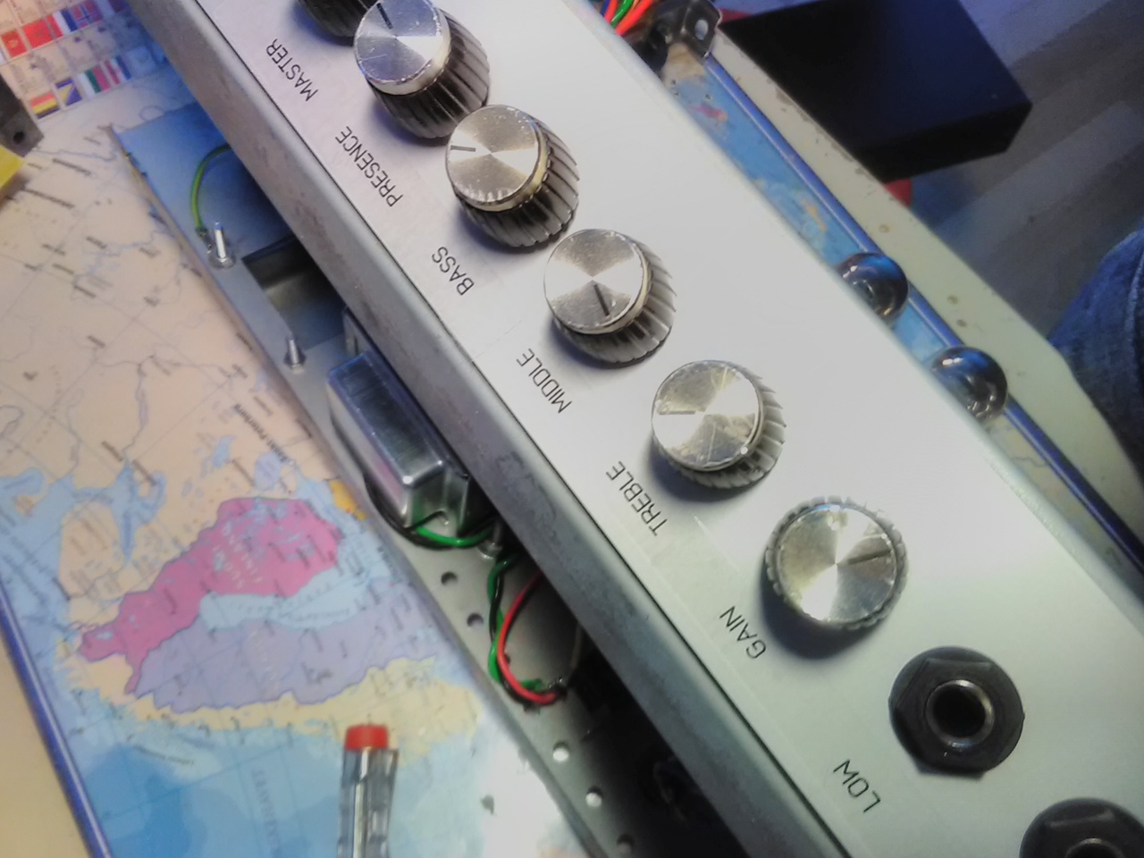

Idézet: „Feliratozásra nincs valami ötletetek? Próbáltam rá vasalni, nem sikerült. A matricázás sem jött össze. Mire hólyagmentesen felragasztottam lejöttek a betük a matricáról.” Milyen matricát használsz, papír, vagy műanyag fólia alapút? (És gondolom lézerrel nyomtatod.) Ha nem papír, akkor igen, van ötletem. Én analóg műszer számlapokat készítettem jópárat, és ott sem néz ki jól, ha buborékos. (Egy legutóbbit pl itt láthatsz.)

Műanyag fóliát használok lézer nyomtatóval. Le szoktam mosni alkohollal nyomtatás elött, hogy jobban tapadjon rá a festék. Ha elsőre nem sikerül felragasztani jól, akkor visszaszedésnél lejön a festék. Azon gondolkodtam hogy úgy ahogy az autókat matricázzák, mosogatószeres vizzel benedvesíteném a felületet. Így buborékmentesen el lehet dolgozni, de szerintem a simításnál le fog jönni a festék. Te hogy csináld? Nekem így sikerült.
Jó irányban keresgélsz.
Az alulemezt bőségesen be kell nedvesíteni mosogatószeres vagy szappanos vízzel. Nem kell, hogy sok legyen benne, épp csak a kéznek kicsit síkos legyen az oldat. A fólia rövidebb oldala mentén húzd le a hátulját, és illesszed a fóliát a lemezre. ha nem áll jól, nyugodtan emeld vissza, nem fog sérülni. Ha rendesen be volt nedvesítve a lemez és nincs túl nagy felület rajta a fóliából, akkor visszaemelés nélkül is igazítható valamennyit. Ha már jól áll, akkor a hátsó védőpapírt húzva lassan fektesd a fóliát a lemezre. Nem kell nagyon simítgatni, a víz segít, hogy ne legyen alatta buborék. Ha mégis, óvatosan visszaemelve, egészen kicsit rásimítva egy vastag, lapos (száraz) ecsettel ki fog feküdni. Miután helyén a fólia, ráteszel egy tiszta fehér papírt, és az egészet átküldöd egy laminálón, hidegen (ha fűtöd, a festék átragadhat a papírra). A lamináló kinyomja a felesleges vizet, kész. A ~1,5...2mm-nél vastagabb lemezeket sajnos nem lehet a közönséges laminálókon átküldeni. Ebben az esetben kell egy olyan gumihenger, amit régen a fotósok használtak a papírnagyítások szárításakor, ez kemény, egyenes gumihenger. A lemezt sík felületre terített újságpapírra teszed, a fóliára egy réteg tiszta papír, és kézzel, mindig ugyanabban az irányban haladva többször áthengereled. Ha nincs gumihenger, egy közönséges konyhai sodrófa is megteszi, de óvatosabban kell vele bánni, hogy ne csússzon meg a hengerelés közben, mert megnyújthatja, megsértheti a fóliát.
