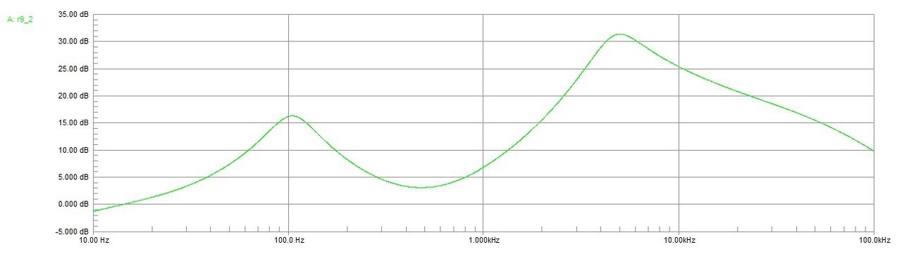

Összeraktam próbapadon a Metalzone 3 sávos hangszínét. 22k 680n csatolást használtam a bemeneten és Quadro TL074 műveleti IC-t és +/-12v tápot. Jól működik maga a kapcsolás. Viszont potméter tekergetés közben tud érdekes dolgokat produkálni. Volt hogy olyan sípolás jött ki belőle mint mikor minden csendben van és a gitár húrokat sem tompítom kézzel és mikrofon szerű sípolást generál az elengedett gitár. Volt olyan potméter állás ahol torz volt a magas. Vonalban szeretném használni és laptoppal túl lehet vezérelni. Próbáltam az erősítést variálni de jobb nem lett. Minőséget tekintve, ha az 1a jelű IC lábáról vettem le a kimenetet, akkor tűnt legtisztábbnak a hangja. A "második" közép potméteres rész után mint ha kásássá válna az egész kissé. Függetlenül attól, hogy a parametrikus és közép potméteres rész jól működik. Igazából ha érteném a kapcsolást és tudnám hangolni, valószínűleg használható áramkört lehetne belőle barkácsolni. Így jelen állapotában nem építeném be sehova.
Ha tudnátok ebben segíteni, megköszönném!
A hozzászólás módosítva: Júl 20, 2017
(#) tothbela válasza frissadam hozzászólására (») Júl 20, 2017 /
Azért ezzel a háromsávos hangszín szabályzóval lehet nagyra is emelni bizonyos frekiket. Ha a magas is fel van tekerve, meg a közép is, ráadásul a frekije is a felső tartomány felé van hangolva, akkor akár 50-szeres is lehet bizonyos tartományban az erősítés. Ez pedig jócskán túlvezérelheti a bemenő jelet. Ettől lehet torz.

Leszimuláltam neked a hangszínszabályzót. Jó volt a megérzésem. Maxra tekert potiknál a közép 5 kHz-en több mint 15dB-t, a magas is 15dB felett erősít Ez elég a kásás hanghoz. Azonkívül a mély az 100 Hz környezetében dolgozik csak. Van még pár átviteli görbe.
Még mindig nem tudom mihez kell. Az hogy vonalszintű, az csak a jel nagyságára utal. Azt nem írtad, hogy hangszer, vagy konzerv zene a forrás. Például Basszus gitárhoz nem ritkán ettől is nagyobb kiemelések kellenek. Ott van például az EBS erősítőcsalád. Ott már a "character" fokozat is emel a magason, aztán jön egy ehhez hasonló fokozat, majd van benne még egy "bright". Ezek együttesen több mint 40 dB-t emelnek 5 kHz-en. Ez 300X-os erősítés. Zenehallgatásra ez már túl sok.
Azért említettem a basszgitárt, mert visszaolvasva elképzelhetőnek tartom, hogy ez a cél. Vagyis basszuserősítő. De ne én találgassak, mert nem nekem kell tudni mit akarsz. Építettem már basszuserősítőt, javítottam is, nagy vonalakban meg van hogy kell szólnia. Ha arra kell, kicsit a tartományokat kell módosítani, ami 3-4 kondenzátor cseréjét jelenti.
