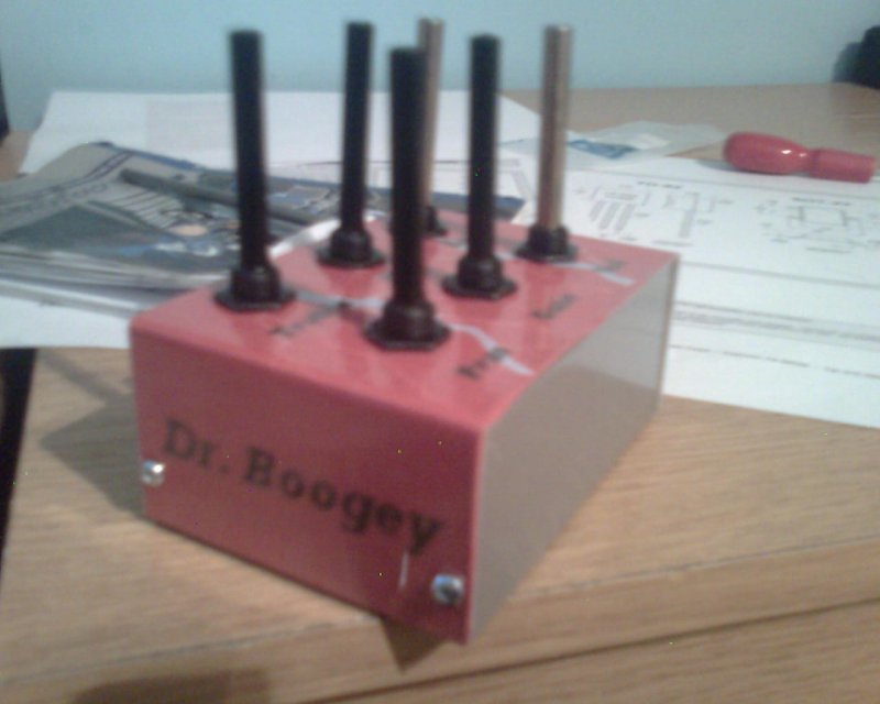

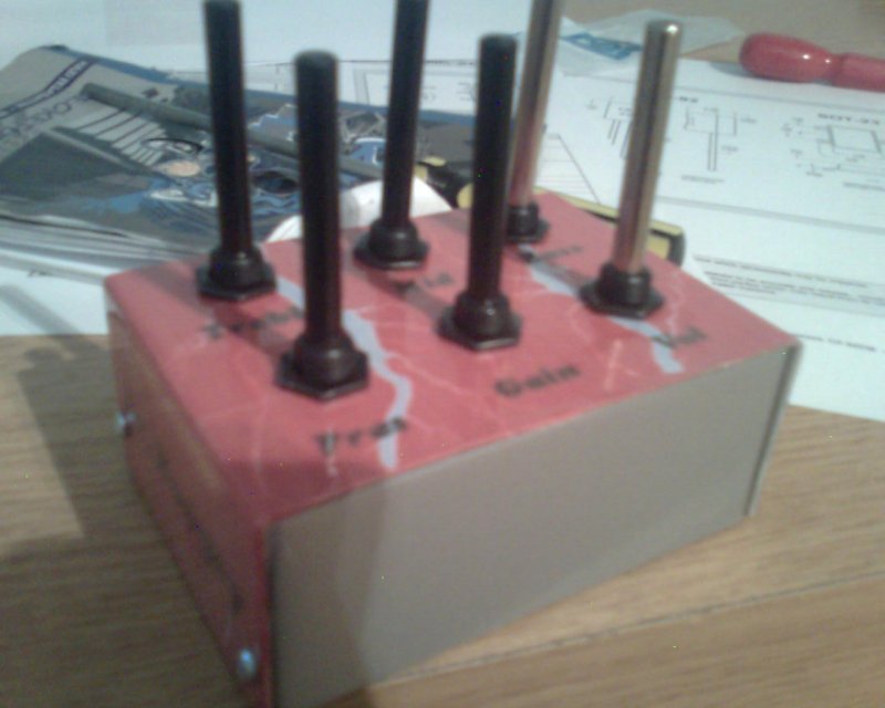

(#) virtualvt hozzászólása Márc 21, 2010 /
Na működik a bugi. Teszek fel képet jelenleg hogy néz ki. Telefonnal csináltam képet, ezért olyan rossz.
(#) ZSozsóó válasza virtualvt hozzászólására (») Márc 21, 2010 /
Jópofa! Gratula! Mi volt a baja? Majd csinálj róla hangot is!

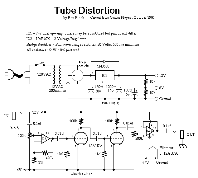

(#) Clavia hozzászólása Márc 21, 2010 /
Pár éve találtam az alább mellékelt rajzot, és most azon gondolkozom, hogy megépítem ezt a kis torzítót.
Valaki szerkesztett már ilyet, és ha igen mi a véleményetek a hangjáról? Csöves tapasztalatom egyáltalán nincs, ennek a csőnek az árát se találtam neten, egy helyen láttam kettőt 6000-ért,gondolom újonnan olyan 3500-4000Ft. Bármilyen tanácsot szívesen vennék! Köszi!
(#) virtualvt válasza ZSozsóó hozzászólására (») Márc 21, 2010 /
A parts layout-on rosszul vannak berajzolva a fetek. Az összeset megkellet fordítani, csak ennyi volt a baja. Majd talán holnap ha lessz időm mikrofonozok valami hangot.
Te módosítottál valamit a bugidon?

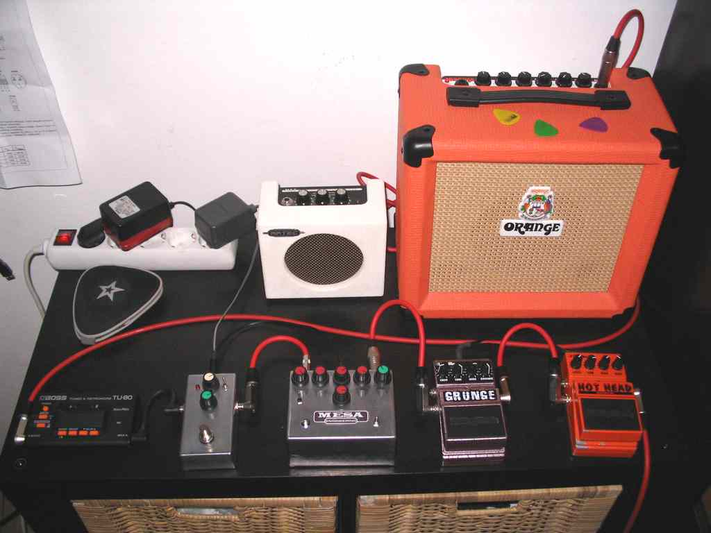

Ma sikerült kijutni elimex -hez, vettem egy méter kábelt meg pár csatit, és végre nem kukázott dolgokkal van összedugdosva pár motyó (még egy akusztikus szimulátor beesik mellé, amit sok gondolkodás után inkább megvettem, használtan, 3,5 perec, szinte anyagárba, egy behringer am100, na de róla majd később).
(#) ZSozsóó válasza kefe13 hozzászólására (») Márc 23, 2010 /
Jól néz ki a lánc! Ízléses munka, gratula.

(#) magitor válasza Clavia hozzászólására (») Márc 23, 2010 /
ECC82 es cső így is keresheted! én ezt hétvégén megpengetem nem túl bonyodalmas kapcs.

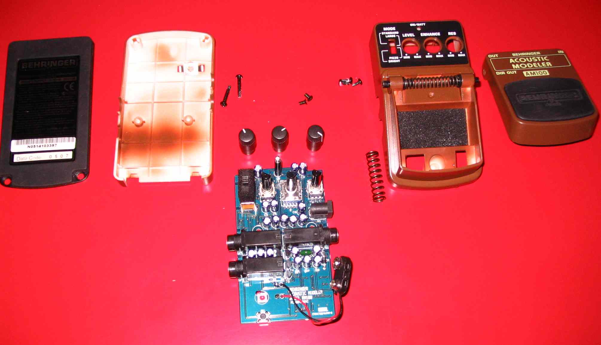

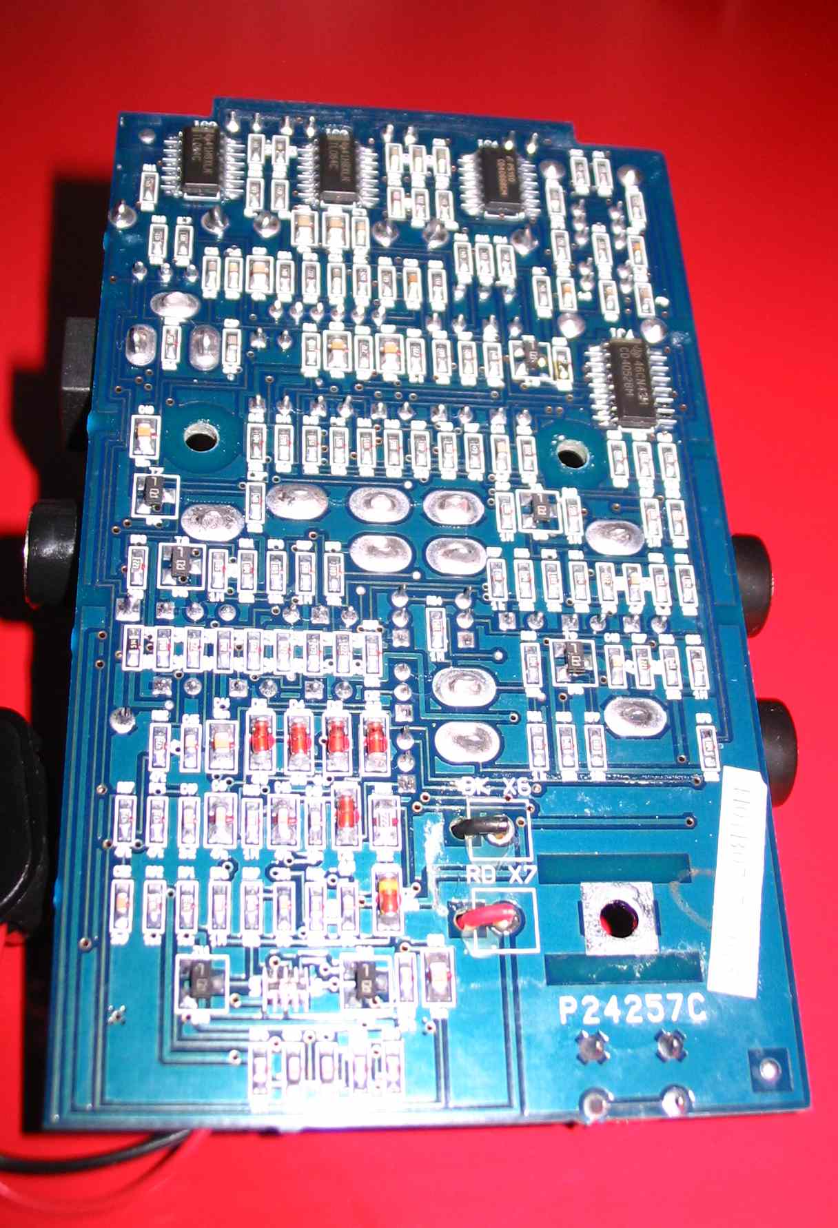

Megjött akusztikus modellező pedal, behringer AM100, szétkaptam kitakarítani, körbefotóztam nektek.
(#) ZSozsóó válasza kefe13 hozzászólására (») Márc 24, 2010 /
Szép és ízléses smd munka, a behringerek korrektek ilyen szempontból és ár/értékben is szuperek.
Kösz a képeket, elég komplex áramkörnek tűnik, de lehet tanulni belőle, ami az alkatrész elhelyezést illeti!
