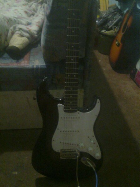

Csao, megkérdezhetem milyen gitárod van ?

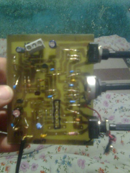

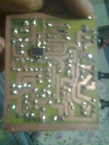

Sajnos elfogyott a tintám úgy hogy kézzel készült a csoda ezért csúnyácska a teknika de nem ez a lényeg
amúgy a gitár Squier
Bullet Strat

(#) ZSozsóó válasza kopaszs hozzászólására (») Ápr 12, 2010 /
Ha megengedsz némi kritikát, sok a "hideg forrasztás" a paneleden. Tartsd tovább ott a pákát míg rendesen megfolyik az ón.
Próbáld meg műszerrel kimérni a gain potit, a csúszka és egyik széle között próbálj meg ellenállást mérni, esetleg tekerd is közben. Ha rövidzár lesz, akkor keresgélj a panelen. Más ötletem hirtelen így nincs, ezt próbáld ki szerintem!

(#) kopaszs hozzászólása Ápr 13, 2010 /
Sziasztok akkor segítsetek abban hogy hol és mit mérjek.
hogy tudnám trazit kimérni hogy az is jó-e?
(#) Rafael válasza kopaszs hozzászólására (») Ápr 13, 2010 /
Nem lesz egyszerű átnéznünk a pedálodat. Készülhetnének kicsit jobb képek?
Sajnos sikerült a tükörképét megrajzolnod! (Ezután figyelj oda a jó megrajzolásra, mert azzal csak a saját dolgodat könnyíted meg!) Erre Te is rájöttél az IC beforrasztásakor. Az IC-nek melyik az 1.-es lába? Persze az biztos jól került bele, mert különben nem működne.

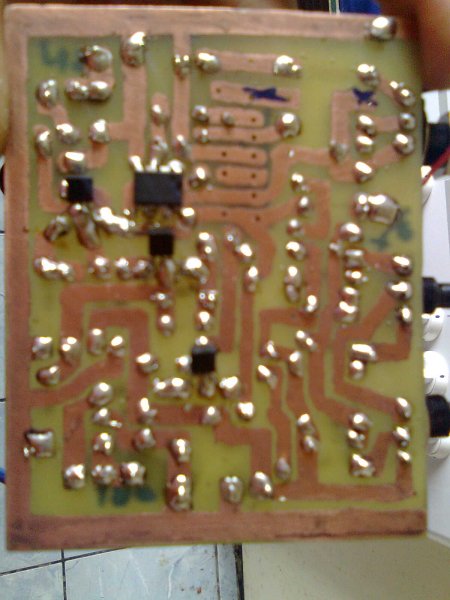

Milyen típusú tranzisztorokat használtál? Esetleg az lehet fordítva benne...
(#) kopaszs válasza Rafael hozzászólására (») Ápr 13, 2010 /
Ígérem meg probálok jobb képet csinálni most úgy is világos van.Ja én is tudom hogy bután rajzoltam meg de már mindegy.Az icét úgy van benn hogy ahol van a pont az a lába össze van kötve az ellentétes lábbal szerintem ez biztos jó de viszont a tranzit azt hajlamos vagyok rosszul bekötni.Amúgy BC546 van benn

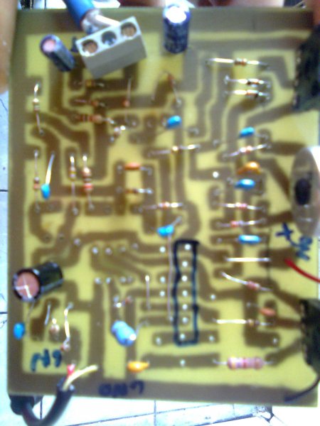

itt vannak az újabb képek remélhetőleg ezek jobbak lettek

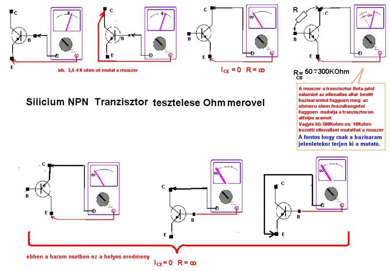

(#) karpi válasza kopaszs hozzászólására (») Ápr 13, 2010 /
Ohm-merovel lehet ellenorizni hogy mukodokepes e egy tranzisztor ha nincs mas celmuszer.
Ahogy a rajzba van ugy kell az ohmervel merni.
Eloszor a bazist a levegobe hagyod es bekotod a rajz szerint .nem szabad semmi aram se folyon vagyis vegtelen nagy ellenallast kell mutasson a muszer.
Aztan beiktatsz egy kb. 50-100Kohm-ot a kolektor-bazis koze,en megerintem az ujammal egyszerre mind a ket kivezetest (C B ) es latszik hogy a mutato kiter es kb 3-4 Kohm-fele ter ki.Ha az ujad tul szaraz be lehet nedvesiteni egy kicsit.A nedves ujjad kb 300-100Kohm ellenallast kepvisel .
(Remelem nem rajzoltam el valamit )
A rajzon latszik hogy NPN tranzisztor eseteben az a Bazis kivezetest amire ha + elojelu feszultseget kotunk ( az Ohm mero [* COMON ]) , a fekete csatlakozo es merozsinoral valamint a Piros [ + ] jelu muszer csatlakozo huvelybol a Piros merozsinorral a masik ket kivezeteshez kotve egyenkent sorba ( BE es BK) ugyanazt az ellenallas erteket kapjuk ( kb 4KOhm )
PNP tranzisztor eseteben a polaritast ( a zsinorokat Piros es Fekete ) forditva kell alkalmazni.
Soros Ohmero eseteben a meromuszer [*] csillaggal jelolt "COMON" kivezetesen a belso elem PLUSZ kivezetese van kapcsolva ! Logikus mivel hogy ez fog a [ + ] PLUSZ-al jelolt PIROS csatlakozohoz kapcsolodni meres folyaman igy a muszer (uA m) helyes iranyba fog kiterni.
(#) kopaszs válasza karpi hozzászólására (») Ápr 13, 2010 /
még csak simán méregetem 100k nélkül nem mutatott semmit a mérő ez jó?nézted amúgy az utcsó képeket jól kötöttem be a tranzikat ?

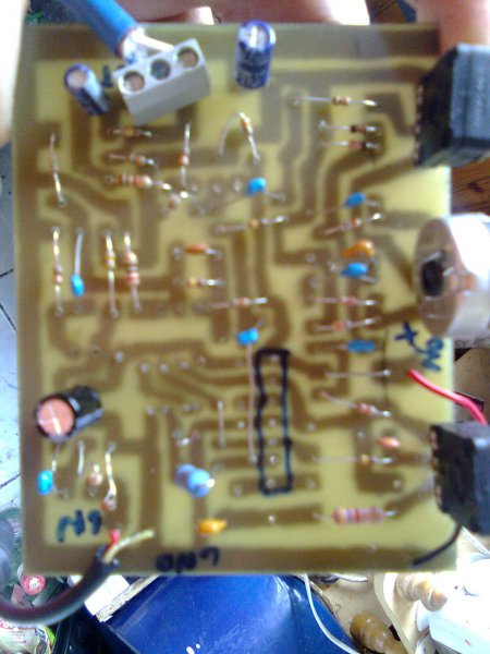

nézzétek szerintem ez így nem jó
(#) Bassmester válasza kopaszs hozzászólására (») Ápr 13, 2010 /
Csak egy javaslat...
Próbálj meg éles képet csinálni! Egy ilyen homály alapján nehéz rajta elnavigálni, a legtöbben nem is fogják venni rá a fáradtságot. :no:
Gondok vannak a mélység élességgel... a konyhai járólapok élesek, de a panel életlen.
Valami ilyesmi lenne a minimum, hogyha a kép alapján vársz segítséget.
Bocs az OFF-ért, csak a jó szándék vezérelt.
tudjátok mit nem értek azt olvastam npn trazi akkor lép működésbe ha a bázist kötöm a pluszra itt meg a kolektor van a + kötve ugye jól mondom?Ja és úgy kell nézni ugye a lábakat kezembe fogom felém néz a lapos fele balról jobbra nézve van a colektor bázis és emitter ugye?
(#) witti válasza kopaszs hozzászólására (») Ápr 13, 2010 /
Van egy jó hírem! Megtaláltam mi a baj a pedálodon! És ahogy olvasom Te is észrevetted az előző hozzászólásodban!
A tegnapi képeken rosszul forrasztottad be a tranzisztorokat!
Balra kellene lenni a "Lapos" felüknek amin a felirat van.
Ma elkövetted azt a hibát, hogy ugyanúgy rosszul beforrasztottad alulra!
Hogy alulra vagy felülre forrasztod, azt rád bízom! Bárhogy is nézzük bal oldalra kell nézni a lapos felüknek. És működni fog!
Itt a BC546 adatlapja! 1.Collector 2.Base 3.Emitter. Neked most a Kollektor lábak vannak lefelé, pedig ott az Emittereknek kellene lenni! (Amúgy a bázis kapja a jelet-hangot, kollektor a + feszültséget és az emittert összekötik a testtel egy ellenálláson keresztül.. általában).

(#) kopaszs válasza witti hozzászólására (») Ápr 13, 2010 /
Köszi közben már én is kapisgáltam valahol ezzel lehet a gond de őszintén így meg nem szól egyátalán szerinted mi mehetett vagy mi lehet icét már cseréltem benne egy vadi újra csak sajnos tranzimbol nincs másik lehetséges hogy a fordított bekötéssel tönkretettem őket?
