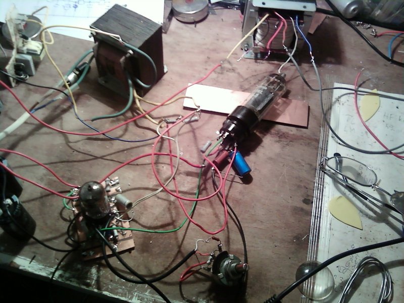

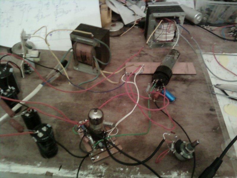

Hali. Találtam egy kicsinek mondott erősítőt.Lehet hogy itt linkelték be.Megépítettem.EL84 helyett E236L tipusú csövet tettem a végére, minden átalakítás nélkül.Akkorát szól, az 50 wattos hangszóró menbránja majd kiugrik a helyéröl.Be teszem a rajzot meglegyen itt is hátha valaki meg akarja építeni.
Hali.Teszek fel képeket is.
